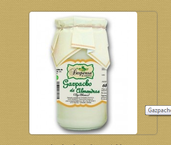

2) Una vez subidas y eliminado el maldito borde blanco que enmarcaba la imagen, ahora al poner el puntero sobre le producto salta una especie de BISEL, o marco de sombra que me indica la superficie de "clic" que tiene el enlace del producto ¿Se puede centrar la imagen para que no se vea empotrada en la izquierda? ¿Hacer crecer la imagen para que ocupe toda esa superficie de la imagen, aunque sea con ese fondo blanco o de otro color?

Aunque tengas las imágenes vectorizadas al subirlas a prestashop te las convierte en jpg y por lo tanto te pone un fondo blanco.
En cuanto a pasar el puntero por encima y que te muesre un bisel, creo que lo que te está pasando es que tendrás activo el jzoom para hacer zoom sobre la imagen al poner sobre ella el puntero y si es pequeña la imagen hace un efecto muy raro. Esto lo puedes desactivar desde preferencias->productos, pero tenlo en cuenta por si te interesa el efecto cuando tengas imágenes con un tamaño adecuado.
El fondo blanco es porque el relleno normalmente no por el css.
Cuando una imagen no es proporcionable a las medidas configuradas en Preferencias -> Imagenes  te la rellena de blanco.
Por el foro habia un módulo: http://catalogo-onlinersi.net/es/modulos-ps-11-a-16/255-imagenes-de-color-de-relleno.html?search_query=color+fill&results=1 que podias cambiar ese relleno. (No recuerdo si lo han actualizado) (Es gratis)
Otra opción es que subas las imagenes en formato png transpartentes y en Preferencias -> Imagenes  tengas señalado:

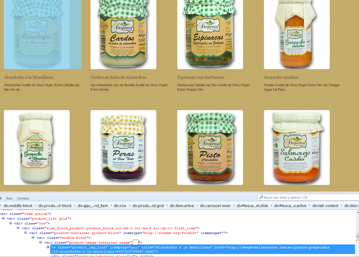

No soy capaz de quitar el bisel de los huevos :D
Si os fijáis, al darle a inspeccionar elemento, me manda al "container" y se marca en azul un marcho ancho, si bien mi imagen es más estrecha, por eso al pasar el puntero, sale esa línea señalando que sobra hueco, que la imagen está pegada a la izquierda.
¿Qué tendría que escribir en el código para que quedara centrado?
Al lado te tiene que aparecer el bloque del css, fijate en lo que aparece
Pero como es el bloque no creo que sea el css del produc_img_link, sino de otra parte mas arriba el image container o el product container o el div que engloba a cada producto..
