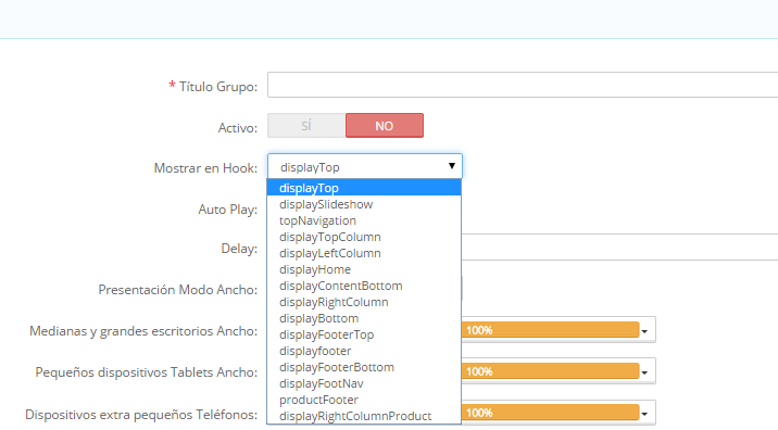

Despensito Posted November 8, 2014 Share Posted November 8, 2014 (edited) Buenas tardes. Tengo una duda muy de principiante pero que me trae por el camino de la amargura desde que empecé con prestashop. Me gustaría tener une esquema para saber dónde están los hooks que estoy modificando. Estoy intentando meter un slider y la lista que se despliega es esa, no sabría situar la gran mayoría de esos hooks. Cuando quiero meter un nuevo módulo y situarlo en las páginas secundarias, no en la "home", como por ejemplo en la información particular de un producto, tampoco sé exactamente dónde tendría que poner ese hook. Veo la lista enorme de hooks y me vuelvo loco al no saber en qué posición estarán ubicados. ¿Alguien tiene algún esquema para tener claro a dónde corresponde cada hook? Saludos y gracias. Edited November 9, 2014 by Despensito (see edit history) 1 Link to comment Share on other sites More sharing options...
