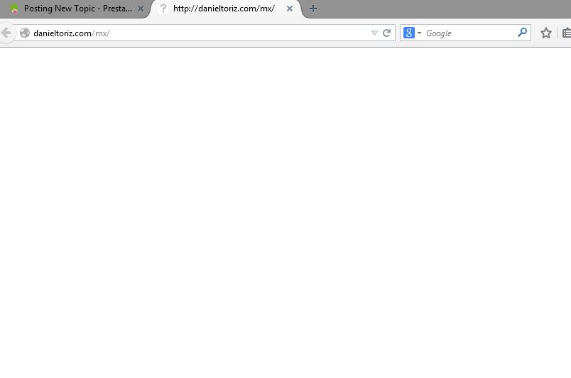

jessendanielsanchez Posted November 8, 2014 Share Posted November 8, 2014 Hola que tal: Tengo un problema, aparentemente todo quedo instalado bien en el servidor por medio de filezilla, sin embargo cuando deseo entrar a la interfaz de usuario o a la interfaz de administracion, solo aparece en blanco las paginas no aparece absolutamente nada, algo que note es lo siguiente... mi servidor (dominio) es http://danieltoriz.com sin embargo como repito al ponerlo en la barra de direcciones aparece http://danieltoriz.com/mx/ y por mas que lo vuelvo a poner como debe de ser se pone danieltoriz.com/mx/ y no sale nada alguien me podria ayudar para saber que sucede? Anexo imagen de como aparece solamente Gracias Att. Daniel Sánchez Toriz Link to comment Share on other sites More sharing options...
jesa Posted November 8, 2014 Share Posted November 8, 2014 Está claro que tienes algún error en tu código, activa los errores de la siguiente manera: Abre la carpeta config y dentro de esta carpeta encontraremos un archivo que se llama defines.inc.php Abre este archivo con el bloc de notas por ejemplo. Busca el siguiente texto: define('_PS_MODE_DEV_', false); Ahora cambia false por true de tal manera que quedara así: define('_PS_MODE_DEV_', true); Guarda los cambios. Súbelo de Nuevo el fichero al ftp. Después de hacer esto vuelves a entrar en la tienda y ves los errores que te da. El que te aparezca /mx es porque tienes instalados varios idiomas en tu tienda y al entrar te va a poner siempre las iniciales del idioma, en tu caso español de méxico, yo entro desde España y me aparece /es pero todo esto es normal. Link to comment Share on other sites More sharing options...
