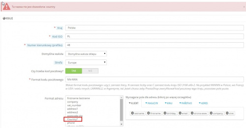

Sprawdziłem, teoretycznie z tego co mi się wydaję to chyba wszystko jest ok, chyba że czegoś nie zauważam, ale jedno wydaje mi się, że jest nie bardzo:
po wejściu w "Lokalizacja/Kraje/PL" i ustawieniu wszystkiego tak jak na foto poniżej i zapisaniu wydaje się że wszystko się zgadza, ale po ponownym wejściu zauważyłem, że zmienia się "Country:name" na "Country?" i tu chyba jest coś nie tak, i też tu się kończy moja wiedza.
i poniżej to co jest po ponownym wejściu i naciśnięciu Zapisz
