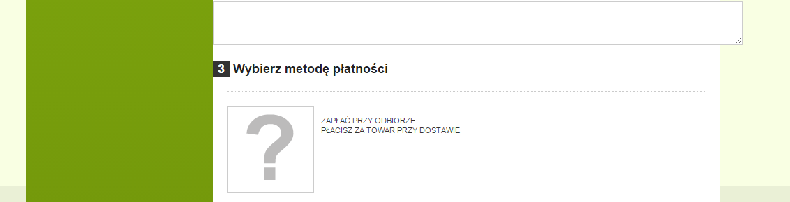

Esseker352 Posted November 7, 2014 Share Posted November 7, 2014 Witam, Ostatnio skonfigurowałem ship to pay na swojej presta 1.5.6.1 od tego czasu w płatności przy odbiorze jest ikonka pytajnika zamiast zwykłej. Jak w załączniku. W module cashondelivery na serwerze plik cashondelivery.gif jest. Wyświetla się normalnie. Próbowałem wstawić inny w tym samym miejscu ale nadal go "nie widzi" i wywala pytajnik Gdzie jeszcze szukać? co może być powodem ? Link to comment Share on other sites More sharing options...
vekia Posted November 7, 2014 Share Posted November 7, 2014 prawy klik na ten kwadrat ze znakiem zapytania, następnie pokaż (pokaż/kopiuj/otwórz) url czy adres url obrazka jest poprawny? czy prowadzi do obrazka znajdującego się na serwerze? Link to comment Share on other sites More sharing options...
Esseker352 Posted November 7, 2014 Author Share Posted November 7, 2014 obrazek znajduje się w folderze modules/ cashondelivery/ cashondelivery.gif a adres tego pytajnika to : www.nazwasklepu.pl/cashondelivery.gif Link to comment Share on other sites More sharing options...

Esseker352 Posted November 27, 2014 Author Share Posted November 27, 2014 wydaje mi się że to nie jest takie proste. Kiedy wrzucam obrazek do nazwasklepu/cashondelivery.gif czyli tam gdzie teoretycznie go szuka, to nadal nie działa. Link to comment Share on other sites More sharing options...
endriu107 Posted November 27, 2014 Share Posted November 27, 2014 W payment.tpl masz tak: <img src="{$this_path_cod}cashondelivery.gif" alt="{l s='Pay with cash on delivery (COD)' mod='cashondelivery'}" style="float:left;" /> To co pogrubione zamień na http://www.domena.pl/modules/cashondelivery/cashondelivery.gif Link to comment Share on other sites More sharing options...

endriu107 Posted November 27, 2014 Share Posted November 27, 2014 To nic nie da ponieważ kolega ma link trochę inny niż nam tu na forum pisze, tzn. dopisuje się mu /pl więc wgranie pliku do głównego folderu nic nie daje, presta szuka w folderze pl którego nie ma 1 Link to comment Share on other sites More sharing options...

Esseker352 Posted December 8, 2014 Author Share Posted December 8, 2014 {$this_path} miałem domyślnie. Spróbowałem sposobu ze zmianą linku w pliku payment.tpl ale nadal nie widzi. Mój plik teraz wygląda tak : {* * 2007-2011 PrestaShop * * NOTICE OF LICENSE * * This source file is subject to the Academic Free License (AFL 3.0) * that is bundled with this package in the file LICENSE.txt. * It is also available through the world-wide-web at this URL: * http://opensource.org/licenses/afl-3.0.php * If you did not receive a copy of the license and are unable to * obtain it through the world-wide-web, please send an email * to [email protected] so we can send you a copy immediately. * * DISCLAIMER * * Do not edit or add to this file if you wish to upgrade PrestaShop to newer * versions in the future. If you wish to customize PrestaShop for your * needs please refer to http://www.prestashop.com for more information. * * @author PrestaShop SA <[email protected]> * @copyright 2007-2011 PrestaShop SA * @version Release: $Revision: 6844 $ * @license http://opensource.org/licenses/afl-3.0.php Academic Free License (AFL 3.0) * International Registered Trademark & Property of PrestaShop SA *} <p class="payment_module"> <a href="{$this_path_ssl}validation.php" title="{l s='Pay with cash on delivery (COD)' mod='cashondelivery'}"> <img src="http://www.egarden24.pl/modules/cashondelivery/cashondelivery.gif" alt="{l s='Pay with cash on delivery (COD)' mod='cashondelivery'}" style="float:left;" /> <br />{l s='Pay with cash on delivery (COD)' mod='cashondelivery'} <br />{l s='You pay for the merchandise upon delivery' mod='cashondelivery'} <br style="clear:both;" /> </a> </p> Pod adresem: http://www.egarden24.pl/modules/cashondelivery/cashondelivery.gif wyświetla sie obrazek. Co robię źle ? Link to comment Share on other sites More sharing options...

endriu107 Posted December 8, 2014 Share Posted December 8, 2014 :D @hatak dobrze tłumaczy tylko ty źle rozumiesz. Pisząc w katalogu templatki nie miał na myśli dosłownie folderu templatki a folderu modułu który znajduje się w folderze templatki (incepcja ) Link to comment Share on other sites More sharing options...
Esseker352 Posted December 8, 2014 Author Share Posted December 8, 2014 haha Szczerze mówiąc, po tym jak nie znalazłem w samej templatce to też tam szukałem ale nie ma wgl modułu cashondelivery tam Link to comment Share on other sites More sharing options...
endriu107 Posted December 8, 2014 Share Posted December 8, 2014 Z tego co się orientuje to cahcondelivery z automatu nie dokłada folderu w katalogu templatki. z tego co widze to podlinkowane jest dobrze więc prozaiczne pytanie: kompilowałeś szablon? opróżniałeś cache po zmianach? Link to comment Share on other sites More sharing options...
hatak Posted December 8, 2014 Share Posted December 8, 2014 skoro zmieniles musi byc widoczne ten plik jest jako podstawowy w /modules/cashondelivery/ a jesli jest (czesto widzialem) w templatce to w themes/modules/cashondelivery/ przeladowanie cache to ustawienie pierwszej pozycji na wymuś compilacje - a od frontu to czasem i z 2 -3 razy trzeba odswiezyc strone Link to comment Share on other sites More sharing options...
endriu107 Posted December 8, 2014 Share Posted December 8, 2014 My się tu z @hatakiem produkujemy a na sklepie widać że cały czas jest źle podlinkowane więc, albo nie podlinkowałeś jak należy albo nie przeładowałeś kompilacji. Link to comment Share on other sites More sharing options...
Esseker352 Posted December 10, 2014 Author Share Posted December 10, 2014 cache ustawiony na "wymuś kompilację" a payment.tpl z lokalizacji modules/cashondelivery/payment.tpl wygląda tak jak wkleiłem powyżej. W folderze templatki nie ma folderu cashondelivery. Dlaczego nadal może być źle podlinkowane ? Link to comment Share on other sites More sharing options...
endriu107 Posted December 10, 2014 Share Posted December 10, 2014 modules/cashondelivery/payment.tpl - W takiej dokładnie lokalizacji masz ten plik? Link to comment Share on other sites More sharing options...
hatak Posted December 10, 2014 Share Posted December 10, 2014 wszedlem na twoja strone zarejestrowalem , sprawdzilem,.....a tam dalej src="cashondelivery.gif" zamiast tego twojego.....wiec zmieniles jakis plik ale nie ten co trzeba Link to comment Share on other sites More sharing options...
endriu107 Posted December 10, 2014 Share Posted December 10, 2014 Plik powinien mieć taką ścieżkę: modules/cashondelivery/views/templates/hook/payment.tpl Link to comment Share on other sites More sharing options...
Esseker352 Posted December 10, 2014 Author Share Posted December 10, 2014 modules/cashondelivery/payment.tpl - W takiej dokładnie lokalizacji masz ten plik? dokładnie w takiej. Wszedłem na niego teraz jeszcze raz i ewidentnie jest: <img src="http://www.egarden24.pl/modules/cashondelivery/cashondelivery.gif" alt="{l s='Pay with cash on delivery (COD)' mod='cashondelivery'}" style="float:left;" /> Link to comment Share on other sites More sharing options...
endriu107 Posted December 10, 2014 Share Posted December 10, 2014 Nie pytam o plik zdjęcia tylko o plik payment.tpl w jakiej masz lokalizacji dokładnie? Link to comment Share on other sites More sharing options...
Esseker352 Posted December 10, 2014 Author Share Posted December 10, 2014 tak. payment.tpl miałem dokładnie tutaj : modules/cashondelivery/payment.tpl ale tam gdzie teraz napisałeś jest drugi payment.tpl zmieniłem w nim też i działa Dzięki wielkie ! Link to comment Share on other sites More sharing options...
