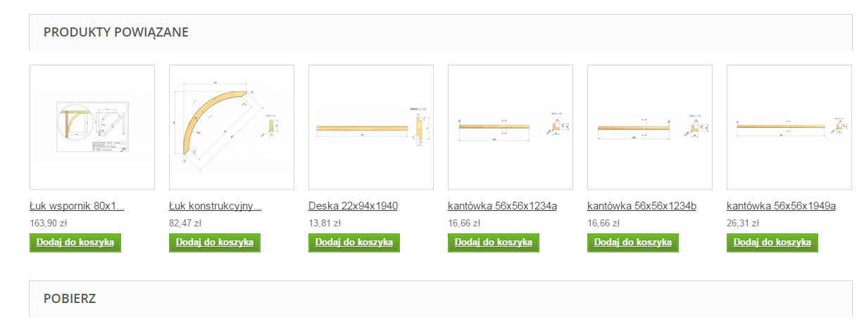

Witam piszę już któryś raz, czy jest ktoś w stanie pomóc? Używam najnowszej wersji prestashop ze standardowym szablonem.
Dodałem do produktu A produkty powiązane. Niestety pomimo większej liczby np. 15 wyświetlane są tylko 6 jak to naprawić?

Edytuj themes/default-bootstrap/js/product.js, znajdź taki kod:
if (!!$.prototype.bxSlider)
		$('#bxslider').bxSlider({
			minSlides: 1,
			maxSlides: 6,
			slideWidth: 178,
			slideMargin: 20,
			pager: false,
			nextText: '',
			prevText: '',
			moveSlides:1,
			infiniteLoop:false,
			hideControlOnEnd: true
zamień na:
			minSlides: 1,
			maxSlides: 6,
			slideWidth: 178,
			slideMargin: 20,
			pager: false,
			nextText: 'Następne',
			prevText: 'Poprzednie',
			moveSlides:1,
			infiniteLoop:true
pamiętaj wyczyścić cache.

ale to troche na okolo - problemem jest cos co blokuje wyswietlanie diva z bx control
  • 0
Chyba jednak zdecydowanie lepiej wygląda to jak nie ma karuzeli. Specyfika strony wręcz wymaga żeby wszystko narazi się wyświetliło. Natomiast, jeszcze muszę pogrzebać, jak teraz te produkty powiązane wyśrodkować, to raczej gdzieś w product.tpl prawda?
