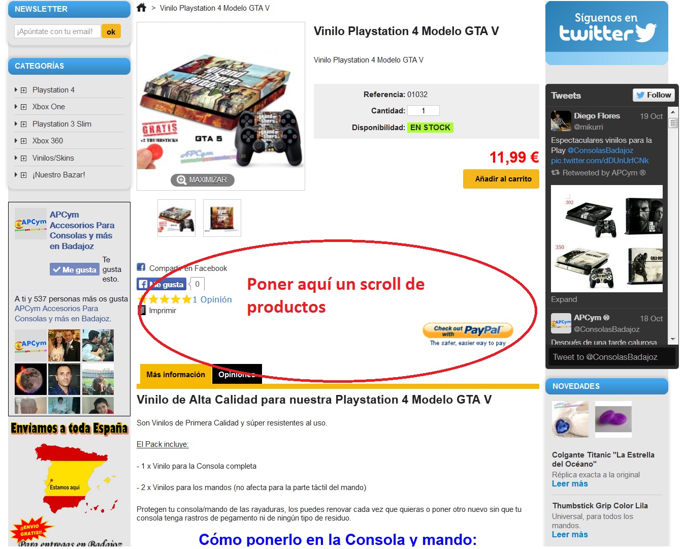

marvarez Posted November 2, 2014 Share Posted November 2, 2014 (edited) Hola! me gustaría saber si hay alguna forma de que a la hora de que un cliente entre en un artículo podererle sugerir más productos relacionados con lo que está buscando, por ejemplo: un cliente que entre para comprar un vinilo de PS4 de Assassins creed, pues que en la misma pantalla del vinilo, le salgan los productos que le vendrían bien relacionados con ese artículo como podrían ser: un colgante de assassins creed, una taza de assassins, unos vinilos de assassins para el mando etc.... He notado que muchos de mis clientes que entran para comprar un vinilo por ejemplo, no saben que existen los demás productos que comento, y cuando hablo con ellos y se lo comento, es cuando dicen que no sabían que eso existía y que sí que les interesa y terminan comprándolos. Para evitar que yo tenga que asesorar 1x1 a cada cliente, habría alguna forma de que salgan estos productos? Con un scroll, o directamente un listado o algo? (adjunto foto de ejemplo) Si hay algún módulo de pago, incluso estaría interesado en comprarlo. WEB: www.accesoriosparaconsolasymas.es PS: 1.5 ¡Muchísimas gracias! Edited November 2, 2014 by markezmarkez (see edit history) Link to comment Share on other sites More sharing options...

marvarez Posted November 2, 2014 Author Share Posted November 2, 2014 Yo me cuelo, comento que por ahora estoy usando el modulo ese que te han recomendado rafaelamargo y lastapril... Estoy buscando por la sección inglesa de modulos gratis: http://www.prestashop.com/forums/forum/144-free-modules/ a ver si encuentro algo Muchas gracias galindo. Yo he encontrado éste: http://victor-rodenas.com/2013/02/13/guia-mostrar-productos-recomendados-en-el-carrito-en-prestashop-1-5/#more-4145 creo que puede venir bien? lo que pasa que solo se activa creo cuando estás haciendo el pedido... es decir, una vez aceptas lo que tengas en el carrito. Si saliese en la página del producto sin necesidad de tener que "hacer el pedido" sería perfecto... qué te parece? Link to comment Share on other sites More sharing options...
ventura Posted November 2, 2014 Share Posted November 2, 2014 (edited) Entonces deberás cambiarlo de hook, ponerlopor ejemplo en el hook displayFooterProduct Posiblemente no te deje moverlo desde posiciones de los modulos / Insertar hook en ese caso habria que editar el archivo .php del modulo Edited November 2, 2014 by ventura (see edit history) Link to comment Share on other sites More sharing options...
