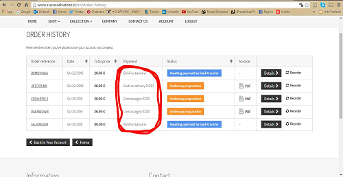

salvo3409 Posted April 22, 2016 Share Posted April 22, 2016 Buona Sera Sto impazzendo non mi faccio convinto di una cosa: Se faccio un ordine in lingua inglese poi vado nella pagina storia dell'ordine perchè se porto la pagina in italiano tutto viene tradotto ma tranne appunto il metodo di pagamento rimane nella lingua in cui ho fatto l'ordine la stessa cosa per la fattura solo il metodo di pagamento rimane nella lingua in cui ho fatto l'ordine. la stessa cosa se faccio un ordine in lingua italiana e la cambio in inglese. Qualcuno sa aiutarmi? allego immagine Saluti Link to comment Share on other sites More sharing options...
