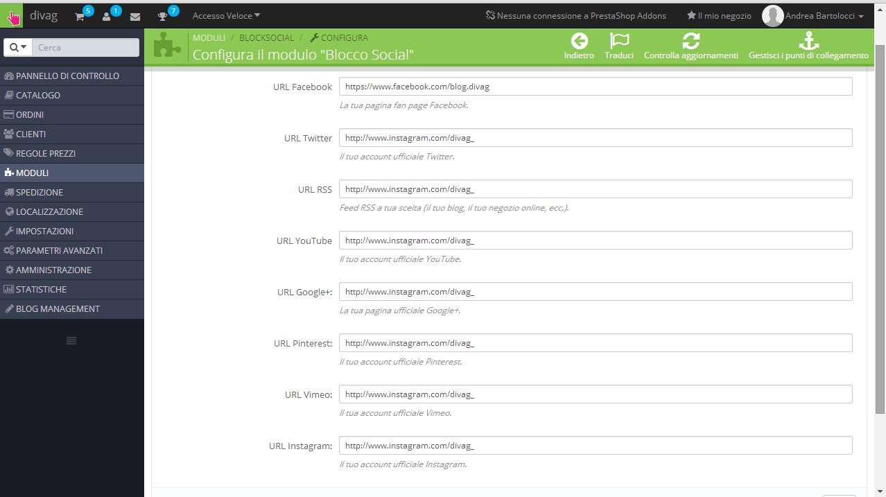

Andrea_Bartolocci Posted October 31, 2014 Author Share Posted October 31, 2014 (edited) scusa oggi stavo scrivendo un po di fretta ed è uscita una schifezza Quello che chiedo è come si fa a modificare tutto ciò che compare sul front-end e come prima cosa volevo modificare i link nel footer che riguardano i social. Come puoi vedere ce ne sono diversi ma a me interessano solo facebook instagram e forse twitter. Dove e come posso modificare questi "pulsanti"? Come dicevo sopra ho provato nel BO a configurare il modulo blocco social ma, una volta salvato solo gli url dei due social che mi servono e lasciando bianchi gli altri, nel FO rimangono sempre tutte le icone e gli url non vengono aggiornati. Chiedo a voi, che sicuramente ne sapete di più, dove andare a cercare per poter modificare quella parte. Grazie Edited October 31, 2014 by Andrea_Bartolocci (see edit history) Link to comment Share on other sites More sharing options...

Andrea_Bartolocci Posted November 3, 2014 Author Share Posted November 3, 2014 che è esattamente quello che ho fatto. Ma non funziona o cmq funziona solo con il tema di default. Con questo che ho installato no. Inoltre sul tema di default se imposto il link di instagram, non mi compare l'icona del social. Qualsiasi consiglio per quanto riguarda il nuovo tema, installato sul sito http://www.divag.it è ben accetto. Grazie Link to comment Share on other sites More sharing options...

Andrea_Bartolocci Posted November 3, 2014 Author Share Posted November 3, 2014 aspetta che non ho capito. dall'immagine cosa dovrei vedere? cmq se vuoi ti posto il file global.css che cercando in giro ho capito quale è la parte di codice che contiene le icone presenti sul sito, però non so dove modificare i link. Nel BO ho il blocco social che come puoi vedere dall'immagine che ti allego è impostato con i link ma nel FO non funzionano. Link to comment Share on other sites More sharing options...
