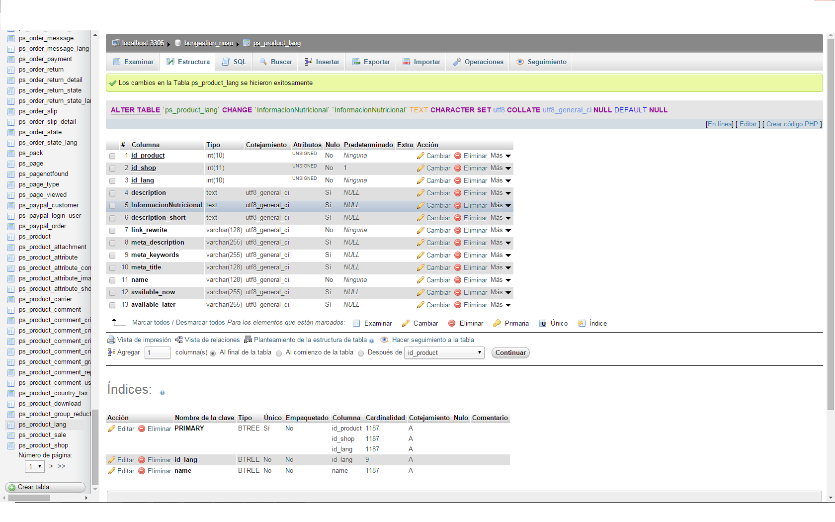

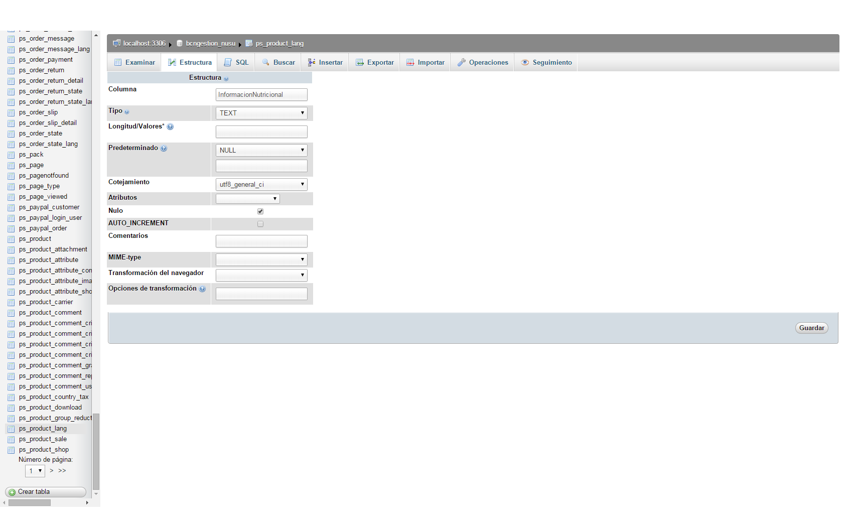

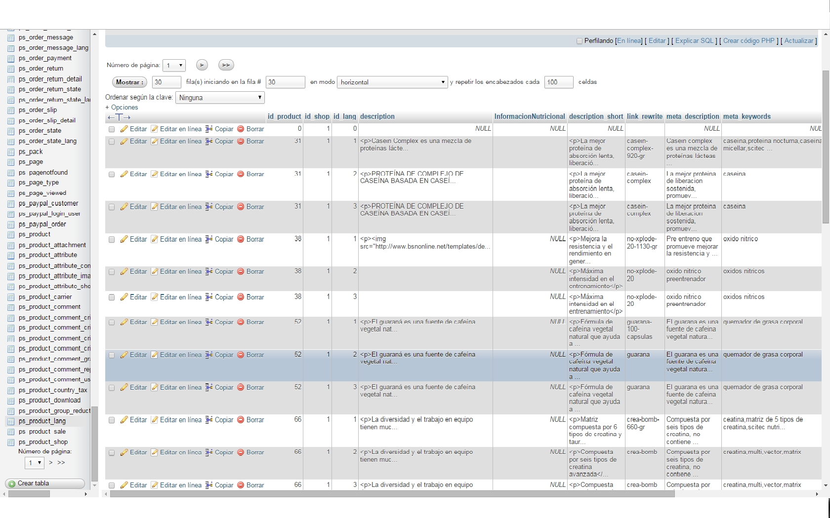

juampaa15 Posted October 31, 2014 Author Share Posted October 31, 2014 Si, lo he hecho, tengo el campo creado, pero no indica exactamente como hacer esa parte, adjunto una foto de como lo tengo: esta la tabla con el campo nuevo: La información de la tabla: Y la configuración del nuevo campo: No se si estoy haciendo bien lo de subir las imágenes, decidmelo si no. A ver si puedes ver algo que este mal.. Muchas gracias ! Link to comment Share on other sites More sharing options...

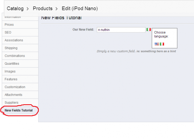

galindogadea Posted November 3, 2014 Share Posted November 3, 2014 Este link: http://nemops.com/prestashop-products-new-tabs-fields/ es de 10, miralo y comprueba si te saltastes algun paso. Link to comment Share on other sites More sharing options...

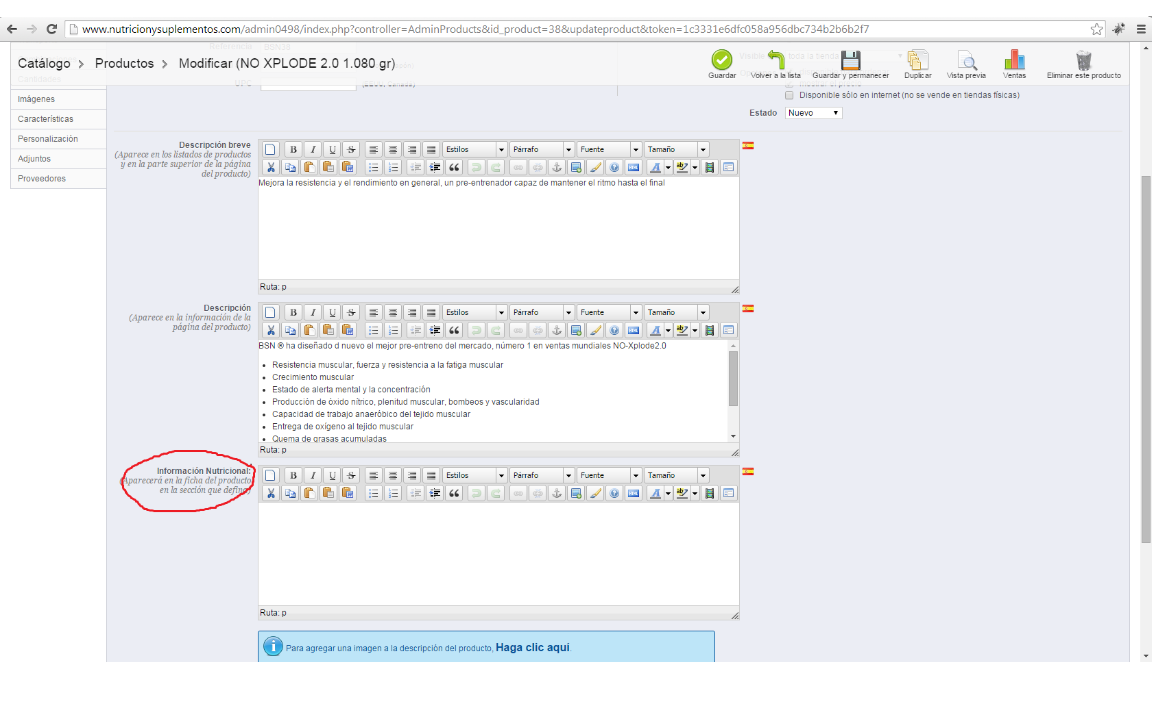

juampaa15 Posted November 3, 2014 Author Share Posted November 3, 2014 hola Galindogadea, gracias por contestar, Ese tutorial esta muy bien, pero no me sirve para lo que yo quiero En el tutorial hace esto: y yo necesito hacer esto: Dentro de la pestaña de información del producto, un campo nuevo donde escribir cosas. Como se ve en la imagen, a mi ya me aparece, sólo que el texto que escribo dentro no se guarda... ¿sabes algo sobre esto? Gracias Link to comment Share on other sites More sharing options...
juampaa15 Posted November 3, 2014 Author Share Posted November 3, 2014 Arreglado!! El problema estaba en una letra.. en uno de los ficheros que he editado siguiendo el tutorial que he puesto, en el nombre del campo nuevo se me había colado una letra de más.. lo he arreglado y ya esta, funciona, guarda el contenido y me aparece en la ficha del producto cuanto hago click en él dentro de la página, el tutorial funciona para la versión 1.5.6 de PS. Gracias por ayudar Por cierto, no se como editar el titulo del tema y poner solucionado, alguien me puede explicar? jaja Link to comment Share on other sites More sharing options...
