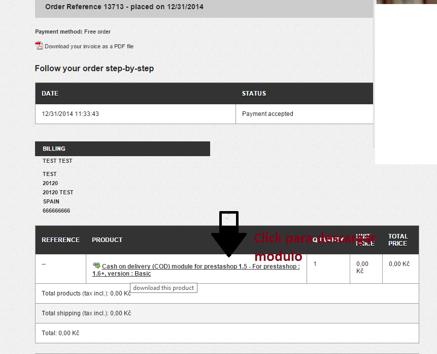

galindogadea Posted December 31, 2014 Share Posted December 31, 2014 (edited) Disculpar mi ignorancia... pero como se descarga el zip? porque a mi solo me descarga un pdf de un albaran... donde esta el modulo disponible? Desde el historial de pedidos (Te adjunto captura) De todos modos te adjunzo el zip.. tambien... Estoy hablando, del bajado de esta web: http://prestahost.eu/prestashop-modules/en/home/8-cash-on-delivery-plus-for-prestashop.html que deje dicho link en un post mio de arriba. cashondeliveryplusfree.zip Edited December 31, 2014 by galindogadea (see edit history) 1 Link to comment Share on other sites More sharing options...
burbujita Posted December 31, 2014 Share Posted December 31, 2014 Sii! Ese si descarga bien, pero no funciona con la 1.6, ya lo probé ayer, me refiero al que han pasado el link unos post mas abajo que confirman que si funciona con la 1.6, pero el link que han puesto es para la web del autor, me registro, hago la "compra" pero solo me descarga un pdf con el albarán, no veo donde descargar el zip eeeeese zip queria yo!! jejejej gracias, voy a probarlo haber que tal Link to comment Share on other sites More sharing options...
