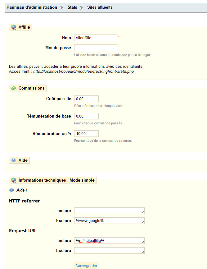

kidsinhalf Posted December 14, 2009 Share Posted December 14, 2009 Bonjour,Il semble qu'il y ait de plus en plus d'utilisateurs avides de savoir comment fonctionne le module d'affiliation (bizarrement nommé "sites affluents" sous prestashop) et que personne ne daigne expliquer ce que fait le module.D'abord, précisons que cette option n'est native que depuis la version 1.2 si je ne me trompe pas.Rappelons que l'affiliation désigne ni plus ni moins qu'un système permettant de relier la provenance d'un inernaute (le site affluent) à ne action (une visite, une inscription mais surtout une vente). En général, l'objectif est de rémunérer le porteur d'affaire (comparateur, guide, blog) sur la vente. Le module de prestashop va plus loin que la simple rémunération sur les ventes sous forme de pourcentage puisqu'on peut parametrer d'autres actions.1) Aller dans l'onglet "Stats"2) Aller dans le sous-onglet "Sites affluents"3) Cliquez sur le bouton "Nouveau" situé en bas.4) Définissez un nom pour l'affilié et un mot de passe (personnellement je trouve bizarre que ce ne soit pas l'affilié qui puisse rentrer son mot de passe...)Remarquez qu'il est écrit Les affiliés peuvent accéder à leur propre informations avec ces identifiantsAccès front : http://votresite.com/modules/trackingfront/stats.php En fait ceci sera possible si vous avez "installé" le module, par défaut inactivé, Affiliation - Accès boutique v1.0Pour installer ce module il vous suffit d'aller dans l'onglet "Modules"5) C'est là où ca devient intéressant. a) Coup par Clic (CPC): comme son nom l'indique c'est les centimes que vous êtes prêts à débourser pour un clic vers votre site. Rémunération de base. S'il y a une commande, peut importe le montant du panier, vous versez une somme fixe.c) Rémunération en %. Ca c'est le coeur à mon sens de l'affiliation. La rémunération sur le panier (HT et hors frais de port)N'hésitez pas à clqiuer sur Aide... il y a quasiment tout d'expliquer. A priori l'interface simple suffit largement. Nous allons voir pourquoi.6) Il existe deux manières de savoir d'où vient l'internaute:a) HTTP_REFERER: c'est une variable session qui existe en PHP et en javascript (c'est ce qu'utilisent les trackers en javascript comme Google Analytics ou Xiti). Inconvénient: il n'est pas fiable à 100% (c'est inscrit sur la doc de php, sur la doc de javascript). Par exemple, Internet Explorer donne un http_referer si vous ouvrez une page en target blank ou en javascript, voire en nouvel onglet. REQUEST_URI: ca veut juste dire "champ dans l'url". C'est la méthode claissquement utilisé pour déterminer avec certitude la provenance. On place un "tag" dans l'url. Par exemple http://www.monsite.com/produit.php?id=12&ref=site_affilieLà pas de doute. C'est fiable à 100%. Voire à 120%... si cette url est référencée par les moteurs de recherche. C'est rare mais ca arrive. Le problème sous-jacent est donc qu'un internaute peut être considéré comme venant de site_affilie via REQEST_URI mais de google via HTTP_REFERER7) C'est donc à vous de décider...Ce que je conseille, c'est bien entendu de renseigner le include de REQUEST_URI avec %ref=site_affilie%Mais pour les quelques cas où les liens taggés seraient encore référencés chez google, vous pouvez renseigner le exclude de HTTP_REFERER avec %www.google.com%Naïvement, on pourrait être tenté de mettre un HTTP_REFERER include ave l'url du site en question, mais d'expérience, on peut vraiment rater la moitié des visites !8) N'oubliez pas de sauvegarder !9) N'oubliez pas de mettre à jour le cache de temps à temps Link to comment Share on other sites More sharing options...

jeckyl Posted January 15, 2010 Share Posted January 15, 2010 REQUEST_URI: ca veut juste dire "champ dans l'url". C'est la méthode claissquement utilisé pour déterminer avec certitude la provenance. On place un "tag" dans l'url. Par exemple http://www.monsite.com/produit.php?id=12&ref=site_affilieLà pas de doute. Salut,Je suis tout à fait ok avec cette idée, par contre pour que les affiliés utilise eux même les liens c'est plus complexe car si j'ai activé l'url rewriting, ce qui je l'espère est le cas de 99% des boutique, on ne peux pas rajouter simplement l'id affilié à la fin de l'url.Donc comment faire.Secundo, à quoi sert exactement l'enregistrement de trafic en direct ? Link to comment Share on other sites More sharing options...
caso Posted February 18, 2010 Share Posted February 18, 2010 Bonjour,j'ai moi même beaucoup de mal avec ce module. Je precise que je debute.Si j'ai bien comprit.Dans la case HT Refferer EXCLURE Je note %www.google%EtDans la case Request URI INCLURE je note %ref=www.mademoizellelila.fr%Le site en question est www.mademoizellelila.fr Y a t-il un lien specifique à placer chez l'affilier ou un simple lien suffit ?Merci Link to comment Share on other sites More sharing options...

lesboubous Posted April 5, 2012 Share Posted April 5, 2012 Bonjour, j'ai moi même beaucoup de mal avec ce module. Je precise que je debute. Si j'ai bien comprit. Dans la case HT Refferer EXCLURE Je note %www.google% Et Dans la case Request URI INCLURE je note %ref=www.mademoizellelila.fr% Le site en question est www.mademoizellelila.fr Y a t-il un lien specifique à placer chez l'affilier ou un simple lien suffit ? Merci Bonjour, j'ai moi même beaucoup de mal avec ce module. Je precise que je debute. Si j'ai bien comprit. Dans la case HT Refferer EXCLURE Je note %www.google% Et Dans la case Request URI INCLURE je note %ref=www.mademoizellelila.fr% Le site en question est www.mademoizellelila.fr Y a t-il un lien specifique à placer chez l'affilier ou un simple lien suffit ? Merci Bonjour, Pouvez-vous me dire si avec les paramétrages que vous indiquez dans ce post cela fonctionne ou si vous avez fait d'autres modifications ? Merci par arvance pour votre aide. Link to comment Share on other sites More sharing options...
Quokka Web Posted April 13, 2012 Share Posted April 13, 2012 Bonjour, Je rencontre le même genre de souci. J'utilise PS 1.4.7.0. Dans la config. Préférences/SEO & URLs, j'ai activé les URLs simplifiés et la redirection vers les URLs canoniques. J'ai activé Affiliation - Accès boutique v1.0 et Sites affluents v1.0. J'ai configuré un site affluent tel que décrit en début de topic (exclusion de google et inclusion dans le champ request URI). Il semble que rien ne se passe ni du côté annonceur/marchand, ni du côté affilié. Pas de stats, rien... J'ai essayé en réindexant l'index et en raffraichissant le cache mais rien n'y fait. Si quelqu'un a une idée je suis preneur. Link to comment Share on other sites More sharing options...
Quokka Web Posted April 13, 2012 Share Posted April 13, 2012 J'ai avancé un peu sur le sujet. J'ai repéré l'endroit où se posent les problèmes. Dans la classe ConnectionsSourceCore (fichier /classes/ConnectionsSource.php), au niveau de la méthode logHttpReferer(), 2 problèmes se posent: - D'une part, le contrôle du referrer est un peu trop exigeant (l.76): if ((preg_replace('/^www./', '', $parsed['host']) == preg_replace('/^www./', '', Tools::getHttpHost(false, false))) AND !strncmp($parsed['path'], $parsed_host['path'], strlen(__PS_BASE_URI__))) return false; => Ici on vérifie que le referrer a un site commençant par www. et que ce ne soit pas le site de la boutique (normal). Par contre, pourquoi réduire les referrer au www? et les sites en blog.*** ou store.*** ...? Et quand on fait les tests en local (http://localhost) ça peut pas marcher. - D'autre part, l'attribut $source->request_uri prend, en premier lieu, la valeur de la variable $_SERVER['REDIRECT_URL'] puis si elle n'est pas trouvée, elle prend celle de $_SERVER['REQUEST_URI']. En se basant sur le nom de cet attribut, j'aurai trouvé plus logique de faire le contraire. Du coup, si $source->request_uri = $_SERVER['REDIRECT_URL'] alors on perd les variables passées dans le lien sur lequel on a cliqué. J'ai surchargé cette classe et modifier ces 2 points et du coup ça marche. Si un développeur PS veut bien m'éclairer sur ces choix, je suis tout ouie. Est-ce qu'il y aurait autre solution d'affiliation un peu plus avancée? (Je voudrai notamment gérer des bannières pour les affiliés, pouvoir sauvegarder les coordonnées des affiliés directement dans PS, ...) Link to comment Share on other sites More sharing options...

Quokka Web Posted April 18, 2012 Share Posted April 18, 2012 J'ai créé un fichier ConnectionsSource.php dans le répertoire override/classes. Dans ce fichier, j'ai déclaré la classe de cette façon: class ConnectionsSource extends ConnectionsSourceCore Dans cette classe, j'ai redéfini la méthode public static function logHttpReferer(). J'ai recopié le code de la méthode logHttpReferer() du fichier classes/ConnectionsSource.php J'ai remplacé la ligne if ((preg_replace('/^www./', '', $parsed['host']) == preg_replace('/^www./', '', Tools::getHttpHost(false, false))) AND !strncmp($parsed['path'], $parsed_host['path'], strlen(__PS_BASE_URI__))) par if (!strncmp($parsed['path'], $parsed_host['path'], strlen(__PS_BASE_URI__))) => J'ai donc enlevé le contrôle sur les adresses commençant par www. D'autre part, j'ai remplacé les lignes if (isset($_SERVER['REDIRECT_URL'])) $source->request_uri .= strval($_SERVER['REDIRECT_URL']); elseif (isset($_SERVER['REQUEST_URI'])) $source->request_uri .= strval($_SERVER['REQUEST_URI']); par if (isset($_SERVER['REQUEST_URI'])) $source->request_uri .= strval($_SERVER['REQUEST_URI']); elseif (isset($_SERVER['REDIRECT_URL'])) $source->request_uri .= strval($_SERVER['REDIRECT_URL']); => J'ai juste interverti les 2 tests pour prendre l'URI en premier lieu. Dis-moi si ça fonctionne aussi chez toi. 1 Link to comment Share on other sites More sharing options...
sensarom Posted April 18, 2012 Share Posted April 18, 2012 Ca ne marche pas chez moi en fait j'ai copié le ConnectionsSources.php existant dans override/classes. J'ai ensuite modifié tout ça et j'avais fait la modification (intervertir les 2 tests) en lisant le premier post ,je viens de me rendre compte que je n'avais pas déclaré la classe correctement. J'ai donc fait la modification mais toujours rien. Mais à moins que ce soit mes paramètres d'adresse qui déconnent (HTTP_REFERRER et REQUEST_URI) dans les paramètres des sites. Mais je ne pense pas, j'ai rien touché, j'ai juste ajouté un paramètre REQUEST_URI avec %monsite.com?ref=site_affilie% et %site_affilie. Ca peut jouer ? Je verrais demain parce qu'en plus j'ai fait la MAJ vers la v.1.4.7.3 et on va attendre d'avoir de nouveau de l'affluence avec ces modifications et je te tiendrais au courant. En tout cas merci pour la réponse rapide. Link to comment Share on other sites More sharing options...
Quokka Web Posted April 18, 2012 Share Posted April 18, 2012 Pour le HTTP_REFERRER, j'ai suivi le conseil au début du topic en laissant vide. J'ai juste exclu %www.google% et rempli le champ inclure du REQUEST_URI avec %ref=site_affilie%. Je me replongerai dedans demain. Link to comment Share on other sites More sharing options...
