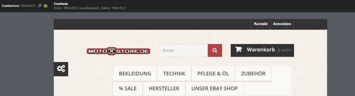

ZoXx Posted October 28, 2014 Share Posted October 28, 2014 (edited) Heyho, iwie such ich mir gerade einen Wolf...Ich möchte unsere Horizontale Navigationsleiste etwas "kürzen"Sieht momentan so aus:Das hintere was ich Rot markiert habe möchte ich dabei "verstecken" bzw. "ausblenden" Müsste doch machbar sein indem ich die width von der pixel anzahl her änder??Nur wo finde ich den EIntrag? Danke !! Edited November 2, 2014 by ZoXx (see edit history) Link to comment Share on other sites More sharing options...

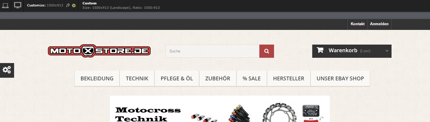

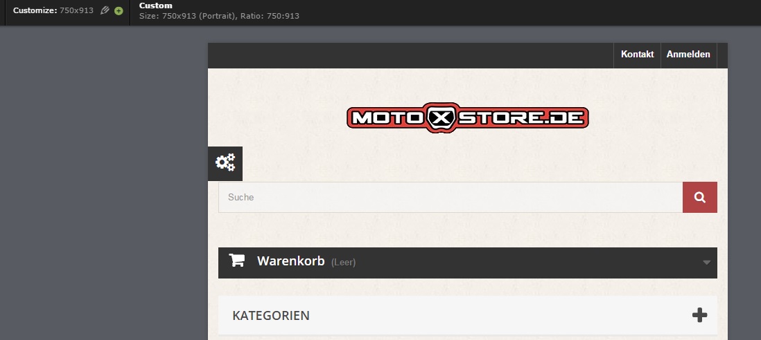

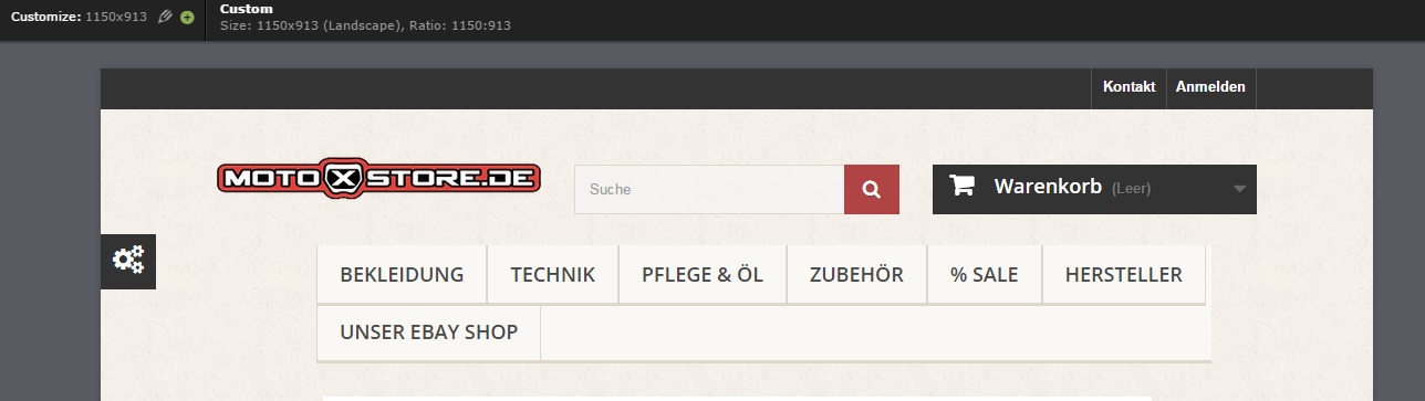

ZoXx Posted December 16, 2014 Author Share Posted December 16, 2014 (edited) So ich habe es mittlerweile soweit, das ich die Navileiste Mittig habe.Wenn ich jedoch das Fenster kleiner mache, ist es so, dass die Navigation sich auf 2 Leisten splitten (obere untere)Ab ca. 767 wird die Navileiste dann in eine große Kategorie gesetzt, wo man eine Auswahl Liste öffnet.Diese Liste möchte ich jedoch schon ab 1200 Pixel haben?Hier mal ein paar Bilder im Anhang geladen.Vielleicht habt ihr ja auch noch andere Lösungen?Wie man das ganze umsetzen kann?Danke !!!! Edited December 16, 2014 by ZoXx (see edit history) Link to comment Share on other sites More sharing options...
