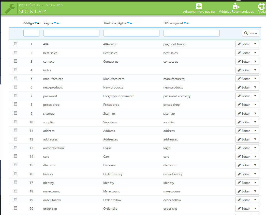

selectshop.at Posted October 28, 2014 Share Posted October 28, 2014 Vc. já generou um .htaccess novo? Provavelmente vc. também alterou alguma traducao ou nome da URL na aba: Preferências -> Seo & URLS - as páginas lá listadas. Se vc. faz alteracoes destas páginas listadas, sempre terá que gerar um .htaccess novo na mesma aba, botao salvar.Ás vezes nao gera um ficheiro novo poque o ficheiro .htaccess nao possue direitos de escrita suficiente. Veja na raíz da sua loja qual sao os direitos que o ficheiro .htaccess possue ? Deverá ter ao menos CHMOD 0750. Link to comment Share on other sites More sharing options...

selectshop.at Posted October 28, 2014 Share Posted October 28, 2014 (edited) A sua loja é PS 1.6.0.9 ? Este ficheiro nao é original e está mexido, mas nao é mesmo a solucao. Vc. alterou algum URL amigável ? a formulário de sucesso está faltando, por isso lhe dá um erro 500. Ou entao um script está faltando, ou entao vc. colocou outro nome de URL que nao pode ser redirecionado. .htaccess original Prestashop 1.6.0.9 # ~~start~~ Do not remove this comment, Prestashop will keep automatically the code outside this comment when .htaccess will be generated again # .htaccess automaticaly generated by PrestaShop e-commerce open-source solution # http://www.prestashop.com - http://www.prestashop.com/forums <IfModule mod_rewrite.c> <IfModule mod_env.c> SetEnv HTTP_MOD_REWRITE On </IfModule> RewriteEngine on RewriteRule . - [E=REWRITEBASE:/minhaloja/] RewriteRule ^api/?(.*)$ %{ENV:REWRITEBASE}webservice/dispatcher.php?url=$1 [QSA,L] # Images RewriteRule ^([0-9])(\-[_a-zA-Z0-9-]*)?(-[0-9]+)?/.+\.jpg$ %{ENV:REWRITEBASE}img/p/$1/$1$2$3.jpg [L] RewriteRule ^([0-9])([0-9])(\-[_a-zA-Z0-9-]*)?(-[0-9]+)?/.+\.jpg$ %{ENV:REWRITEBASE}img/p/$1/$2/$1$2$3$4.jpg [L] RewriteRule ^([0-9])([0-9])([0-9])(\-[_a-zA-Z0-9-]*)?(-[0-9]+)?/.+\.jpg$ %{ENV:REWRITEBASE}img/p/$1/$2/$3/$1$2$3$4$5.jpg [L] RewriteRule ^([0-9])([0-9])([0-9])([0-9])(\-[_a-zA-Z0-9-]*)?(-[0-9]+)?/.+\.jpg$ %{ENV:REWRITEBASE}img/p/$1/$2/$3/$4/$1$2$3$4$5$6.jpg [L] RewriteRule ^([0-9])([0-9])([0-9])([0-9])([0-9])(\-[_a-zA-Z0-9-]*)?(-[0-9]+)?/.+\.jpg$ %{ENV:REWRITEBASE}img/p/$1/$2/$3/$4/$5/$1$2$3$4$5$6$7.jpg [L] RewriteRule ^([0-9])([0-9])([0-9])([0-9])([0-9])([0-9])(\-[_a-zA-Z0-9-]*)?(-[0-9]+)?/.+\.jpg$ %{ENV:REWRITEBASE}img/p/$1/$2/$3/$4/$5/$6/$1$2$3$4$5$6$7$8.jpg [L] RewriteRule ^([0-9])([0-9])([0-9])([0-9])([0-9])([0-9])([0-9])(\-[_a-zA-Z0-9-]*)?(-[0-9]+)?/.+\.jpg$ %{ENV:REWRITEBASE}img/p/$1/$2/$3/$4/$5/$6/$7/$1$2$3$4$5$6$7$8$9.jpg [L] RewriteRule ^([0-9])([0-9])([0-9])([0-9])([0-9])([0-9])([0-9])([0-9])(\-[_a-zA-Z0-9-]*)?(-[0-9]+)?/.+\.jpg$ %{ENV:REWRITEBASE}img/p/$1/$2/$3/$4/$5/$6/$7/$8/$1$2$3$4$5$6$7$8$9$10.jpg [L] RewriteRule ^c/([0-9]+)(\-[\.*_a-zA-Z0-9-]*)(-[0-9]+)?/.+\.jpg$ %{ENV:REWRITEBASE}img/c/$1$2$3.jpg [L] RewriteRule ^c/([a-zA-Z_-]+)(-[0-9]+)?/.+\.jpg$ %{ENV:REWRITEBASE}img/c/$1$2.jpg [L] # AlphaImageLoader for IE and fancybox RewriteRule ^images_ie/?([^/]+)\.(jpe?g|png|gif)$ js/jquery/plugins/fancybox/images/$1.$2 [L] # Dispatcher RewriteCond %{REQUEST_FILENAME} -s [OR] RewriteCond %{REQUEST_FILENAME} -l [OR] RewriteCond %{REQUEST_FILENAME} -d RewriteRule ^.*$ - [NC,L] RewriteRule ^.*$ %{ENV:REWRITEBASE}index.php [NC,L] </IfModule> AddType application/vnd.ms-fontobject .eot AddType font/ttf .ttf AddType font/otf .otf AddType application/x-font-woff .woff #If rewrite mod isn't enabled ErrorDocument 404 /minha loja/index.php?controller=404 # ~~end~~ Do not remove this comment, Prestashop will keep automatically the code outside this comment when .htaccess will be generated again Como pode ver faltam um monte de linhas. Se vc. quiser proteger os seus ficheiros .tpl, entao o bloco deveria ser assim: # protecttpl<Files ~ "\.tpl$">Order allow,denyDeny from all</Files> E NAO: Diretório Themes > default bootstrap: <FilesMatch "\.tpl$"> Deny from all </FilesMatch> Linhas nao usadas devem ser comentadas com #, espero que nao esteja sem a linha "Diretório Themes > default bootstrap:" pois aí já dá problema de o comando nao ser entendido. Edited October 28, 2014 by selectshop.at (see edit history) Link to comment Share on other sites More sharing options...
selectshop.at Posted October 28, 2014 Share Posted October 28, 2014 Confira na aba preferencias -> seo & URLS se os seus scripts estao todos intactos (34 páginas ao total) e nao foram renomeados ou seja a URL amigável está igual como Prestashop propoe. Link to comment Share on other sites More sharing options...
Wladimir - ID Posted October 29, 2014 Author Share Posted October 29, 2014 Olá, bom dia! Fiz todas as alterações sugeridas, troquei o .htaccess pelo original Prestashop, todas as URLs também estão iguais. Porém o problema ainda persiste. Wladimir Link to comment Share on other sites More sharing options...
