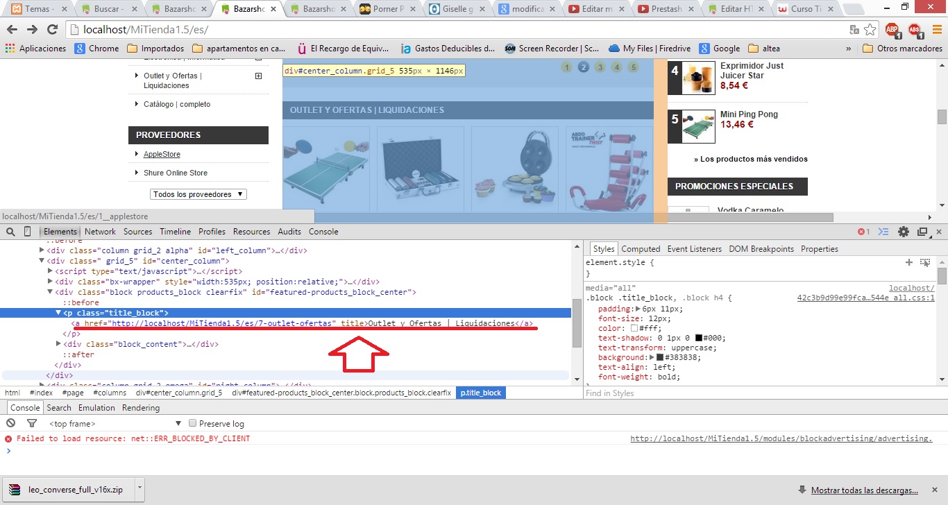

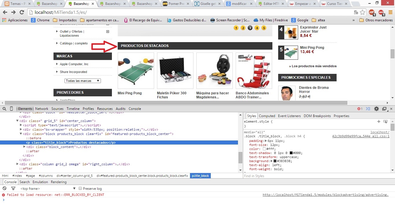

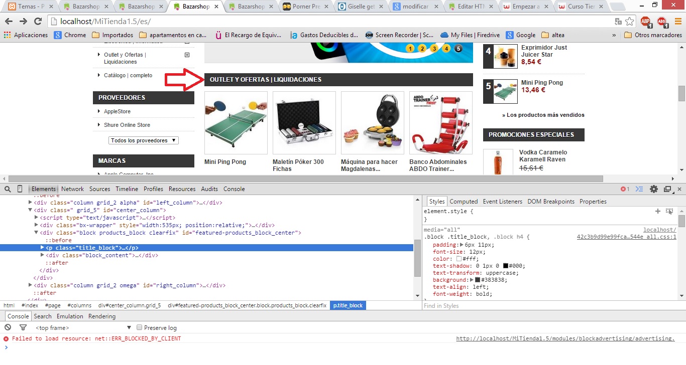

admin@bazarshoponlin Posted October 26, 2014 Share Posted October 26, 2014 (edited) SOLUCIONADO Buenas noches, Me gustaría saber como puedo cambiar el HTML de mi tienda. Quiero cambiar el título del bloque de "Productos destacados" por "Outlets y Ofertas | Liquidaciones". No creo que sea complicado, pero no se como hacerlo con dreamweaver o cualquier editor. En las fotos muestro como estaba y como lo quiero dejar (haciendo un link a la categoría) Muchas gracias por vuestra ayuda Edited October 27, 2014 by admin@bazarshoponlin (see edit history) Link to comment Share on other sites More sharing options...

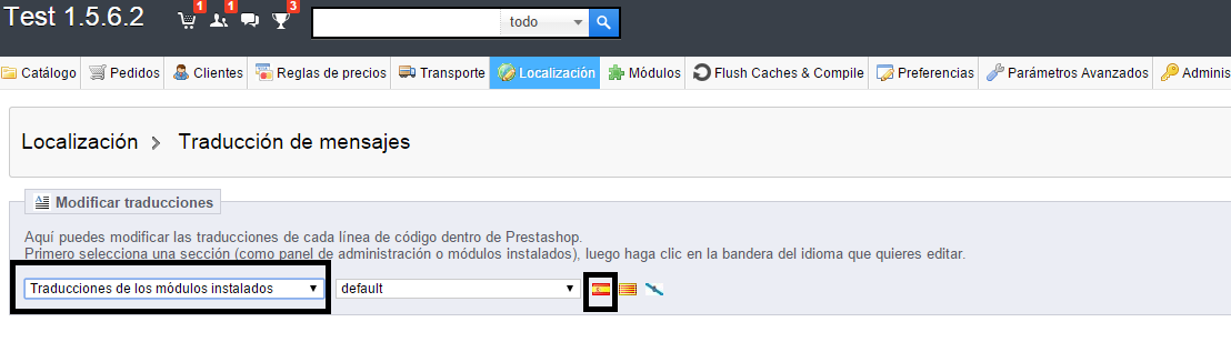

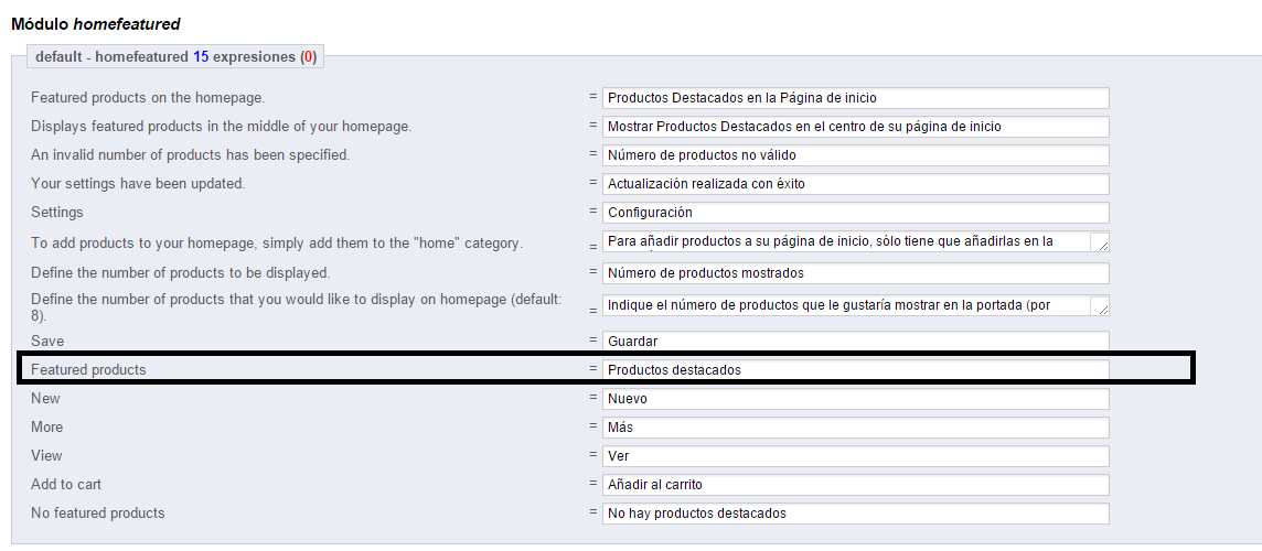

nadie Posted October 26, 2014 Share Posted October 26, 2014 Por lo que veo en la captura de la imagen que adjuntas, usas Prestashop 1.5 con la plantilla por defecto o al menos lo parece. El título de dicho módulo lo puedes cambiar facilmente desde la pestaña Localizacion -> Traducciones Bloque Modificar traducciones -> Traducciones de los módulos instalados -> Plantilla que usas (en tu caso parece la default) -> Click Bandera Española Adjunto Imagen Una vez accedes a la gestión de traducciones, busca el bloque: Módulo homefeatured Despliegalo y veras que te aparece la palabra para cambiar tal como te muestro en la siguiente imagen:Adjunto Imagen -----La otra opción es editarlo manualmente en fichero/s de idioma del modulo: /modules/homefeatured/translations/es.php /themes/plantilla/modules/homefeatured/translations/es.php 1 Link to comment Share on other sites More sharing options...
admin@bazarshoponlin Posted October 27, 2014 Author Share Posted October 27, 2014 Muchas gracias Nadie, por tu pronta respuesta. Lo que me gustaría, sería poder dejarlo como la imagen que adjunto, ya que sería un link para acceder a la categoría. Para eso debería tocar el html de la clase title block, pero no se como encontrarlo. Mi version es 1.5.5.1 Muchas gracias Link to comment Share on other sites More sharing options...

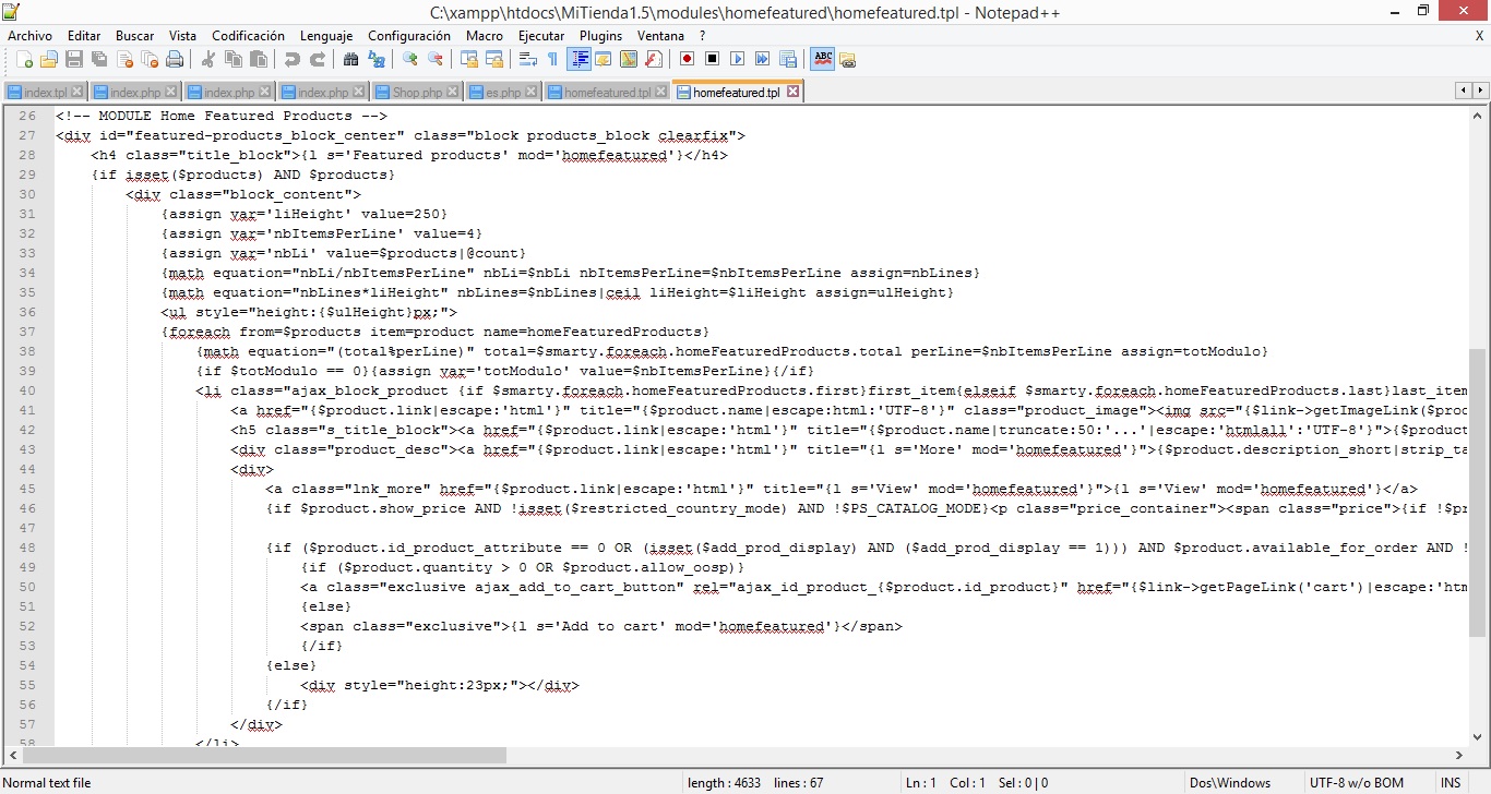

nadie Posted October 27, 2014 Share Posted October 27, 2014 (edited) El texto lo puedes cambiar sin problemas donde te he comentado desde traducciones, para añadir el enlace edita fichero/s: /modules/homefeatured/homefeatured.tpl /themes/default/modules/homefeatured/homefeatured.tpl Edited October 27, 2014 by nadie (see edit history) Link to comment Share on other sites More sharing options...
admin@bazarshoponlin Posted October 27, 2014 Author Share Posted October 27, 2014 ¿Tengo que cambiarlo en los dos archivos?, me podrías indicar donde, porque no lo veo tan claro como en el archivo adjunto. Muchas gracias Link to comment Share on other sites More sharing options...
nadie Posted October 27, 2014 Share Posted October 27, 2014 Es suficiente solo con el que esta dentro de la plantilla (ya que tiene prioridad), es decir: /themes/default/modules/homefeatured/homefeatured.tpl Cambia esto: {l s='Featured products' mod='homefeatured'} por <a href="{$link->getCategoryLink('id_categoria',null)}">{l s='Featured products' mod='homefeatured'}</a> Donde he puesto: id categoria coloca el id de la categoría donde quieres que lleve el enlace, es decir, si por ejemplo este es el enlace: http://tuweb.com/1.5.6.2/es/3-musica-ipods pues donde he puesto: id_categoria colocas el numero: 3 Link to comment Share on other sites More sharing options...
