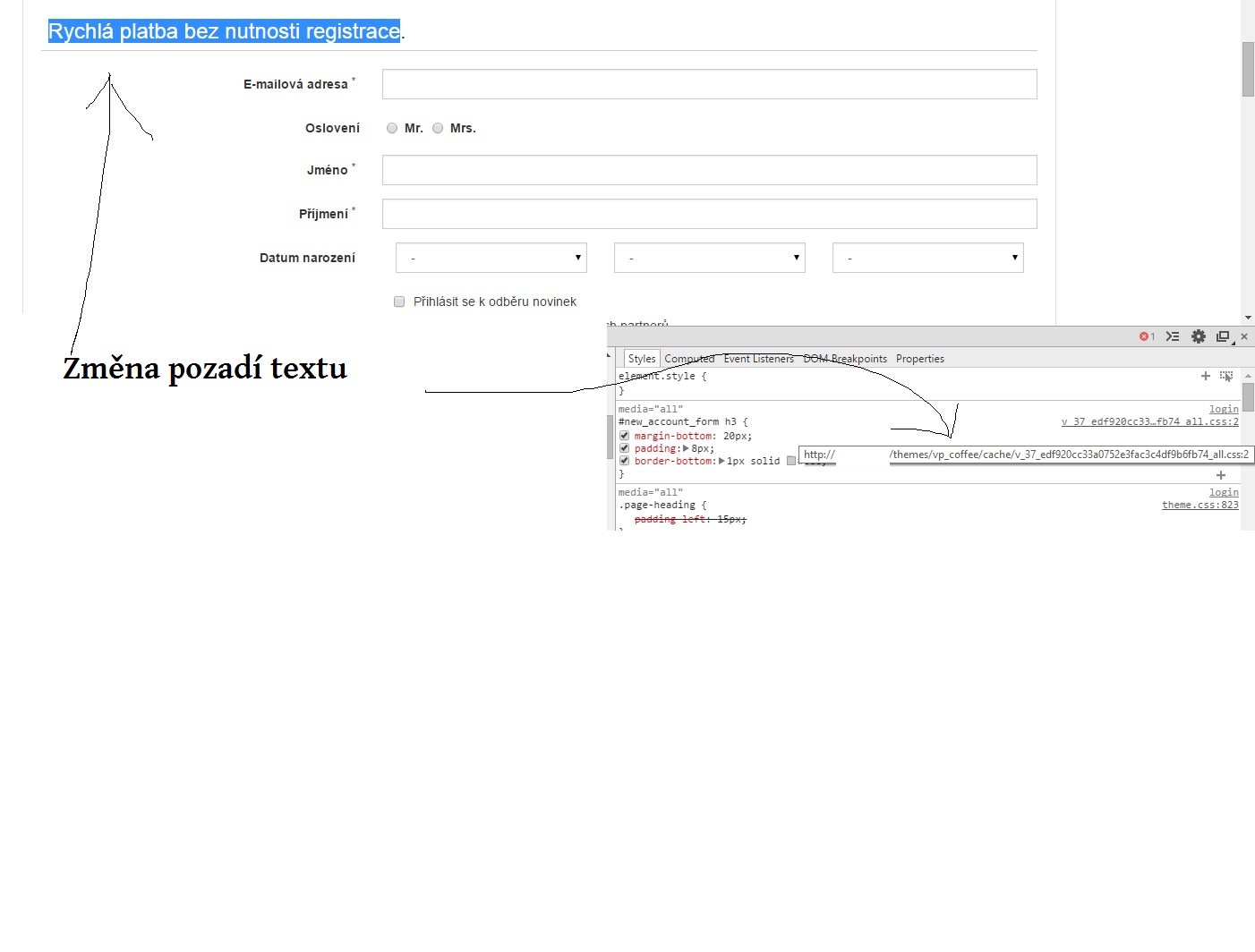

domorodecmezilidmi Posted October 25, 2014 Share Posted October 25, 2014 (edited) Ahoj, mám dotaz který bude asi pro někoho banalitou, ale vůbec netuším, pod jakým tématem může být tato věc dohledatelná. Chtěl bych upravit pozadí textu pouze na stránce pro nákup bez registrace viz.příloha. Ale když si nechám prozkoumat tento element, tak mě to odkazuje na soubor, který je ve složce cache. To mi ale připadá divné. Cache mám vypnutou a mám také zapnutou kompilaci. Nevíte prosím, jaký má být originální soubor pro tuto úpravu? Hlavní důvod je ten, že jako první se zákazníkovi objeví v horní polovině políčko pro registrace a nebo přihlášení a až pod tím tento formulář, takže tímto barevným označením bych snadnějí upozornil na to, že je zde i tato možnost - bez registrace. Nebo máte prosím nějaký nápad,jak udělat to,aby při příchodu na tuto stránku to zákazníkovi automaticky srolovalo stránku o něco níže? Díky moc Edited October 25, 2014 by domorodecmezilidmi (see edit history) Link to comment Share on other sites More sharing options...

domorodecmezilidmi Posted October 26, 2014 Author Share Posted October 26, 2014 Tak zdravím ještě jednou. Obávám se, že to bude asi opravdu v tomto případě jinde. Když se podívám do souboru order-opc-new-account.tplm tak tam není ani zmínka o např.velikostí písma apod. což je zaneseno v jiných souborech. Když se podívám na zdroj v mozila - firebug - kde mi to ukáže přímo soubor, odkud se tyto data natahují, abych mohl upravit barvu pozadí, tak mě to opravdu odkazuje na šložku cache. Takže zde bude jiná logika úpravy. Zde posílám k nahlédnutí obsah opc-new-account: <div id="opc_new_account" class="opc-main-block"> <div id="opc_new_account-overlay" class="opc-overlay" style="display: none;"></div> <h1 class="page-heading step-num"><span class="btn">1</span> {l s='Account'}</h1> <form action="{$link->getPageLink('authentication', true, NULL, "back=order-opc")|escape:'html':'UTF-8'}" method="post" id="login_form" class="box std"> <fieldset> <h3 class="page-subheading">{l s='Already registered?'}</h3> <p><a href="{$link->getPageLink('authentication', true)|escape:'html'}" id="openLoginFormBlock">» {l s='Click here'}</a></p> <div id="login_form_content" style="display:none;"> <!-- Error return block --> <div id="opc_login_errors" class="alert alert-danger" style="display:none;"></div> <!-- END Error return block --> <div class="form-group clearfix"> <label for="login_email" class="col-md-4 control-label">{l s='Email address'}</label> <div class="col-md-8"> <input type="text" class="form-control validate" id="login_email" name="email" data-validate="isEmail" /> </div> </div> <div class="form-group clearfix"> <label for="login_passwd" class="col-md-4 control-label">{l s='Password'}</label> <div class="col-md-8"> <input class="form-control validate" type="password" id="login_passwd" name="login_passwd" data-validate="isPasswd" /> </div> </div> <div class="col-md-offset-4 col-md-8"> <a href="{$link->getPageLink('password', true)|escape:'html':'UTF-8'}" class="lost_password">{l s='Forgot your password?'}</a> {if isset($back)}<input type="hidden" class="hidden" name="back" value="{$back|escape:'html':'UTF-8'}" />{/if} <button type="submit" id="SubmitLogin" name="SubmitLogin" class="button btn btn-primary button-medium"><span>{l s='Login'}</span></button> </div> </div> </fieldset> </form> <form action="{$link->getPageLink('authentication', true)|escape:'html'}" method="post" id="new_account_form" class="std box form-horizontal" autocomplete="on" autofill="on"> <fieldset> <div class="box"> <h3 id="new_account_title" class="page-subheading">{l s='New Customer'}</h3> <div id="opc_account_choice" class="clearfix"> <div class="col-xs-12 col-md-6"> <p class="title_block">{l s='Instant Checkout'}</p> <p class="opc-button"> <button type="submit" class="btn btn-default button button-medium exclusive" id="opc_guestCheckout"><span>{l s='Guest checkout'}</span></button> </p> </div> <div class="col-xs-12 col-md-6"> <p class="title_block">{l s='Create your account today and enjoy:'}</p> <ul class="bullet list-unstyled"> <li>- {l s='Personalized and secure access'}</li> <li>- {l s='A fast and easy check out process'}</li> <li>- {l s='Separate billing and shipping addresses'}</li> </ul> <p class="opc-button"> <button type="submit" class="btn btn-default button button-medium exclusive" id="opc_createAccount"><span class="glyphicon glyphicon-user"></span> {l s='Create an account'}</button> </p> </div> </div> adt atd.... Link to comment Share on other sites More sharing options...

Valkyrija Posted October 30, 2014 Share Posted October 30, 2014 (edited) Mám to teda trochu jiné ale co třeba order_opc.css\_\themes\vase_tema\default\css\...bude to vidět na obrázku po jeho úplném rozkliknutí. btw: podle mě když vypneš cache a dáš refresh, tak při kontrole prvku budeš vidět odkud se to načítá (čili jaký soubor a ne soubor cache) Edited October 30, 2014 by Valkyrija (see edit history) 1 Link to comment Share on other sites More sharing options...
domorodecmezilidmi Posted October 30, 2014 Author Share Posted October 30, 2014 Díky moc, podívám se na to. Tu cache mám defaultně vyplnou a kompilaci šablony zaplou, ale podívám se na to určitě večer doma a dám vědět. To bude určitě ono. Link to comment Share on other sites More sharing options...
Valkyrija Posted October 30, 2014 Share Posted October 30, 2014 (edited) order_opc.css (lze to i v global.css - ve /* step 2 */ nějak tak )do řádku který se jmenuje #opc_account_choice .opc_float jsem přidala jen background-color: #f8f a zrůžovělo to (jo jen mimochodem barvy se zadávají raději kódem než jmenovitě a já osobně požívám barvy které jsou přátelské webu, vygooglíš ) Dělala jsem to přes "zkotrolovat prvek" nekopala jsem si do vlastního. Přikládám screen, jen jsem ho při exportu zapomněla zkomprimovat, tak je "trošku větší" :Dhttp://2i.cz/e2b294be6d Edited October 30, 2014 by Valkyrija (see edit history) 1 Link to comment Share on other sites More sharing options...
Valkyrija Posted October 30, 2014 Share Posted October 30, 2014 ještě taková maličkos: já už asi vim proč se ti v tvém firebugu zobrazují cache a ne soubory ze kterých to je... jsem si říkala že už jsem to někde viděla a že jsem se toho ještě pro teď zbavovala abych viděla kde se mám hrabat popřípadě.Mám takový pocit že máš v BO ve výkonu nastaveno na CCC dej to vše na original 1 Link to comment Share on other sites More sharing options...
domorodecmezilidmi Posted October 30, 2014 Author Share Posted October 30, 2014 (edited) Díky moc. Tak toto opravdu pomohlo. Mám to. Bylo třeba vypnout ještě jednu cache a css a pak dát toto do souboru global.css do řádku podle naleziště firebugu. Díky moc Edited October 30, 2014 by domorodecmezilidmi (see edit history) 1 Link to comment Share on other sites More sharing options...
