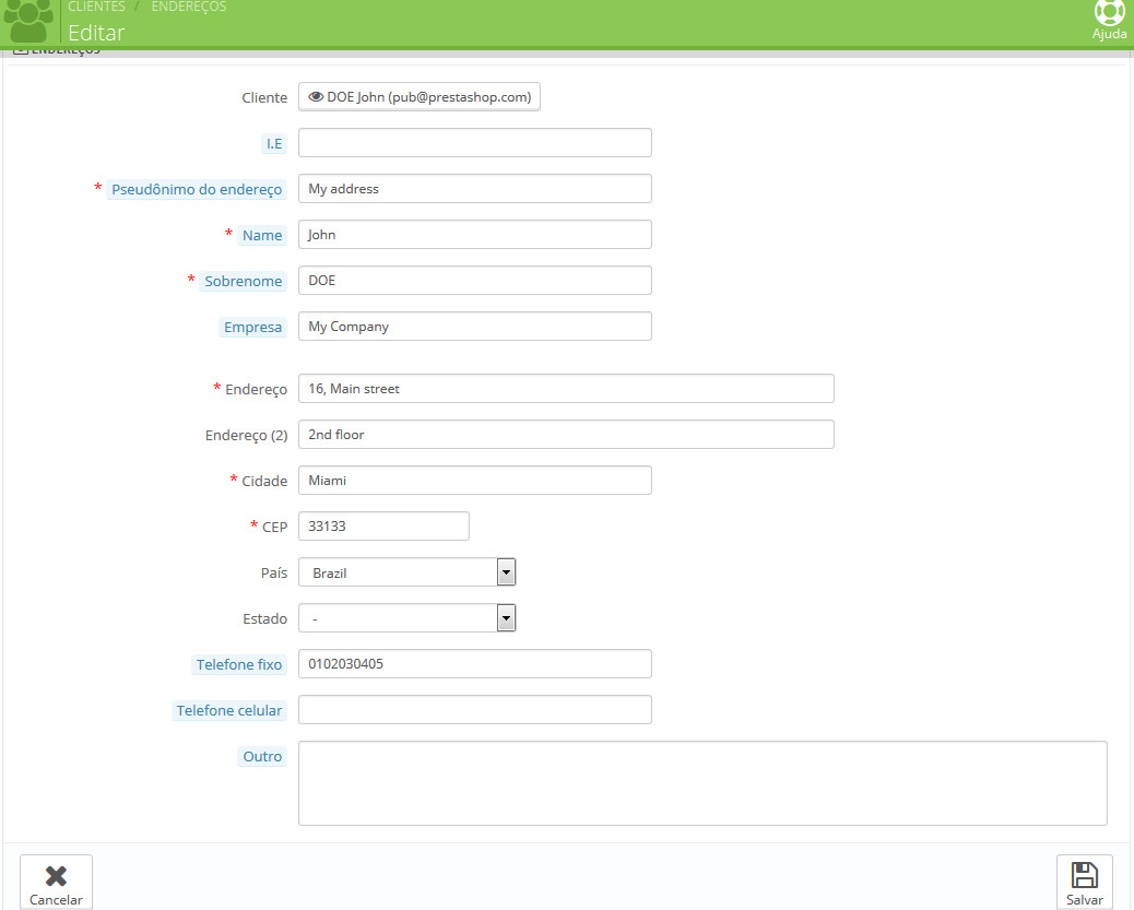

Hm. Tenho más notícias... Fui fucar no Back-office após ativer o modo b2b. O número siret somente está disponível para ser preenchido no banco de dados quando o cliente está na Franca. Verifique vc. mesmo em "clientes -> Enderecos. Edite lá um cliente teste e mude o país aonde ele vive. Para o Brasil se ativa o camp I.E. que também está ativado quando se usa Franca. O SIRET somente está disponível na franca - Número VAT/IV. Foi sito que tentei lhe explicar ontem com a localizacao. Cada país possue uma localizacao própria, codada para o país (taxas, imposto, moeada, idioma, etc...) Se vc. for mudar o país é capaz que a lógica nao mais funciona. O único campo que ambos possuem é o I.E. - que na verdade nem sei o que é. Mas vou fucar para vc. em uma versao original, pois versoes já traduzidas eu nao confio na traducao se está correta ou nao. Já tivemos um monte de problemas com isto no passado.
Volto a escrever na parte da tarde, pois tenho uma hora marcada agor às 10:00 e volto ao meio-dia (horário local). ;)
Edited by selectshop.at (see edit history)

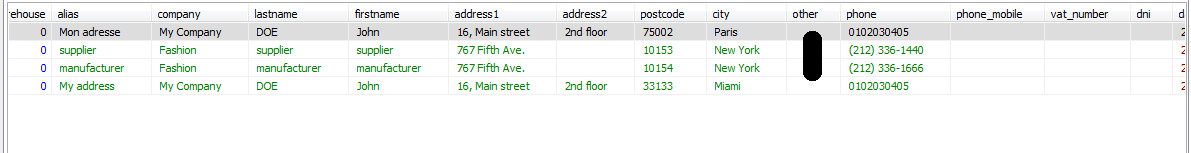

Pronto: na versao original I.E. significa "Identification number". Seja lá o que for. Pode ser um número de cliente que vc. mesmo adiciona em vez do mail, ou um número qualquer. Poderíamos usar este campo, pois tenho certeza que nao valida nada. E aqui temos um problema, o número nao é escrito no banco de dados. Vc. vai usar este número para algum fim ?
O campo other se escreve no banco de dados na tabela ps_address. Se tiver que ser adicionado ao banco de dados, entao é melhor manipular este campo para os seus fins e renomear a traducao para CNPJ.
Ativar o campo vc. ativa em clientes -> enderecos -> definier os campos obrigatórios para esta secao.
O campo depois de ser preenchido pelo cliente vai ficar em clientes -> enderecos -> edite um cliente -> bem em baixo e é escrito no banco de dados como já mencionei na tabela "ps_address", coluna "other".

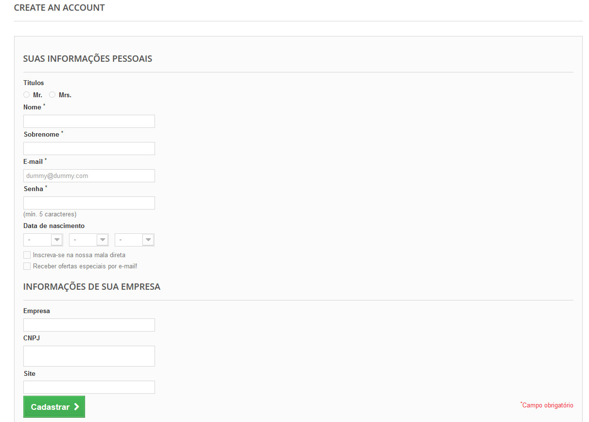

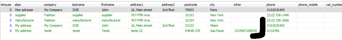

Foi mais simples do que eu esperava. Veja se é assim que quer ? E o campo CNPJ além de nao ser validado ainda é escrito no banco de dados (segundo screen),
Eu alterei o authentication tpl e também a traducao do "additional informations (others)" para CNPJ.
É assim que te serve ?

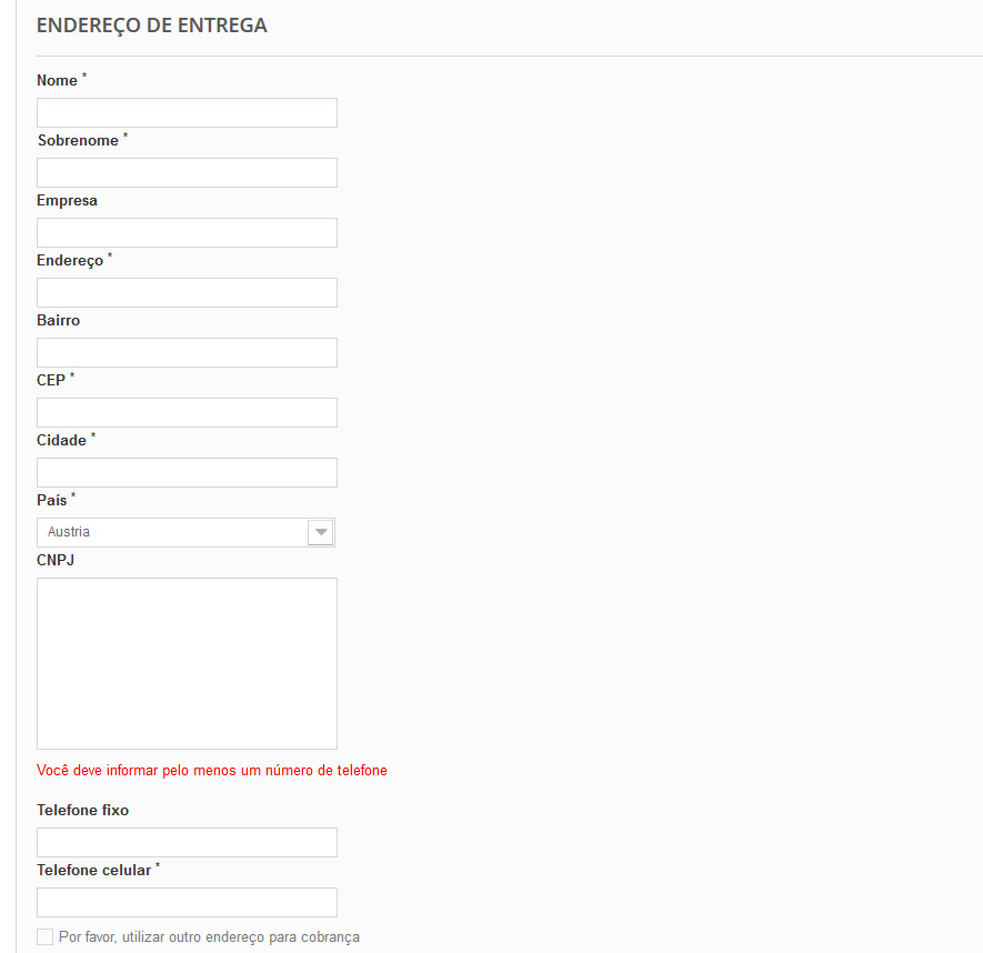

Ele vem agora tanto quando se abre uma conta sem carrinho como também no processo check-out (1passo) quando se abre uma conta juntamente com um carrinho. O campo no carrinho teria que se tirar o tamanho de cols e rows, ou seja mudar para 1 ou retirar completamente.
SÓ QUE. Um problema existe: Vc. colocando o CNPJ na primeira página da abertura de contas, ele nao vai ser escrito em lugar nenhum. Somente após o cliente adicionar o endereco de sua empresa e enderecos de entrega é que o CNPJ vai ser escrito. Neste caso entao é que (e é outro template) o campo deverá ser obrigatório e vc. pode até retirar do primeiro formulário, pois inútil !!
