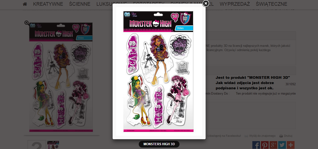

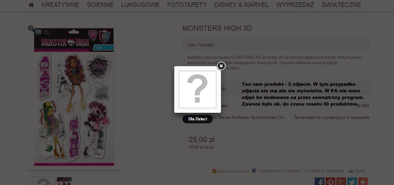

NutHeme Posted October 23, 2014 Share Posted October 23, 2014 (edited) Witam, Mam problem ze zdjęciami, a mianowicie w karcie produktu nakładają się zdjęcia widmo ( bo pytajniki są ) innych produktów. ID było resetowane w bazie mysql. Ma ktos jakiś pomysł jak się tego pozbyć?? Tu jest ok. A tu jest inne zdjęcie :/ ew. jakby ktoś namierzył mi gdzie to na ftp jest : http://kreatywnedekoracje.pl/522-thickbox_zen/TULIPAN.jpg Edited October 23, 2014 by NutHeme (see edit history) Link to comment Share on other sites More sharing options...

endriu107 Posted October 23, 2014 Share Posted October 23, 2014 Tak jak napisałeś był reset id produktów, teraz zaglądnij sobie do tabeli ps_image i wszystko się stanie jasne Link to comment Share on other sites More sharing options...
