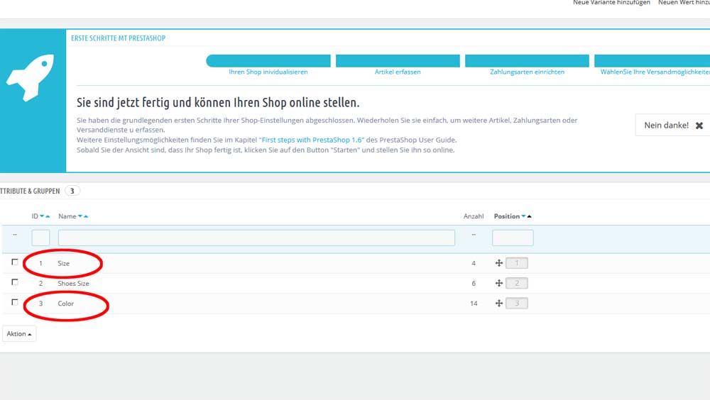

Don Cappello Posted March 1, 2016 Share Posted March 1, 2016 Hallo, ich bekomme die Lösung aus dem Link nicht hin. Die Trennzeichen (bei mir -) werden beim Generieren der varianten hinzugefügt. Meine Werte für Farbe und Größe nicht. Ich habe die ID für Farbe und Größe aus der Tabelle `ps1611_attribute_group_lang` genommen. protected function addAttribute($attributes, $price = 0, $weight = 0) { foreach ($attributes as $attribute) { $price += (float)preg_replace('/[^0-9.-]/', '', str_replace(',', '.', Tools::getValue('price_impact_'.(int)$attribute))); $weight += (float)preg_replace('/[^0-9.]/', '', str_replace(',', '.', Tools::getValue('weight_impact_'.(int)$attribute))); //get attribute name $sqltest = 'SELECT * FROM `attribute_lang` WHERE `id_attribute` = '. $attribute .' LIMIT 0 , 1'; if ($resultstest = Db::getInstance()->ExecuteS($sqltest)) foreach ($resultstest as $rowtest) $id_attribute_name = $rowtest[name]; //echo $id_attribute_name; //get attribute color or size $sqltest2 = 'SELECT * FROM `attribute` WHERE `id_attribute` = '. $attribute .' LIMIT 0 , 1'; if ($resultstest2 = Db::getInstance()->ExecuteS($sqltest2)) foreach ($resultstest2 as $rowtest2) $id_attribute_colorsize = $rowtest2[id_attribute_group]; if ($id_attribute_colorsize== 5) { $id_attribute_color=$id_attribute_name; } elseif ($id_attribute_colorsize == 6) { $id_attribute_size=$id_attribute_name; } } if ($this->product->id) { return array( 'id_product' => (int)$this->product->id, 'price' => (float)$price, 'weight' => (float)$weight, 'ecotax' => 0, 'quantity' => (int)Tools::getValue('quantity'), 'reference' => pSQL($_POST['reference']).'-'.$id_attribute_color.'-'.$id_attribute_size, 'default_on' => 0, 'available_date' => '0000-00-00' ); } return array(); } Ausgegeben wird dann bei mir folgendes: 123456-- Nach jedem Trennzeichen sollte eigentlich der Wert stehen. Gruß Domenico Link to comment Share on other sites More sharing options...
Whiley Posted March 1, 2016 Share Posted March 1, 2016 (edited) Hallo Domenico, die IDs für Farbe u. Größe holst du am schnellsten aus dem Backoffice Katalog -->Attribute u. Gruppen Bei deinem Code fällt mir als erstes auf, daß deine Tabellen kein prefix haben, ist das richtig? Auch kannst du die Funktion so nicht in den Override-Ordner speichern! Anbei mal meine Datei, die mußt du ggfs. an 4 Stellen (2 x ID und 2 x Prefix /rot markiert) anpassen, dann unter dem Namen AdminAttributeGeneratorController.php in den Ordner /override/controllers/admin speichern <?phpclass AdminAttributeGeneratorController extends AdminAttributeGeneratorControllerCore{ protected function addAttribute($attributes, $price = 0, $weight = 0) { foreach ($attributes as $attribute) { $price += (float)preg_replace('/[^0-9.-]/', '', str_replace(',', '.', Tools::getValue('price_impact_'.(int)$attribute))); $weight += (float)preg_replace('/[^0-9.]/', '', str_replace(',', '.', Tools::getValue('weight_impact_'.(int)$attribute))); //get attribute name $sqltest = 'SELECT * FROM `ps_attribute_lang` WHERE `id_attribute` = '. $attribute .' LIMIT 0 , 1'; if ($resultstest = Db::getInstance()->ExecuteS($sqltest)) foreach ($resultstest as $rowtest) $id_attribute_name = $rowtest[name]; // echo 'hallo world'; // echo $id_attribute_name; // die (); //get attribute color or size $sqltest2 = 'SELECT * FROM `ps_attribute` WHERE `id_attribute` = '. $attribute .' LIMIT 0 , 1'; if ($resultstest2 = Db::getInstance()->ExecuteS($sqltest2)) foreach ($resultstest2 as $rowtest2) $id_attribute_colorsize = $rowtest2[id_attribute_group]; if ($id_attribute_colorsize== 3) { $id_attribute_color=$id_attribute_name; } elseif ($id_attribute_colorsize == 1) { $id_attribute_size=$id_attribute_name; } } if ($this->product->id) { return array( 'id_product' => (int)$this->product->id, 'price' => (float)$price, 'weight' => (float)$weight, 'ecotax' => 0, 'quantity' => (int)Tools::getValue('quantity'), 'reference' => pSQL($_POST['reference']).$id_attribute_color.'_'.$id_attribute_size, 'default_on' => 0, 'available_date' => '0000-00-00' ); } return array(); } } Dann noch die Datei: /cache/class_index.php löschen. Dann müsste das auch bei dir laufen. Grüsse Whiley Edited March 1, 2016 by Whiley (see edit history) Link to comment Share on other sites More sharing options...
Don Cappello Posted March 2, 2016 Share Posted March 2, 2016 Hallo, danke für den Hinweis. Natürlich fehlt der Prefix "ps_". Hatte den Code einfach aus dem Link für die Lösung kopiert und nur die Werte-ID geändert. So kann er die Werte nicht finden. Allerdings habe ich die "AdminAttributeGeneratorController.php" unter controllers/admin/ geändert. Im Ordner override/controllers/admin/ ist die Datei "AdminAttributeGeneratorController.php" nicht vorhanden. Oder muss ich diese da selbst einfügen? Gruß Domenico Link to comment Share on other sites More sharing options...
Whiley Posted March 2, 2016 Share Posted March 2, 2016 Hallo Domenico, die von dir geänderte Datei solltest du wieder in den Ursprungszustand versetzen. Dann meine Datei mit deinen Werten abändern u. wie oben beschrieben in den Override-Ordner speichern. Grüssse Whiley Link to comment Share on other sites More sharing options...
