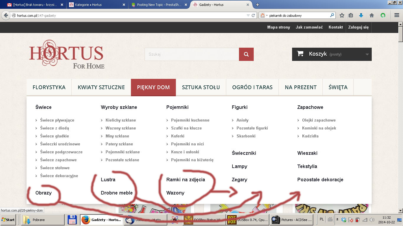

reno123 Posted October 22, 2014 Share Posted October 22, 2014 Myślę, że każdy kto ma sporo podkategorii uzna to za mało czytelne. A mianowicie najlepiej zerknać na załącznik graficzny. Część podkategorii powinna być po prawej stronie, tak aby nie tworzyć nieczytelnego dla klienta bałaganu. Zmieniając kolejność w kategoriach nie da się tego uzyskać. Układ się oczywiście zmienia ale tylko na jeszcze mniej czytelny... Czy przez sam CSS da się to zmienić czy trzeba mocniej pomieszać w kodzie ? Z góry dziękuję za pomoc Link to comment Share on other sites More sharing options...
0 vekia Posted October 22, 2014 Share Posted October 22, 2014 można to troche posegregować, ale będą "dziury" np. poprzed nadanie elementon ul menu wysokości .sf-menu > li ul { display:inline-block; min-height:300px } efekt: są też opcje na uszeregowanie tych elementów menu np. za pomocą skryptu jquery masonry, isotope, ale trochę zabawy z tym będzie ja uważam nowe menu za niezbyt ładne i nieprzyjazne w modyfikacjach, niestety Link to comment Share on other sites More sharing options...
