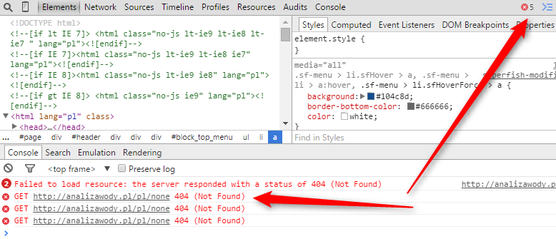

mastek Posted October 21, 2014 Share Posted October 21, 2014 Witam, Znalazłem dzisiaj w preście taki błąd - badając element w google chrome. Failed to load resource: the server responded with a status of 404 (Not Found) - załącznik. Błąd wyskakuje tylko w momencie jak do kategorii nie przypiszemy żadnego obrazu. Spotkał się ktoś z takim błędem i jest w stanie pomóc rozwiązać mi ten problem. Strona wyświetla mi się prawidłowo, ale wydaje mi się że takie komunikaty nie są pomocne np. w pozycjonowaniu sklepu? Link to comment Share on other sites More sharing options...
0 hatak Posted October 21, 2014 Share Posted October 21, 2014 pewnie w jakims tpl jest url elementu wpisany, ktorego fizycznie nie maw pozycjonowaniu nie bardzo, ale odrobinke traci sie na szybkosci bo "szuka nie znajduje" 1 Link to comment Share on other sites More sharing options...
0 mastek Posted October 22, 2014 Author Share Posted October 22, 2014 udało mi się rozwiązać problem, ale nie rozumem trochę tego: w pliku category.tpl błąd powoduje ten kod <div class="cat_desc"> <span class="category-name-lista_badan"> LISTA BADAŃ </span> <span class="category-name"> {strip} {$category->name|escape:'html':'UTF-8'} {if isset($categoryNameComplement)} {$categoryNameComplement|escape:'html':'UTF-8'} {/if} {/strip} </span> {if Tools::strlen($category->description) > 350} <div id="category_description_short" class="rte">{$description_short}</div> <div id="category_description_full" class="unvisible rte">{$category->description}</div> <a href="{$link->getCategoryLink($category->id_category, $category->link_rewrite)|escape:'html':'UTF-8'}" class="lnk_more">{l s='More'}</a> {else} <div class="rte">{$category->description}</div> {/if} </div> ale usunięcie na górze i dole tego <div class="cat_desc"> </div> problem rozwiązuje - wft? Link to comment Share on other sites More sharing options...

mastek
Witam,
