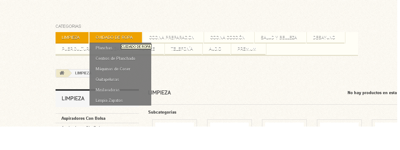

solnuevo Posted March 7, 2016 Share Posted March 7, 2016 (edited) Disculpad que reviva el tema tan antiguo pero en palabras para novatos por favor? A mi me a presentado ese problema con unas subcategorias pero no tengo ni idea si se puede hacer o no: Que las que marco no se muestren ahí pero si se vean cuando pulsen sobre la categoría en la página, no se si me explico. He buscado por google unos dicen que no se puede, otros que hay que comprar otro módulo.... Mi version PS 1.6.1.4 Gracias y saludos Edited March 7, 2016 by solnuevo (see edit history) Link to comment Share on other sites More sharing options...

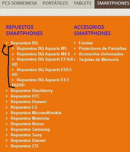

josefedv Posted November 9, 2016 Share Posted November 9, 2016 Tengo un problema parecido, el menu queda horrible, tengo muchisimas subcategorias dentro de subcategorias que a su vez estan dentro de una categoria principal claro esta. Esto sale al colocar el mouse sobre una categoria principal y se ve horible, quisiera saber si hay alguna forma de que si se coloca el mouse sobre una categoria principal solo salgan las que estan en Negrita que son las categorias de segundo nivel por decirlo asi, luego al colocar el mouse sobre por ejemplo CABLES se desplegue planos dupon usb, y asi con todas las demas, como los menus regulares de la mayoria de las web y no asi tipo megamenu. 1 Link to comment Share on other sites More sharing options...
