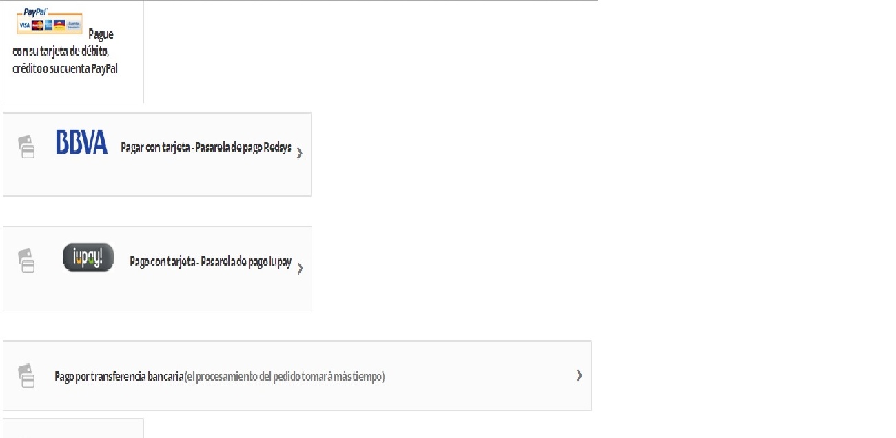

waelspain Posted October 19, 2014 Share Posted October 19, 2014 Buenas Tardes Compañeros Tengo una duda. ¿Como se puede modificar el tamaño de los bloques de los métodos de pago? Como aparece en la imagen adjunto son de distintos tamaños, los necesito todos iguales. Muchas Gracias Un Saludo Link to comment Share on other sites More sharing options...

rafaelamargo Posted October 19, 2014 Share Posted October 19, 2014 Hola, Si te fijas, en el fichero: (Si modificas el tpl de paypal, recuerda hacer un override del tpl en la plantilla para que no se machaquen los cambios al actualizar el modulo) /modules/paypal/views/templates/hook/express_checkout_payment.tpl Ves que encapsula el: <p class="payment_module paypal"> dentro de: <div class="col-xs-12 col-md-6"> Con: col-md-6 si aumentas el 6 a 7, sera mas ancho, si lo aumentas a 9 sera mucho mas ancho el bloque. (Ancho == largo) El modulo de trasferencia bancaria, si nos vamos al fichero: (Suponiendo que uses Prestashop 1.6, con la plantilla por defecto que ya viene sobreescrito el tpl del de transferencia bancaria) /themes/default-bootstrap/modules/bankwire/views/templates/hook/payment.tpl Vemos que: esto: <p class="payment_module"> esta encapsulado por esto: <div class="col-xs-12 {if !$hide_left_column && !$hide_right_column}col-md-6{else if !$hide_left_column || !$hide_right_column}col-md-8{else}col-md-12{/if}"> El col-md X, va variante dependiendo de si tienes activa la columna derecha o izquierda, aunque bueno tu puedes forzar el valor que quieras si lo vas a dejar igual. ---- El de BBVA y el otro modulo que muestras, mira ver sus tpls (hablo de tpls del payment que es cuando se muestran en el listado, y si no tienen la misma estructura de: <div class="col-xs-12 col-md-X"> pues se la implementas. etc... Link to comment Share on other sites More sharing options...

waelspain Posted October 21, 2014 Author Share Posted October 21, 2014 Muchas Gracias. Solucionado Un Saludo Link to comment Share on other sites More sharing options...
