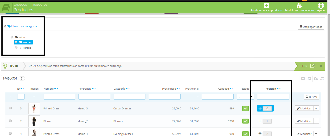

nadie Posted October 18, 2014 Share Posted October 18, 2014 En la pestaña Catalogo -> Productos donde dice: Filtrar por categoría Haz click y señala la categoría donde quieres ordenar los productos, una vez señalado ya te aperecera en la lista de Productos, las flechas (o como queramos llamarlo) en la columna posición para ir moviendo los productos de posición. Ajunto Imagen Recuerda tener señalado en la pestaña Preferencias -> Productos en el bloque paginación -> Ordenar productos por posición dentro de la categoría. Saludos, 1 Link to comment Share on other sites More sharing options...

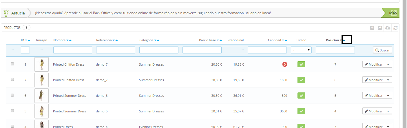

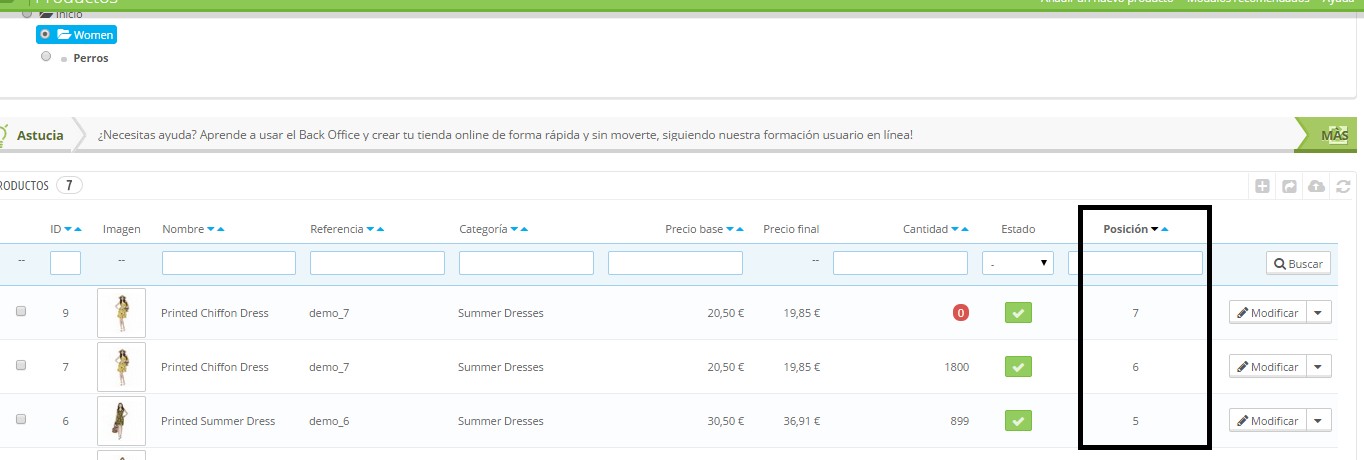

nadie Posted October 18, 2014 Share Posted October 18, 2014 Te adjunto pantallazo. Si te aparece asi: Es decir que te aparecen numeros, depende flechas/cruces como lo queramos decir, haz click en el icono que mira hacia "arriba", que tienes en la columna posición. Adjunto Imagen Y te apareceran las flechas en principio.. Link to comment Share on other sites More sharing options...
quimfrcr Posted October 18, 2014 Share Posted October 18, 2014 Gracias era eso, tiene que estar "activado" la flecha en el orden hacia arriba (^) y luego si ya deja modificar. Gracias! Link to comment Share on other sites More sharing options...
