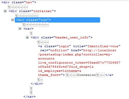

Diablolo33000 Posted October 18, 2014 Share Posted October 18, 2014 Bonjour, J’espère que toute la communauté va bien ! Avant d'expliquer mon soucis, je précise que je me débrouille sur le HTML5 et CSS3 mais je connais rien en PHP/MySQL et ses framework, ni JS et ses framework, mais ça viendra ^^ Voila alors j'ai deux problèmes : 1) J'aimerais modifier le texte 'connexion' par 'Identifiez-vous', savez vous ou ce trouve le fichier pour pouvoir modifier ce texte ? (j'ai essayer de cherche dans nav.tpl, etc...) 2) J'aimerais faire une page d’accueil sans produit, plus personnalisable, et une fois qu'on clic sur un des liens du 'body' (car le header et footer ne bouge pas) j'aimerais atterrir sur les produits. Comment faire cela ? Si je change le body de la page d’accueil, est ce que cela va changer tous les body des autres pages ? Merci d'avance pour vos solutions Link to comment Share on other sites More sharing options...
Eolia Posted October 18, 2014 Share Posted October 18, 2014 Point n°1 allez voir dans les traductions du front-office -> header Point n°2 Désactivez les modules présents en page d'accueil (homefeatured, etc) qui concernent les produits. Vous pouvez le faire rapidement avec live edit ou dans modules -> positions Link to comment Share on other sites More sharing options...
Diablolo33000 Posted October 27, 2014 Author Share Posted October 27, 2014 Bonjour, Désoler de répondre aussi tard. Pour le point N°1 j'ai pu trouver la solution, j'ai du re-installer prestashop, et les traduction du front office on put apparaitre, et du mettre également dans le fichier 'php.ini' = 'max_input_vars = un nombre', donc tout ca est résolu. Pour le point n°2 je vous tiendrais au courant d'ici peut de temps si cela marche. Merci pour vos réponse. Link to comment Share on other sites More sharing options...

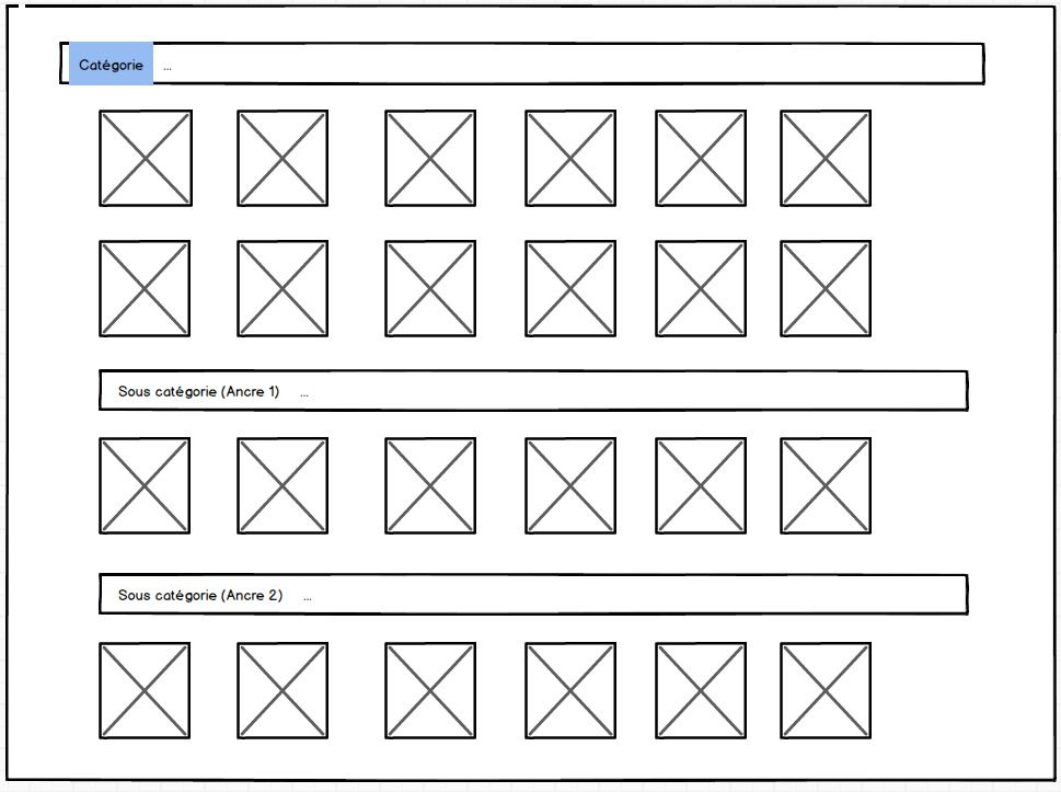

Diablolo33000 Posted December 2, 2014 Author Share Posted December 2, 2014 Ok merci Eolia mais du coup j'aurais d'autres questions, les derniéres je pensse car j'aurais finit, enfin ... N°1) Comment personaliser nos prope page ? (car nous avons vu pour la page d'acceuil à l'aide de l"editorial en page d'acceuil, mais pours le reste des pages que je souhaite personnalisé ?) N°2) J'ai un menu avec une rubrique 'Catégorie' qui a son prope sous menu 'sous catégorie 1', 'sous catégorie 2' "Exemple images" La rubrique 'Catégorie' est une page et ses 'sous catégorie' sont des ancres de la page. J'aimerais amener les produit (module produit) sur cet page en les positionants decus, le problémes, est comment séparer les produits via une seul page ? Suis-je obliger de crée d'autres pages et installer le 'module produit' sur chaque page ? ou peut t'on séparer c'est produit avec un en-tête comme sur l'exemple de l'image ? "Exemple image" N°3) Avant d'arriver sur l'acceuil j'aimerais qu'un message arrive en disant 'avez vous plus de 18ans, oui ou non', comment faire cela svp ? Meercciiii Link to comment Share on other sites More sharing options...
Eolia Posted December 2, 2014 Share Posted December 2, 2014 Comprenez bien que Prestashop est un CMS qui suit certaines règles. En gros: Les header.tpl et footer.tpl sont communs à toutes les pages du site Chaque contrôleur gère une partie de votre site (home, category,product,cms,etc...). Il utilise des templates (fichiers tpl ) standards, sur lesquels peuvent se greffer les templates des modules accrochés. Par exemple pour la page d'accueil, vous avez accroché le module éditorial. Donc en réponse à la: 1°) Vous pouvez personnaliser chaque tpl standard ou de module 2°) Il n'existe pas de module "produit" mais un contrôleur. Dans votre cas précis la modification va plus loin que les simples templates. En effet, les variables utilisées sont définies (assignées) par le contrôleur au template. Votre modèle va donc utiliser le contrôleur Category pour récupérer les catégories et les produits associés. Il vous faut donc mettre les mains dans le code pour créer de nouvelles variables qui vous seront utiles. En gros une requete vous donne l'ensemble des sous-catégories -> variable smarty: $categories Pour chaque catégorie contenue dans cette variable, on récupère l'ensemble des produits -> $category_products Pour chaque produit de cette catégorie on affiche le produit et ses caractéristiques (nom, prix, photo, etc...) 3°) Plusieurs techniques existent. Soit vous modifiez votre fichier index.php qui renvoie d'abord sur votre page et ensuite redirige sur le site classique, soit vous rajoutez un code javascript dans le header pour faire apparaitre une pop-up ou un splash screen, etc... Dans tous les cas, utilisez les cookies pour mémoriser l'affichage et éviter de ré-afficher cet avertissement aux personnes déjà connectées Link to comment Share on other sites More sharing options...
