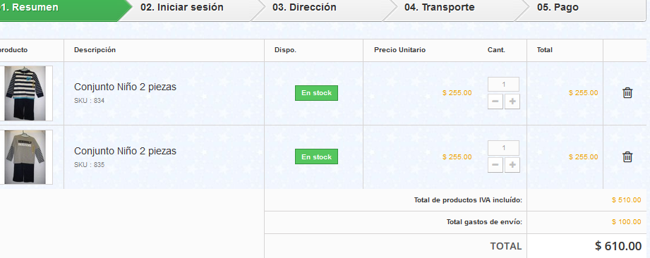

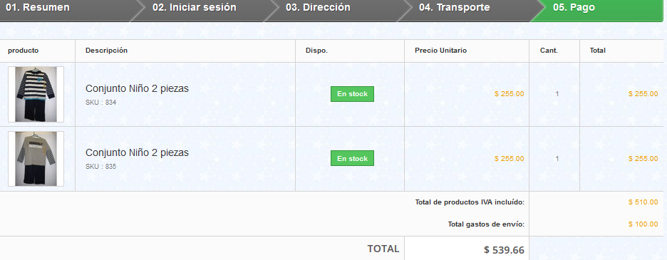

Fhenixae Posted October 17, 2014 Share Posted October 17, 2014 Muy buenas tardes. Disculpen la molestia. Ya busque por todas partes y estuve haciendo pruebas y no logro solucionar el problema. Problema: El total calculado por Prestashop NO es correcto. cuando voy Resumen me muestra el total correcto (ver 01Resume). Pero cuando llego al paso "05.pago" el total esta basado en el precio base (ver 02Pago). Esto puede resultar confuso al Cliente. Que tengo que configurar y donde. O que fichero tengo que checar (Código).. De ante mano mil gracias por el apoyo. Me urge resolverlo Saludos. Link to comment Share on other sites More sharing options...

Fhenixae Posted October 20, 2014 Author Share Posted October 20, 2014 Buenos dias.. Gracias por el apoyo. Pues, haciendo pruebas me doy cuenta que este detalle se resuelve configurando "¿Mostrar los impuestos en el carrito? = SI" en Localizacion>IVAs. Pense que funcionaba distinto. Ya lo puse como SI y ya se muestra correctamente. Pero ahora me sale otra duda, cuando elijo pagar por Paypal... Viene desglosado el IVA, Como le hago para que en paypal se muestre solo el monto total, sin mostrar detalles. P.D.: Jamonforyou, espero que te ayude esta información. Saludos. a todos. Link to comment Share on other sites More sharing options...
