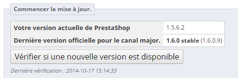

Gecoote Posted October 17, 2014 Share Posted October 17, 2014 Bonjour, Je viens de faire l'auto upgrade, avec le module 1-Click de la version 1.5.6.2 à la version 1.6.0.9. L'upgrade s'est planté lors de la mise à jour de la base de données. Au lieu de faire un rollbock, j'ai réinjecté la base de données du serveur de test de la veille. Désormais mon PS fonctionne parfaitement bien. Quand je reviens sur le 1-Click upgrade, il affiche : "Votre version actuelle de PrestaShop : 1.5.6.2 alors que je suis en 1.6.0.9. J'imagine que l'upgrade n'ayant pas abouti, il n'a pas mis à jour cette info. Comment remettre la valeur correcte de cette version ? J'imagine que c'est dans un fichier et non dans la base de données puisque j'ai injecté une bdd 1.6 correcte. Link to comment Share on other sites More sharing options...
Oron Posted October 17, 2014 Share Posted October 17, 2014 Bonjour Dans le fichier /config/settings.inc.php ligne : define('_PS_VERSION_', '1.6.0.9'); vous mettez les chiffres la nouvelle version, si vous êtes sur que les fichiers ont bien été mis à jour. J'ai déjà eu le cas je crois même sur une version 1.4. Link to comment Share on other sites More sharing options...
Gecoote Posted October 27, 2014 Author Share Posted October 27, 2014 Bonjour Dans le fichier /config/settings.inc.php ligne : define('_PS_VERSION_', '1.6.0.9'); vous mettez les chiffres la nouvelle version, si vous êtes sur que les fichiers ont bien été mis à jour. J'ai déjà eu le cas je crois même sur une version 1.4. Merci , ça fonctionne Link to comment Share on other sites More sharing options...
