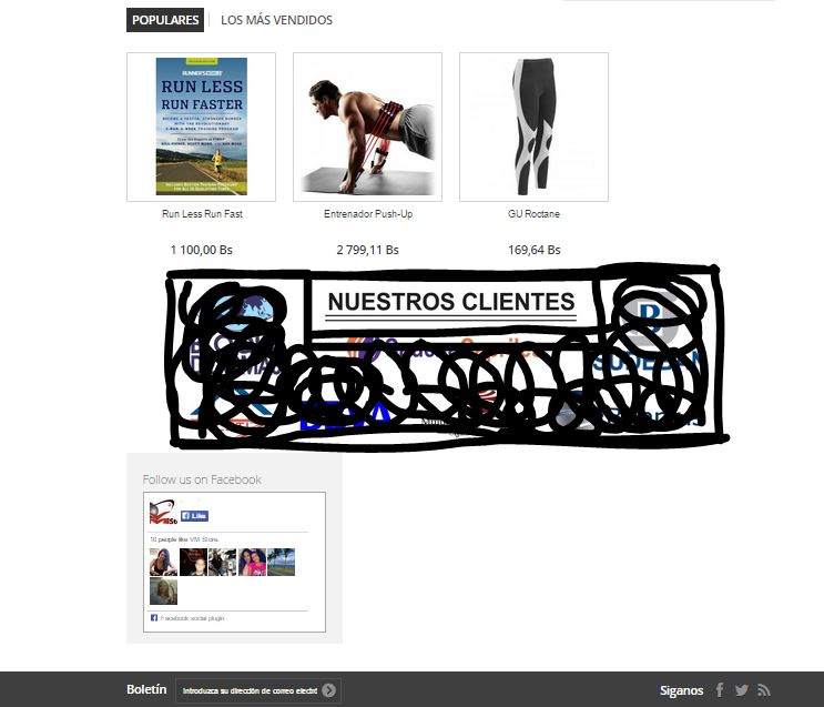

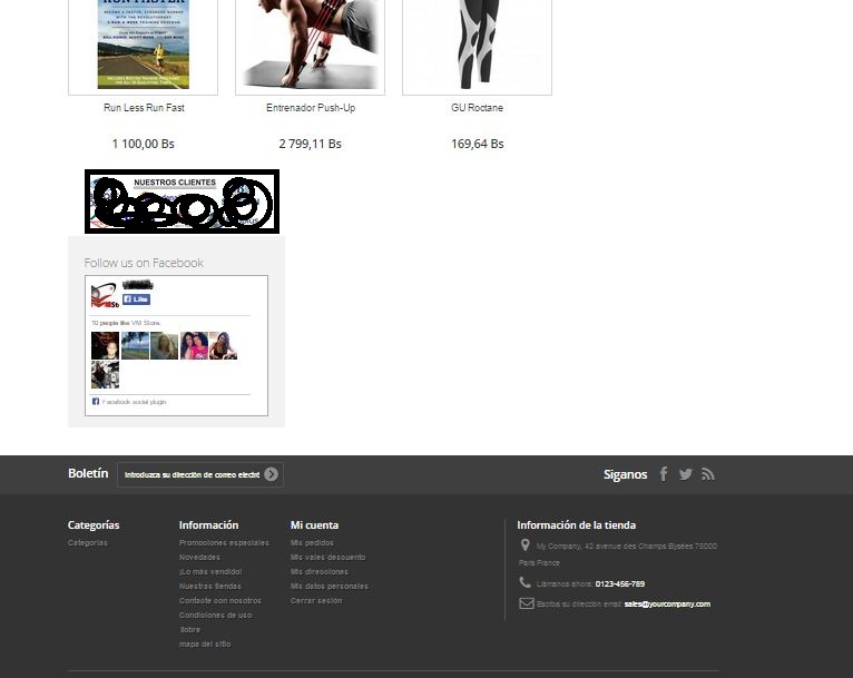

yolexis17 Posted October 16, 2014 Share Posted October 16, 2014 (edited) Hola amigos, ojala pudieran ayudarme, necesito editar el código en el módulo themeconfigurator para el tema default, pero no he logrado dar con el directorio o archivo donde lo puedo hacer. Lo que necesito es editar el tamaño que tiene el gancho home que se coloca pequeño alineado a la izquierda y lo que necesito es que este gancho ocupe todo el centercolumn. Adjunto las dos imágenes, lo que tengo y lo que necesito. Gracias de antemano, me urge encontrar la solución... Edited December 8, 2014 by yolexis17 (see edit history) Link to comment Share on other sites More sharing options...
