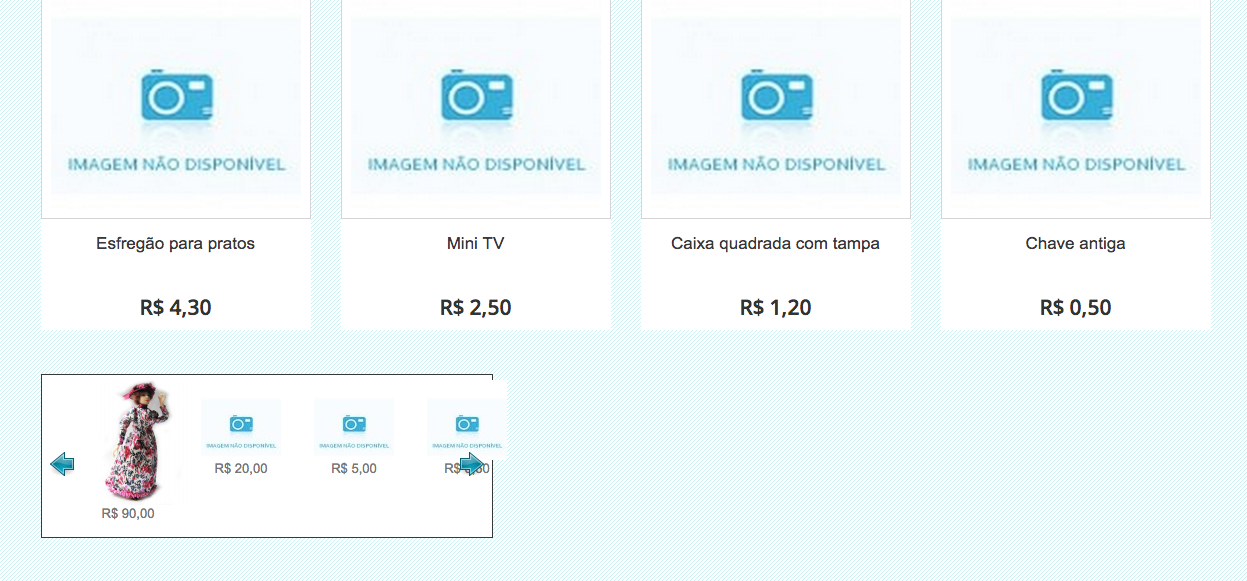

roberta Posted October 15, 2014 Share Posted October 15, 2014 Pessoal, instalei os seguintes módulos (não todos juntos) homecarrousel e cleancarroussel, porém eles só aparecem abaixo dos produtos em destaque e queria que ficassem acima destes e não abaixo, vejam a imagem abaixo. Link to comment Share on other sites More sharing options...
selectshop.at Posted October 16, 2014 Share Posted October 16, 2014 Já mudou a posicao dos módulos na aba: módulos -> posicoes ? Lá vc. tem uma lista de "ganchos" vc. pode mover os módulos para cima ou para baixo. Se nao der certo é porque está usando um tema próprio e pode ser que o tema proíbe mover ou enganchar módulos em lugares próprios. Link to comment Share on other sites More sharing options...
roberta Posted October 16, 2014 Author Share Posted October 16, 2014 Já tentei fazer isso e não funciona. Será que é por causa do tema que modifiquei? vou experimentar no tema original e ver se consigo mudar. Se for por causa do tema é uma pena... Link to comment Share on other sites More sharing options...
Daniel - PrestaBR Posted October 17, 2014 Share Posted October 17, 2014 Normalmente o tema não influencia no posicionamento de módulos. Qual gancho está utilizando? Pode ser que o módulo esteja no gancho errado. Link to comment Share on other sites More sharing options...
roberta Posted October 17, 2014 Author Share Posted October 17, 2014 Está no display/home. Link to comment Share on other sites More sharing options...
Daniel - PrestaBR Posted October 17, 2014 Share Posted October 17, 2014 Por isso.Os outros módulos ficam no HOOK_HOME_TAB e HOOK_HOME_TAB_CONTENT, que são acima do HOOK_HOME. A forma mais simples de resolver (caso só tenha estes módulos...) é alterar o arquivo index.tpl do seu tema e colocar o HOOK_HOME acima dos demais: {if isset($HOOK_HOME) && $HOOK_HOME|trim} <div class="clearfix">{$HOOK_HOME}</div> {/if} {if isset($HOOK_HOME_TAB_CONTENT) && $HOOK_HOME_TAB_CONTENT|trim} {if isset($HOOK_HOME_TAB) && $HOOK_HOME_TAB|trim} <ul id="home-page-tabs" class="nav nav-tabs clearfix"> {$HOOK_HOME_TAB} </ul> {/if} <div class="tab-content">{$HOOK_HOME_TAB_CONTENT}</div> {/if} Testa lá. Link to comment Share on other sites More sharing options...
selectshop.at Posted October 17, 2014 Share Posted October 17, 2014 (edited) Normalmente o tema não influencia no posicionamento de módulos. Qual gancho está utilizando? Pode ser que o módulo esteja no gancho errado. Com ACENTUACAO á NORMALMENTE. Estou trabalhando numa loja para um cliente Alemao, que comprou um tema. Pois é este tema nao deixa enganchar módulos de pagarmento que nao vieram ativados com o módulo e nem outros módulos. Simplesmente porque o desenvolvedor escreve overrides próprios nao na funcao /overrides/classe, mas dentro do tema mesmo. @ roberta - ambos módulos sao desenvolvimentos de terceiros. Eles vieram com o seu tema, ou vc. instalou mais tarde ? Possível que os módulos nao sejam projetados para PS 1.6. e por isso nao engancham mesmo, por terem uma arquitetura de código antiga. PS 1.6., e em especial PS 1.6.0.9 está muito mais elaborada que uma versao PS 1.5. Vc. teria que a) perguntar ao desenvolvedor de ambos os módulos mesmo qual os ganchos que foram usados e entao pedir que retrabalhe o módulo para ser enganchado em outro lugar. Com PS 1.6. existem inúmeros de ganchos novos... Mas primeiramente tente a dica do Daniel. Se tiver sorte, possível que resolva, mas infelizmente também nao é garantia, pois cada desenvolvedor coda diferente. Edited October 17, 2014 by selectshop.at (see edit history) Link to comment Share on other sites More sharing options...
roberta Posted October 18, 2014 Author Share Posted October 18, 2014 (edited) Obrigada a todos pela atenção. Vou experimentar a dica do Daniel e ver no que dá. Acredito que o módulo não foi feito especialmente para o 1.6.09, mas como consegui instalar e ele aparece... é o módulo homecarrosel já teve várias versões, por isso nem desconfio qual é a que consegui instalar. Mas vamos tentar a dica, se não der certo deixo ele lá em baixo mesmo rsss. Tk. Obrigada Daniel. Deu certo! Edited October 20, 2014 by roberta (see edit history) Link to comment Share on other sites More sharing options...
