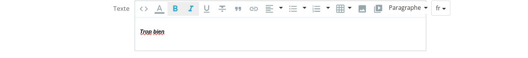

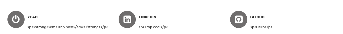

Bonjour et un grand merci pour ce module gratuit.
Je viens de l'installer et je me rend compte que le markup html est affiché lors du rendu en front alors que dans l'éditeur tout se passe bien, pourriez-vous me conseiller sur la modification à éffectuer pour pallier à ce problème?
Merci
