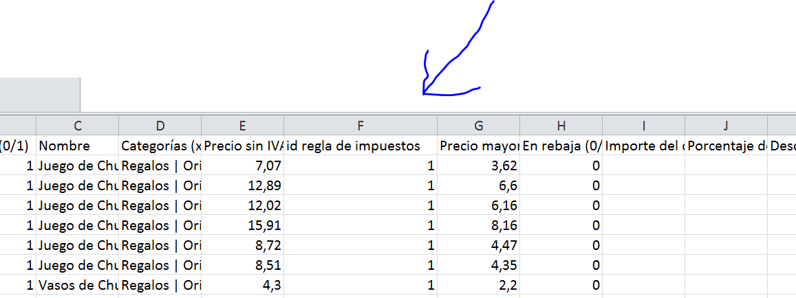

M-MAX audio Posted October 12, 2014 Share Posted October 12, 2014 (edited) Tengo un problema, al poner nuevos artículos tengo nuevos impuestos, y para saber como van e tenido que hacer mis pruebas, por lo tanto prestashop me a creado nuevas ID hasta la 11 ahora y mi CSV para importar los artículos tienen por defecto 1 y 2 en ID, por lo tanto no me salen los impuestos. Mi CSV tiene mas de 2000 articulos y cambiar todas las ID a diario es una ? Lo que necesito es volver a poner en prestashop, impuestos ID el 1, 2 no se si me explico bien. Alguien puede echarme una mano por favor Edited November 26, 2014 by Baratofertas (see edit history) Link to comment Share on other sites More sharing options...
rafaelamargo Posted October 12, 2014 Share Posted October 12, 2014 (edited) Con un update masivo a la base de datos, puedes cambiar el id de la regla de impuestos a todos los productos de una tajada, ejecuta desde phpmyadmin, esto: update ps_product set id_tax_rules_group = ID_REGLA_IMPUESTOS; update ps_product_shop set id_tax_rules_group = ID_REGLA_IMPUESTOS; Edited October 12, 2014 by rafaelamargo (see edit history) Link to comment Share on other sites More sharing options...

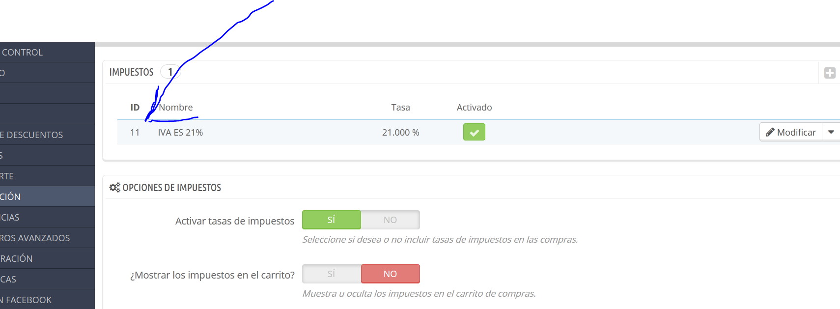

rafaelamargo Posted October 12, 2014 Share Posted October 12, 2014 jejeje, pero en la captura has puesto: ID_REGLA_IMPUESTOS textualmente jejejej, tienes que poner el numero (ID) de la regla de impuesto que te aparece en la pestaña Localización -> Reglas de Impuestos. (Vamos que en la imagen has puesto directamente texto, no el numero xDDD) Link to comment Share on other sites More sharing options...
M-MAX audio Posted October 12, 2014 Author Share Posted October 12, 2014 jejeje, pero en la captura has puesto: ID_REGLA_IMPUESTOS textualmente jejejej, tienes que poner el numero (ID) de la regla de impuesto que te aparece en la pestaña Localización -> Reglas de Impuestos. (Vamos que en la imagen has puesto directamente texto, no el numero xDDD) Uff, perdon boy a ello jaja Link to comment Share on other sites More sharing options...

M-MAX audio Posted October 12, 2014 Author Share Posted October 12, 2014 Bueno en mi caso tengo en los dos el ID 11 tanto en impu. como en regla, los dos con un solo impuesto "IVA es 21%" con id 11 en ambos. Lo puse tal como me dices y se queda igual que estaba con ID 11 en los impuestos https://lh3.googleusercontent.com/-iVXySlx__tY/VDqN97nrMCI/AAAAAAAAByE/As6Sy9On-l8/w1534-h365-no/111.PNG https://lh6.googleusercontent.com/-C3c9cZdDwOU/VDqN_gJFG5I/AAAAAAAAByM/_-cZcjxsi20/w1534-h400-no/devuelta.PNG Link to comment Share on other sites More sharing options...
rafaelamargo Posted October 12, 2014 Share Posted October 12, 2014 Lo puse tal como me dices y se queda igual que estaba con ID 11 en los impuestos https://lh3.googleusercontent.com/-iVXySlx__tY/VDqN97nrMCI/AAAAAAAAByE/As6Sy9On-l8/w1534-h365-no/111.PNG https://lh6.googleusercontent.com/-C3c9cZdDwOU/VDqN_gJFG5I/AAAAAAAAByM/_-cZcjxsi20/w1534-h400-no/devuelta.PNG ¿El prefijo de las tablas en tu caso es ps_ u otro? Link to comment Share on other sites More sharing options...

rafaelamargo Posted October 12, 2014 Share Posted October 12, 2014 Cuando vuelvas a importar un CSV, desde excel puedes cambiar de una tajada los datos de la columna regla de impuestos por el 11. Otra cosa, es que hubieras querido cambiar el id original de la regla, en: ps_tax_rule ps_tax_rules_group ps_tax_rules_group_shop Link to comment Share on other sites More sharing options...
M-MAX audio Posted October 12, 2014 Author Share Posted October 12, 2014 Cuando vuelvas a importar un CSV, desde excel puedes cambiar de una tajada los datos de la columna regla de impuestos por el 11. Otra cosa, es que hubieras querido cambiar el id original de la regla, en: ps_tax_rule ps_tax_rules_group ps_tax_rules_group_shop Si si eso es lo que hice para salir del paso, cambiar toda la columna del csv y por eso me salen con el impuesto, pero esque en el csv tambien tengo articulos comestibles con iva 10% mezclados con los del 21% y salen como ID 1, ID 2, y claro son mas de 2000 para hacer esto a diario Este es el apaño todos con ID 11 que es 21% https://lh5.googleusercontent.com/-R0C30wMmqx4/VDqYdetul_I/AAAAAAAAB0A/s06l-fBFftY/w1317-h741-no/aaa.PNG Y este es el CSV que me manda el almacen a diario, que estan los dos ID mezclados https://lh3.googleusercontent.com/-aHXkcZSRNFU/VDqZJvQnTRI/AAAAAAAAB0M/cpwP7Xs6pvk/w1317-h741-no/bbbbb.PNG Si tubiese en prestashop/impuestos iva 21% con ID 1... y Iva 10% con ID 2... seria lo ideal para actualizar a diario el csv. Me entendiste? Link to comment Share on other sites More sharing options...
