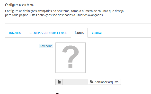

roberta Posted October 11, 2014 Share Posted October 11, 2014 Boa tarde, enfim consegui atualizar minha loja para a versão 1.6.0.9, porém não consigo fazer o favicon aparecer nem no back office nem na barra de endereços. No back office (onde se instala o favicon) aparece somente um ponto de interrogação, porém a imagem é carregada e aparece na pasta img. Não sei mais o que fazer para que a imagem apareça, ou seja reconhecida. Alguém tem uma luz? Link to comment Share on other sites More sharing options...
Daniel - PrestaBR Posted October 11, 2014 Share Posted October 11, 2014 A imagem está no formato .ICO ? Link to comment Share on other sites More sharing options...
selectshop.at Posted October 12, 2014 Share Posted October 12, 2014 É um Bug já muito velho, que já tinha sido consertado, mas infelizmente aparece novamente. O Icone fori movido para outro lugar. Suba o seu icone diretamente ao FTP para a raíz da loja e uma cóppia para a pasta /img. O fomato tem de ser "nome.ico", se nao nao vai funcionar mesmo. Porque nas duas pastas ? Pois vira e mexe Prestashop muda o lugar aonde o icone deve estar. Assim vc. fica independente e o icon sempre será encontrado.... Link to comment Share on other sites More sharing options...

selectshop.at Posted October 13, 2014 Share Posted October 13, 2014 Vc. subindo manualmente nao vai dar problemas. De preferencia vc. usa favicon,ico, mas o nome nao faz diferenca mesmo, e se sim entao basta alterar no banco de dados na tabela ps_configuration, pois lá está enganchando. Link to comment Share on other sites More sharing options...

selectshop.at Posted October 16, 2014 Share Posted October 16, 2014 Já vi que está usando um tema prórpio. Vc. desenvolveu, ou é de compra ? Se for de compra, entao deverá consultar o desenvolvedor do tema. Talvez existe um override aonde o icon fica no tema, ou seja /themes/seutema/icons ou /img. Link to comment Share on other sites More sharing options...

selectshop.at Posted October 17, 2014 Share Posted October 17, 2014 (edited) Veja o mesmo problema aqui:http://www.prestashop.com/forums/topic/369730-config-de-m%C3%B3dulos/?do=findComment&comment=1835367 É específico a módulos, mas infelizmente também abrange temas nao codados específicamente para PS 1.6. e PS 1.6.09. ainda fica mais problemático, porque a estrutura/arquitetura de ganchos e também muitas variáveis foram renomeados, elimindaods ou simplesmente divididos em dois/tres ganchos diferentes, que antes eram somente um gancho. Desde PS 1.6. o favicon foi integrado no banco de dados e nao mais tem lugar específico. Vc. terá que analizar o seu tema aonde se encontra a imagem .ico no tema e ajustar a arquitetura para cumprir PS 1.6. Edited October 17, 2014 by selectshop.at (see edit history) Link to comment Share on other sites More sharing options...
roberta Posted October 29, 2014 Author Share Posted October 29, 2014 Consegui resolver. Li em algum lugar do fórum para trocar a imagem do favicon.ico por favicon.jpg e resolveu. Obrigada a todos. Link to comment Share on other sites More sharing options...
