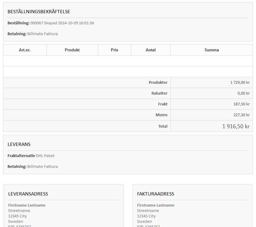

Källans Posted October 9, 2014 Share Posted October 9, 2014 (edited) Jag jobbar på en ny shop i 1.6.0.9 och upptäckte att bekräftelsemailen till kund efter lagd order inte innehåller några varor eller artikelnummer. Summa för produkter, frakt, moms och total är där de ska. (se skärmdumpen)Pdf:erna fungerar som de ska för både faktura/kvitto och leveranssedel. I min andra shop som kör 1.6.0.6 fungerar allt som det ska, så jag undrar om det är en bugg i senaste versionen eller om jag har petat för mycket i filerna, vet dock inte vilka filer som styr just detta parti i mailet så jag har inte kunnat jämföra dem. Några tips eller idéer? /Weronicha Edited October 9, 2014 by Källan (see edit history) Link to comment Share on other sites More sharing options...

Källans Posted October 10, 2014 Author Share Posted October 10, 2014 (edited) Patrik om du menar /public_html/butik/mails/sv så hjälpte det inte tyvärr. En till som har fått samma problem efter uppd. till 1.6.0.9, för det fungerade klockrent hos mig också dessförinnan:http://www.prestashop.com/forums/topic/367897-no-products-in-the-order-confirmation-e-mail/ /Weronicha Edited October 10, 2014 by Källan (see edit history) Link to comment Share on other sites More sharing options...
Patrik Lindblom Posted October 10, 2014 Share Posted October 10, 2014 Du hittar svar i tråden du länkat till. 1 Link to comment Share on other sites More sharing options...
Källans Posted October 14, 2014 Author Share Posted October 14, 2014 Tack Patrik, det löste det största problemet men jag har fortfarande problem med att mailen flyter ut över hela fönstret.Regeln för sidbredd eller ev. en styrfil verkar ha försvunnit, vet du var eller vilken?Lite oroande att filer försvinner vid en uppdatering, det går ju inte att nyinstallera med allt det innebär så fort det kommer en ny version. Link to comment Share on other sites More sharing options...
