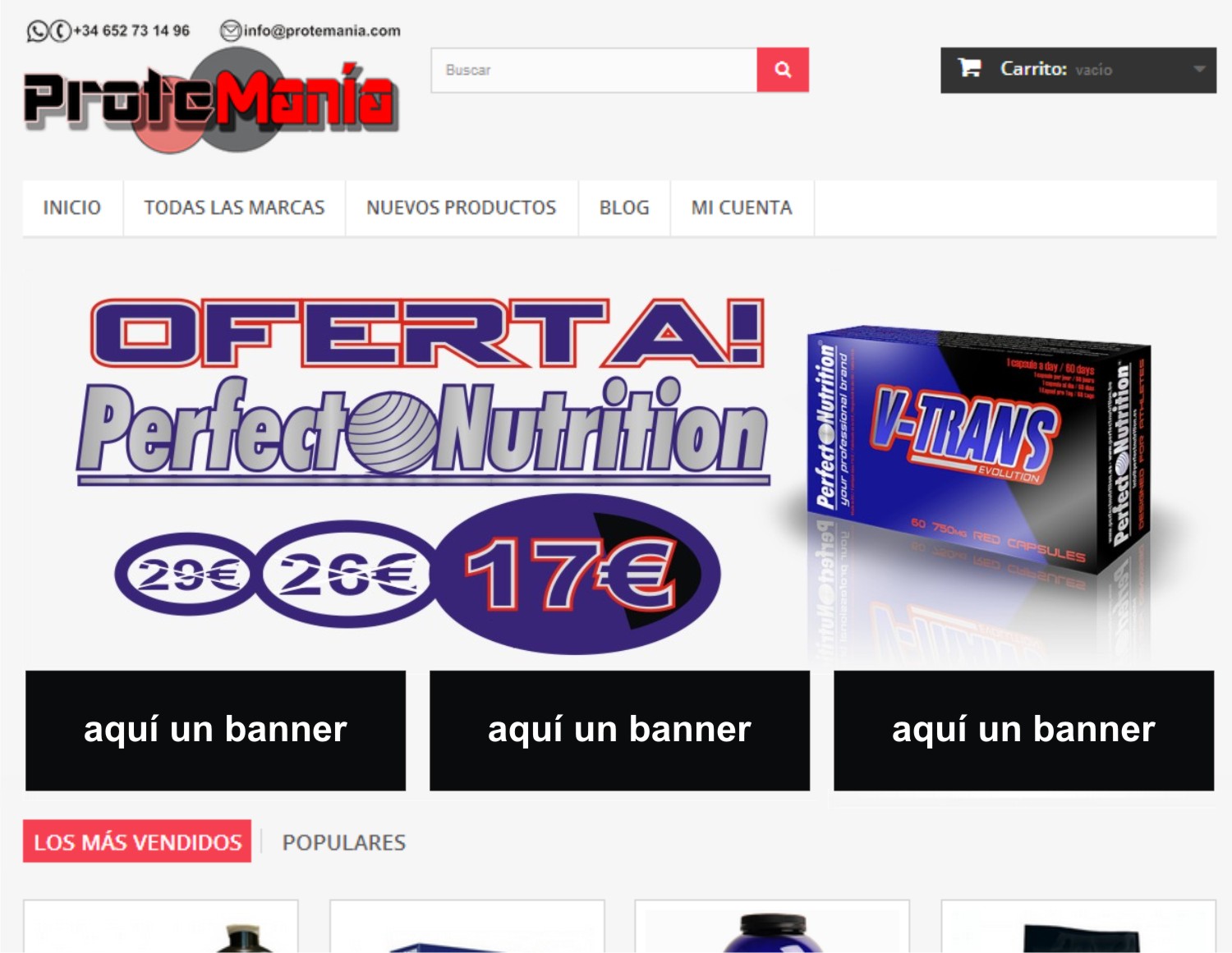

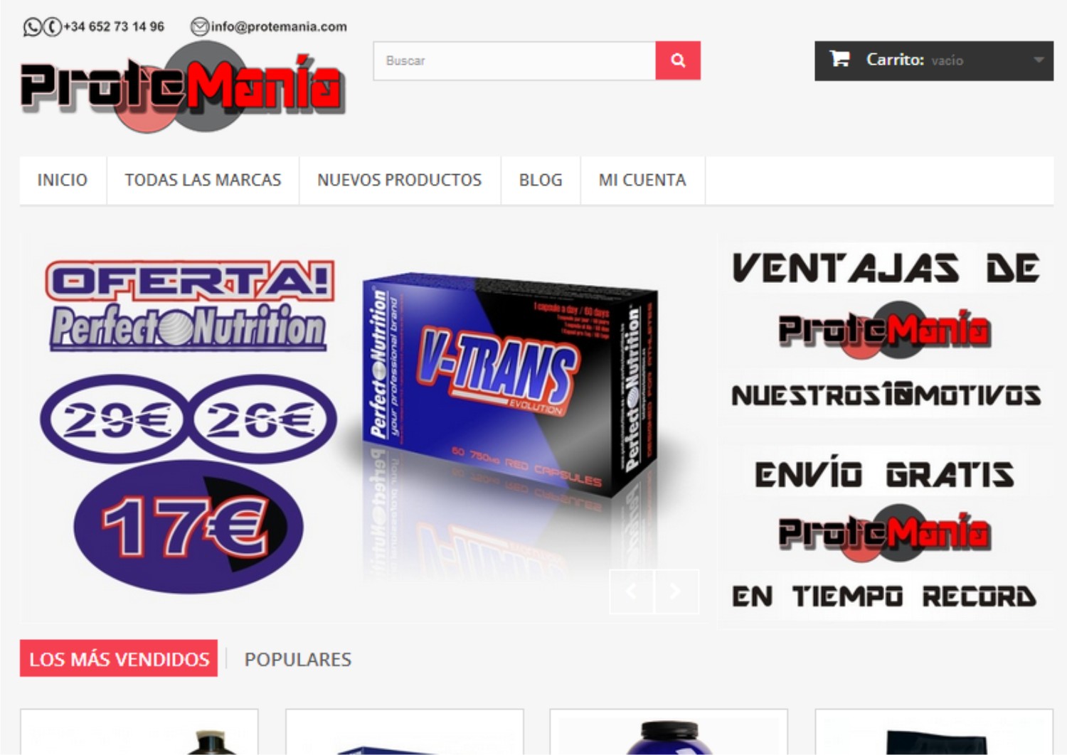

smash.imq Posted October 9, 2014 Share Posted October 9, 2014 hola buenas, estoy intentando cambiar el tamaño del banner principal de PS1.6 pero no encuentro como hacerlo... en BO, dentro del modulo me salen las medidas y (en teoria) desde ahi mismo se puede editar, pero no me deja... le cambio la medida de 779px. que viene de origen a 1170px. que es la que quiero y no me la cambia... he probado poniendo de 1000 por si era menor el espacio y tampoco.... me lo deja tal cual esta ahora............. aparte, quiero poner 3 banners debajo del slider y quitar los 2 que tengo al lado derecho. no se como hacerlo.... he intentado modificar también el archivo homeslider.php cambiando esto: { /* Sets up configuration */ $res = Configuration::updateValue('HOMESLIDER_WIDTH', '779'); $res &= Configuration::updateValue('HOMESLIDER_SPEED', '500'); $res &= Configuration::updateValue('HOMESLIDER_PAUSE', '3000'); $res &= Configuration::updateValue('HOMESLIDER_LOOP', '1'); /* Creates tables */ $res &= $this->createTables(); /* Adds samples */ if ($res) $this->installSamples(); // Disable on mobiles and tablets $this->disableDevice(Context::DEVICE_MOBILE); return (bool)$res; } por esto: { /* Sets up configuration */ $res = Configuration::updateValue('HOMESLIDER_WIDTH', '1170'); $res &= Configuration::updateValue('HOMESLIDER_SPEED', '500'); $res &= Configuration::updateValue('HOMESLIDER_PAUSE', '3000'); $res &= Configuration::updateValue('HOMESLIDER_LOOP', '1'); /* Creates tables */ $res &= $this->createTables(); /* Adds samples */ if ($res) $this->installSamples(); // Disable on mobiles and tablets $this->disableDevice(Context::DEVICE_MOBILE); return (bool)$res; } pero nada.... no entiendo mucho sobre .php pero he estado leyendo y es lo que se me ha ocurrido hacer. PD: Tengo el original por si acaso... hahaha Asi es como esta ahora: Asi quiero que quede: Gracias por adelantado! Link to comment Share on other sites More sharing options...

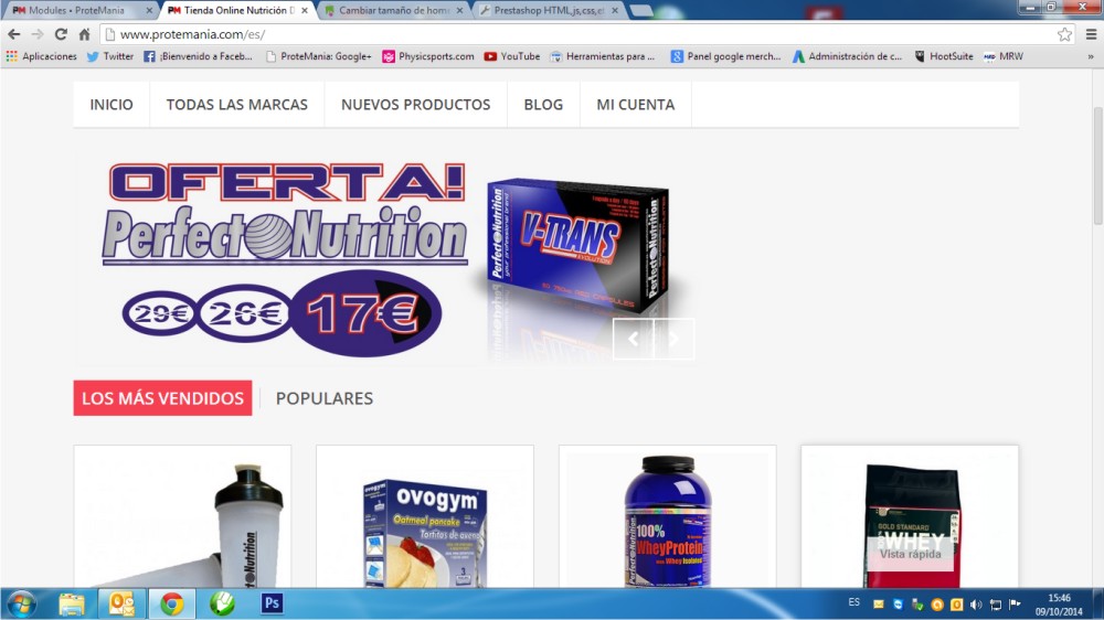

smash.imq Posted October 9, 2014 Author Share Posted October 9, 2014 No es necesario tocar nada de css en principio (al menos en la 1.6.0.9), por lo que he podido ver, simplemente en el modulo configurador de temas, borras las dos imagenes que comentas, y el js del slider, va preparado para cambiar el: col-xs-8 a col-xs-12 y que se muestre completamente Luego vuelves a subir la imagen del slider en el modulo de imagen deslizante (homeslider) en la pestaña modulos -> modulos, configurando las medias y en principio se vera. Probado en Prestashop 1.6.0.9 he probado haciendo lo que tu dices y mira: la version 1.6.0.5 salio como la mierda.... Link to comment Share on other sites More sharing options...
