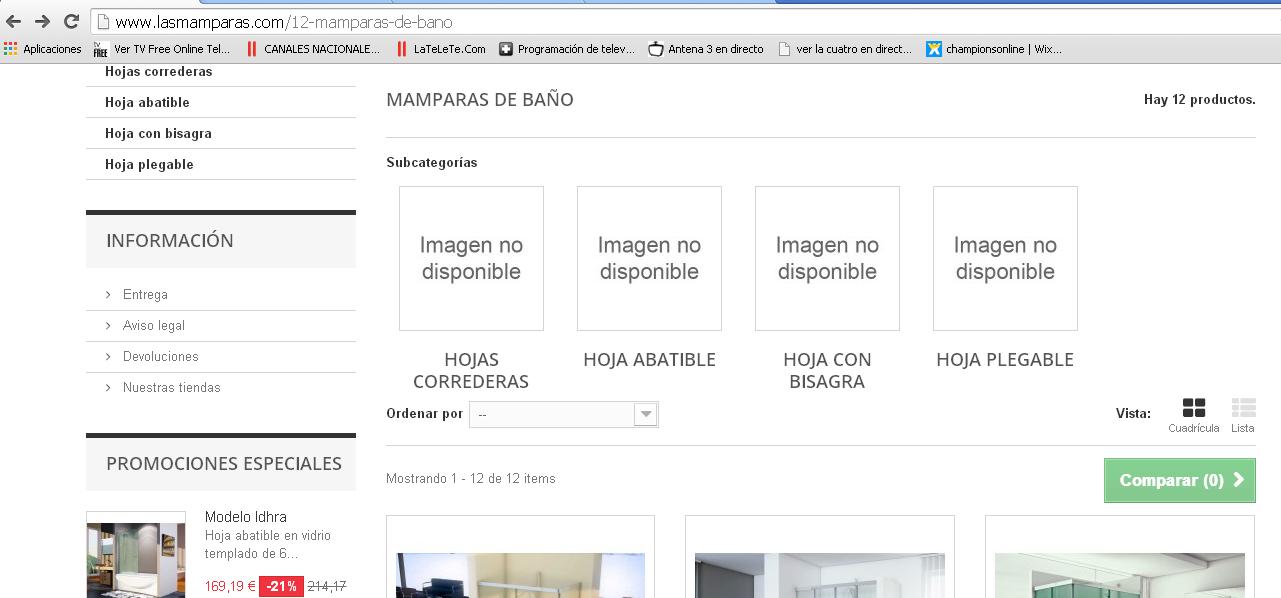

Por decir algo Posted October 7, 2014 Share Posted October 7, 2014 (edited) Buenas tardes: Estoy montando una web con prestashop 1.6.0.6 y me gustará añadir imagenes a las subcategorías, pero no se como hacerlo, he encontrado en el foro formas de hacerlo en prestashop 1.5 pero no tengo la menor idea de como hacerlo en prestashop 1.6. alguien me puede ayudar en esto? muchas gracias por adelantado. Adjunto captura de como tengo ahora la web por si no me he explicado correctamente. Edited October 12, 2014 by Por decir algo (see edit history) Link to comment Share on other sites More sharing options...

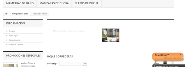

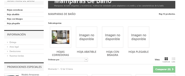

Por decir algo Posted October 7, 2014 Author Share Posted October 7, 2014 (edited) Gracias por tu pronta respuesta, perdon pero no me he explicado bien en mi anterior post, lo siento. lo que necesito, es que la imagen se vea solamente en la miniatura de la imagen qu ehe mandado, ya que si añado la imagen de categoría, me aparece tambien en la cabecera de la categoría cuando accedo a ella y queda realmente feo. adjunto dos capturas de como quiero que quede en la primera, y como queda la cabecera de la categoria cuando accedo a ella. Yo solo quiero la imagen en la miniatura, no en la cabecera. Gracias de nuevo. Edited October 7, 2014 by Por decir algo (see edit history) Link to comment Share on other sites More sharing options...

Por decir algo Posted October 11, 2014 Author Share Posted October 11, 2014 Aquí: tienes tambien un videotutorial con lo que te comento. Buenas noches Nadie, he hecho lo que comentas en el anterior post y en este videotutorial, he creado el mapèo de imagenes y demas, pero no veo la forma de hacer lo que yo quiero con eso. me explico. Yo tengo una categoría http://lasmamparas.com/12-mamparas-de-bano que tiene dentro cuatro sub-categorías, como ves, he añadido una imagen la subcategoria Hojas correderas, en la cual la miniatura de la categoria padre si uqeda bonita, pero cuando accedes a la sub-categoría... http://lasmamparas.com/15-hojas-correderas la imagen rompe por completo la cabecera y queda feisima, lo que yo quiero hacer es que la miniatura aparezca en la categoria padre, pero no en la cabecera de la sub-categoria. y para serte sincero no se como hacerlo con el mapeo de imagenes, ya que este solo me permite añadir la imagen a la categoria, al igual que lo hago manualmente. Lo que no tengo claro es si esto se puede hacer en prestashop. Un saludo de nuevo y muchisimas gracias por la gran ayuda que tenemos gracias a ti. Link to comment Share on other sites More sharing options...

nadie Posted October 12, 2014 Share Posted October 12, 2014 Estimado Por decir algo, Si usted quiere quitar la imagen grande para todos los casos de la cabecera, en el fichero: /themes/default-bootstrap/category.tpl Cambia esto: <div class="content_scene_cat_bg"{if $category->id_image} style="background:url({$link->getCatImageLink($category->link_rewrite, $category->id_image, 'category_default')|escape:'html':'UTF-8'}) right center no-repeat; background-size:cover; min-height:{$categorySize.height}px;"{/if}> por <div class="content_scene_cat_bg"> 2 Link to comment Share on other sites More sharing options...
Por decir algo Posted October 12, 2014 Author Share Posted October 12, 2014 Estimado Por decir algo, Si usted quiere quitar la imagen grande para todos los casos de la cabecera, en el fichero: /themes/default-bootstrap/category.tpl Cambia esto: <div class="content_scene_cat_bg"{if $category->id_image} style="background:url({$link->getCatImageLink($category->link_rewrite, $category->id_image, 'category_default')|escape:'html':'UTF-8'}) right center no-repeat; background-size:cover; min-height:{$categorySize.height}px;"{/if}> por <div class="content_scene_cat_bg"> Si señor, como siempre "Nadie" al rescate, ahora si funciona, muchisimas gracias, sin ti seguro que no estaba en prestashop. Gracias de nuevo. 1 Link to comment Share on other sites More sharing options...
