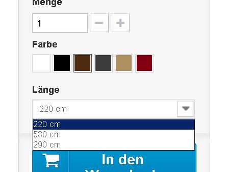

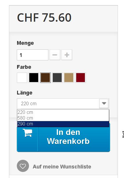

hansjuerg.arnold Posted October 6, 2014 Share Posted October 6, 2014 (edited) Hallo zusammen Lassen sich bei Varianten die Reihenfolge der einzelnen Elemente sortieren ? Ich habe diese der Reihenfolge nach erfasst, dargestellt werden sie jedoch in nicht nachvollziehbarer Reihenfolge (siehe ScreenShots mit den Längenangaben) ? PS 1.6.0.9 Beste Grüsse Hansjürg Lösung: mittels SQL-Statement lässt sich in der Tabelle ps_attribute im Feld "position" die Reihenfolge festlegen (0=oberster Wert in der Dropdown-Liste) Beste Grüsse Hansjürg Edited October 8, 2014 by hansjuerg.arnold (see edit history) Link to comment Share on other sites More sharing options...

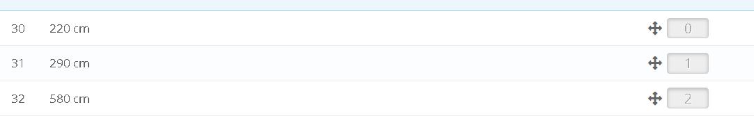

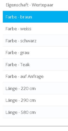

Whiley Posted October 7, 2014 Share Posted October 7, 2014 Hallo Hansjörg, wenn du im BO -->Katalog -->Artikelvarianten -->Variante ansehen klickst erscheint eine Liste mit den Variante-Werten. Bei "Position" kannst du über "drag & drop" mit der Maus die (Anzeige-)Reihenfolge verändern. Grüsse Whiley Link to comment Share on other sites More sharing options...
hansjuerg.arnold Posted October 7, 2014 Author Share Posted October 7, 2014 Hallo Whiley Danke für die rasche Antwort. Ich denke, die Positionen im BO stimmen so, wie ich es mir vorstelle (siehe Attachments), jedoch im FO sieht die Reihenfolge anders aus. Habe Cache etc. geleert und Seite neu aufgebaut, funktioniert aber immer noch nicht..... Beste Grüsse Hansjürg Link to comment Share on other sites More sharing options...

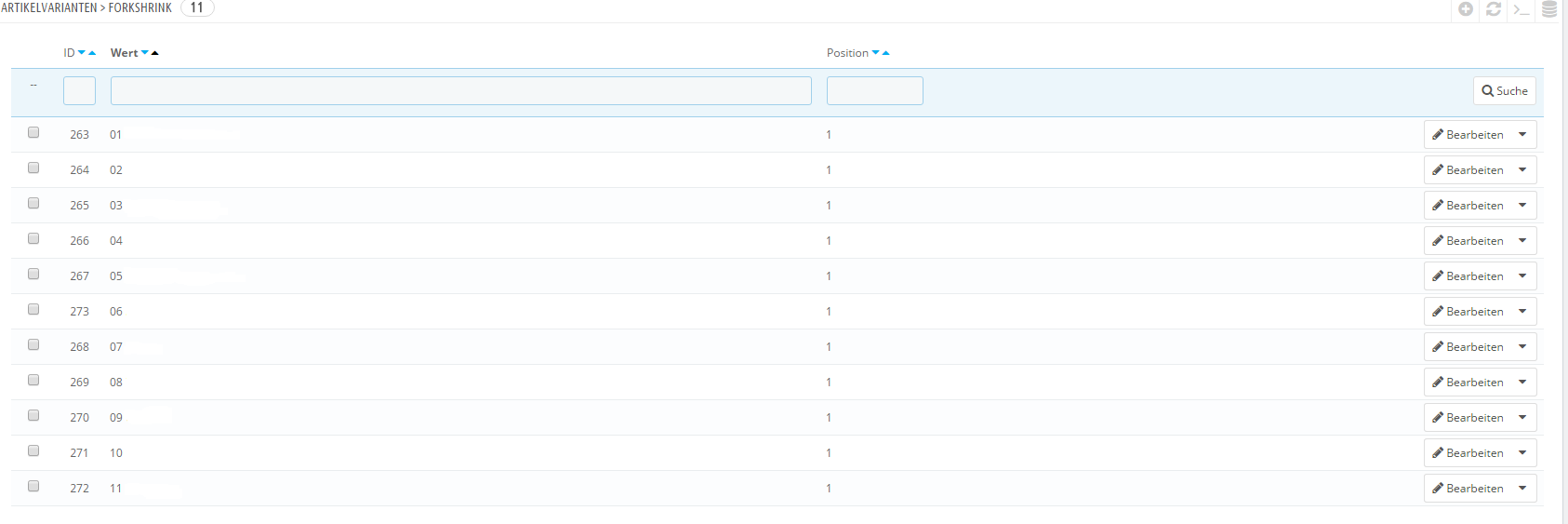

ZoXx Posted January 2, 2016 Share Posted January 2, 2016 Hey, haben den gleichen Fehler bei uns nun.Haben sogar versucht von 01-12 zu sortieren mittels Name. Aber keine Chance!Komischerweise stehen im Backend alle als Position 1, jedoch können wir die dort auch nicht ändern? Link to comment Share on other sites More sharing options...
