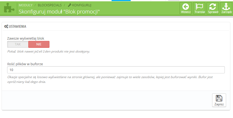

0 elroy Posted October 6, 2014 Author Share Posted October 6, 2014 Mam takie ustawienia w boxie, ale wyświetla się i tak rotująco jeden produkt. Czyściłem cache. Może to być związane coś z szablonem ? Link to comment Share on other sites More sharing options...
0 vekia Posted October 6, 2014 Share Posted October 6, 2014 w pliku php modułu jest taka linia: Product::getRandomSpecial((int)$params['cookie']->id_lang)) zmieniamy ją na Product::getPricesDrop((int)$params['cookie']->id_lang, 0, 5) następnie edytujemy plik szablonu tego modułu, dajemy tam pętlę foreach {foreach from=$specials item=special} w którejh wyświetlamy kolejno elementy (produkty) 1 Link to comment Share on other sites More sharing options...
