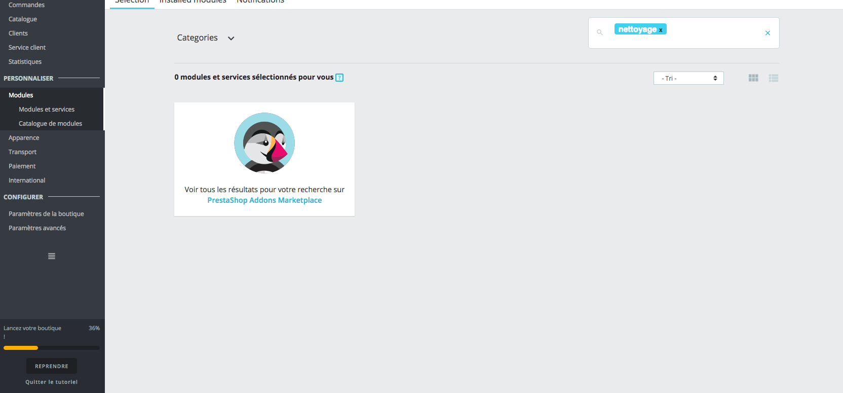

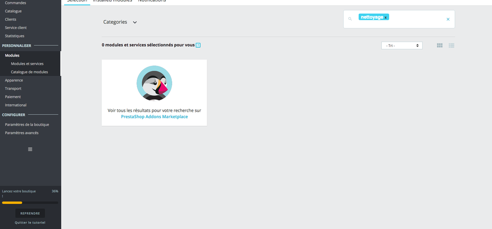

remjé Posted December 4, 2018 Share Posted December 4, 2018 Bonjour, J'ai installé Prestashop 1.7.2 et je ne parviens pas à trouver le module de nettoyage. Merci beaucoup Link to comment Share on other sites More sharing options...
Thierry_montpellier Posted July 31, 2019 Share Posted July 31, 2019 Bonjour, Pour prestashop 1.7 Dans le menu "Modules" >> "Catalogue de modules" faites une recherche de "PrestaShop Cleaner" et installez le. Ensuite dans le menu "Modules" >> "Module manager" faites la recherche de "Nettoyage de PrestaShop" puis cliquer sur "configurer" et la magie vous avez les option de suppression des données de démo. Bonne ventes Thierry Link to comment Share on other sites More sharing options...
