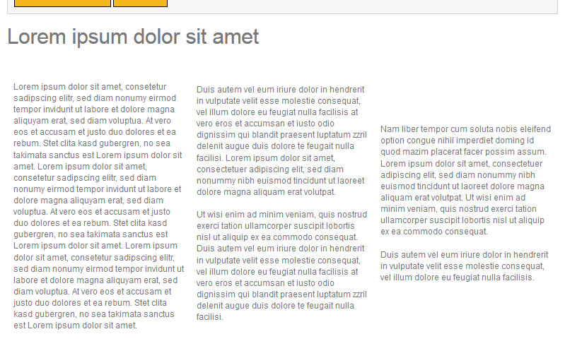

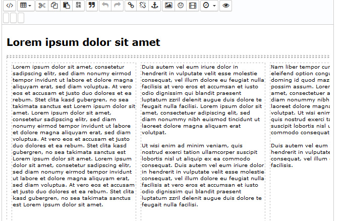

Ich möchte einen recht langen Pressetext mit einer CMS Seite darstellen. Dafür habe ich eine Tabelle mit 3 Spalten angelegt. Den Text entsprechend verteilt und im Editor sieht alles fein aus (siehe Bild). Im FO jedoch (siehe Bild), scheint er den align top befehl zu ignorieren.
Ich habe das gleiche nochmal mit Dreamweaver erstellt und den HTML-Code eingefügt, das Problem besteht jedoch weiterhin.
Auch andere Umwege führen immer zum gleichen Ergebnis, der Text wird innerhalb der Zelle vermittelt und nicht oben ausgerichtet;(

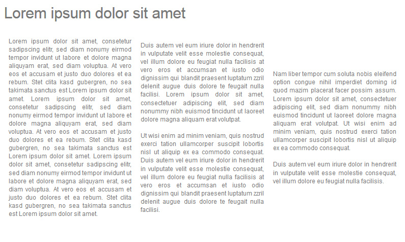

danke für deine Antwort, aber ich bekomm es einfach nicht hin, siehe Bild.
Mein derzeitiger Code sieht nun so aus. Trotzdem vermittelt er den Text innerhalb der Zelle.

danke für deine Hilfe, doch, copy/paste des Snippets in den HTML-Editor,...und das Ergebnis bleibt leider das Gleiche.
Wie gehabt, im TinyMCE sieht alles gut aus,...Speichern und Vorschau und der als Blocksatz formatierte Textblock wird in der Zelle vermittelt;(
