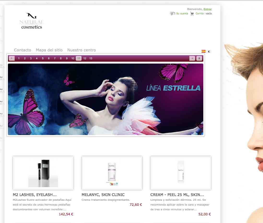

imagenescreativas3 Posted October 1, 2014 Share Posted October 1, 2014 (edited) Buenas tardes a tod@s, Tengo una Webshop con PrestaShop 1.4.8 y derrepente me ha dejado de funcionar el buscador de palabras... Total! que lo desistalado y he vuelto a instalar y ahora se me ha ido abajo de la plantilla, antes lo tenía arriba encima de mi banner a la derecha. ¿Alguien me puede ayudar? Muchas gracias, Juan Edited October 17, 2014 by nadie Moderación edita el título del tema: Modificar título descriptivo del tema (see edit history) Link to comment Share on other sites More sharing options...

imagenescreativas3 Posted October 1, 2014 Author Share Posted October 1, 2014 Ahora lo he activado y me salen dos de buscadores abajo... Voy a probar a mover.. Tampoco entiendo porque me salen 2. Esta plantilla la compré en vuestra página. Link to comment Share on other sites More sharing options...

imagenescreativas3 Posted October 1, 2014 Author Share Posted October 1, 2014 Ok, me refería a que la compre a Prestashop y estoy muy contento la verdad.. Sorry! he conseguido ponerlo en su sitio pero el de abajo no desaparece.. Link to comment Share on other sites More sharing options...
nadie Posted October 1, 2014 Share Posted October 1, 2014 Ok, me refería a que la compre a Prestashop y estoy muy contento la verdad.. Sorry! he conseguido ponerlo en su sitio pero el de abajo no desaparece.. Para quitar el de abajo, en la pestaña Módulos -> Posiciones, busca el bloque: Left column blocks Veras que tienes el módulo en ese bloque y lo puedes eliminar de ese bloque. Link to comment Share on other sites More sharing options...
imagenescreativas3 Posted October 1, 2014 Author Share Posted October 1, 2014 Conseguido... Ahora si ves no funciona en la busqueda... Link to comment Share on other sites More sharing options...
