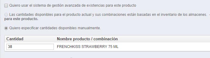

Tengo cerca de 2000 productos y cada día actualizo el stock pero hace unos días me di cuenta del problema que tengo y es que en el listado de productos del backend me dice que tengo una cantidad de ese producto, en el caso del ejemplo tengo 7 (que es el stock real)
Pero cuando entro en el apartado de cantidad en el producto me encuentro con que la cantidad es diferente, en este caso 38

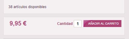

Luego voy a la tienda y veo que en cantidad del producto también tengo 38

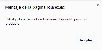

Pero sin embargo si intento añadir al carro mas de 7 me salta este error de que he llegado a la cantidad máxima del producto.
Si edito la cantidad manualmente, cada vez que refresco la pagina me dice una cantidad diferente.
