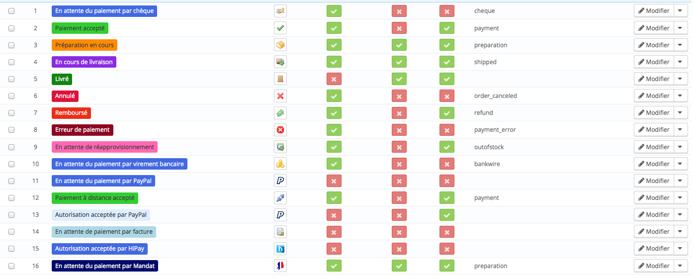

yv0ry Posted September 30, 2014 Author Share Posted September 30, 2014 Pourtant j'ai bien renseigné mon nouvel Etat ici : Link to comment Share on other sites More sharing options...

yv0ry Posted September 30, 2014 Author Share Posted September 30, 2014 Elle prend automatiquement le statut de "En attente de paiement par virement bancaire" ; La numéro 10 Link to comment Share on other sites More sharing options...
yv0ry Posted September 30, 2014 Author Share Posted September 30, 2014 (edited) C'est pour ça que je ne comprends pas... En effet sur d'autres modules (comme cashondelivery), j'arrive en changeant la valeur par une autre, à obtenir un statut de commande différent.. En revanche sur mon module de Mandat, lorsque je change la valeur cela n'a aucun effet sur le statut de la commande affichée dans le BO C'est étrange, non? Edited September 30, 2014 by yv0ry (see edit history) Link to comment Share on other sites More sharing options...
