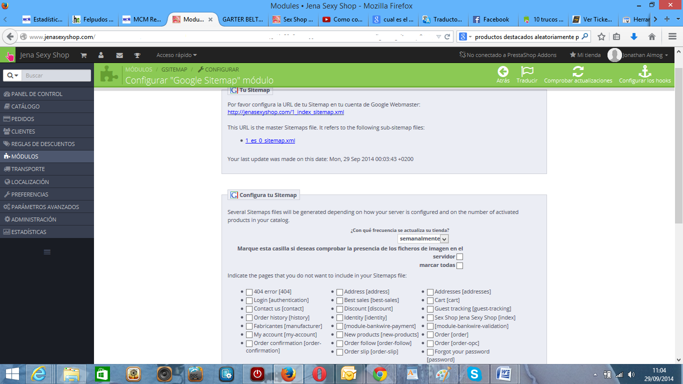

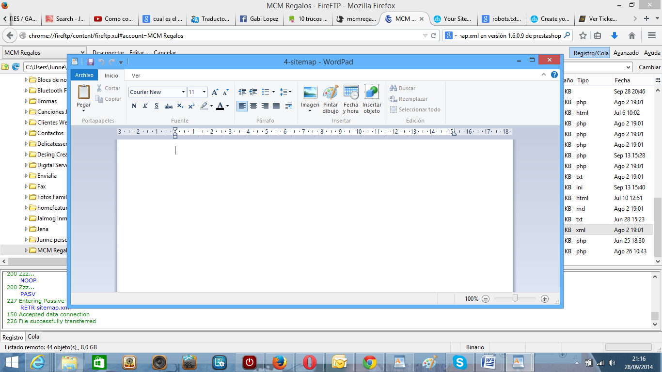

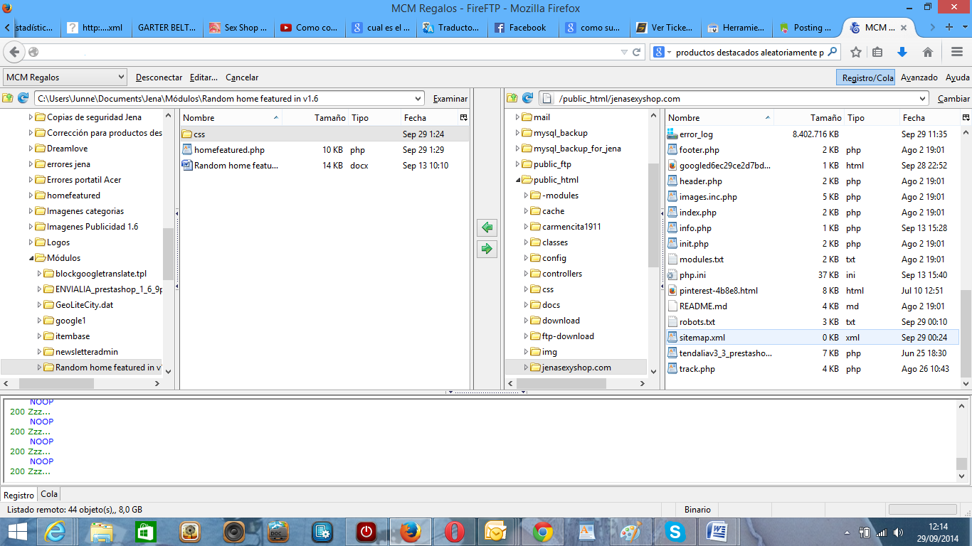

junnecito Posted September 29, 2014 Share Posted September 29, 2014 (edited) [TEMA CERRADO] Buenos días: Tengo un pequeño problema, cambie de hosting mis tiendas de 1and1.com a digitalserver.com y constate pasadas unas semanas que no tenía muchas visitas, comencé a buscar la razón de dicho cambio y en las herramientas de webmaster me di cuenta que el sitemap no era reconocido por Google, luego mirando por FTP, para mi sorpresa me di cuenta que el sitemap de la tienda estaba vacío. Adjunto pantallazo del error recibido desde las herramientas de webmaster y otro del FTP, espero que alguien pueda ayudarme a resolver este problema. Os agradezco de antemano Saludos P.D. Como podréis ver en el pantallazo del FTP el sitemap esta vacio Edited October 1, 2014 by junnecito (see edit history) Link to comment Share on other sites More sharing options...

junnecito Posted September 29, 2014 Author Share Posted September 29, 2014 Hola rafaelamargo, gracias por tu respuesta, claro que puedo regenerarlo pero no pasa nada, después de regenerarlo voy a ver las carpetas por FTP o en cPanel y sigue mostrándolo vacio. Esto me está comiendo el coco, ya no se qué hacer para que Google vuelva a indexar el sitemap. Link to comment Share on other sites More sharing options...
jesa Posted September 29, 2014 Share Posted September 29, 2014 No te da ningún error al generar el xml? Otra cosa, has abierto el fichero sitemap.xml o dices que no tiene nada porque pone 0kb? A ver si vas a tener un sitemap muy pequeño y filezilla te lo muestra como 0kb. No creo que sea esto, pero por asegurarse. Yo activaría el modo debug para ver si lanza un error y después si no sale nada haría debug con algún ide para ver donde está fallando y por qué no termina de generar el fichero. Link to comment Share on other sites More sharing options...
rafaelamargo Posted September 29, 2014 Share Posted September 29, 2014 (edited) Pues yo en la tienda que muestras en el ftp, lo veo aquí: http://jenasexyshop.com/1_index_sitemap.xml que en las ultimas versiones es el indice de sitemap, que en tu caso el sitemap del idioma español, es este: http://jenasexyshop.com/1_es_0_sitemap.xml Edited September 29, 2014 by rafaelamargo (see edit history) Link to comment Share on other sites More sharing options...
junnecito Posted September 29, 2014 Author Share Posted September 29, 2014 (edited) JN, si he abierto el sitemap y aparece vacio, adjunto encontraras pantallazo del sitemap para que puedas ver, también adjunto pantallazos del sitemap que muestra el back office de la tienda, el http://jenasexyshop.com/1_index_sitemap.xml, me devuelve un sitemap con unas cuantas líneas como podrás ver en el link y el segundo, 1_es_0_sitemap.xml, me devuelve un sitemap, pienso yo correcto, dime por favor lo que piensas. rafaelamargo, cuál de los dos es el correcto? en la tienda tengo 1 solo idioma (Español) los otros los he eliminado completamente para no tener problemas. Cual crees tú es la solución? En espera de vuestros comentarios. Saludos Edited September 29, 2014 by junnecito (see edit history) Link to comment Share on other sites More sharing options...
rafaelamargo Posted September 29, 2014 Share Posted September 29, 2014 JN, si he abierto el sitemap y aparece vacio, adjunto encontraras pantallazo del sitemap para que puedas ver, también adjunto pantallazos del sitemap que muestra el back office de la tienda, el http://jenasexyshop.com/1_index_sitemap.xml, me devuelve un sitemap con unas cuantas líneas como podrás ver en el link y el segundo, 1_es_0_sitemap.xml, me devuelve un sitemap, pienso yo correcto, dime por favor lo que piensas. rafaelamargo, cuál de los dos es el correcto? en la tienda tengo 1 solo idioma (Español) los otros los he eliminado completamente para no tener problemas. Cual crees tú es la solución? En espera de vuestros comentarios. Saludos Realmente no tienes ningun problema, los dos enlaces que te he pasado son validos, en google webmaster añade el del indice: http://jenasexyshop.com/1_index_sitemap.xml y google webmaster ya buscara en el otro xml, que es el sitemap del idioma español. Link to comment Share on other sites More sharing options...

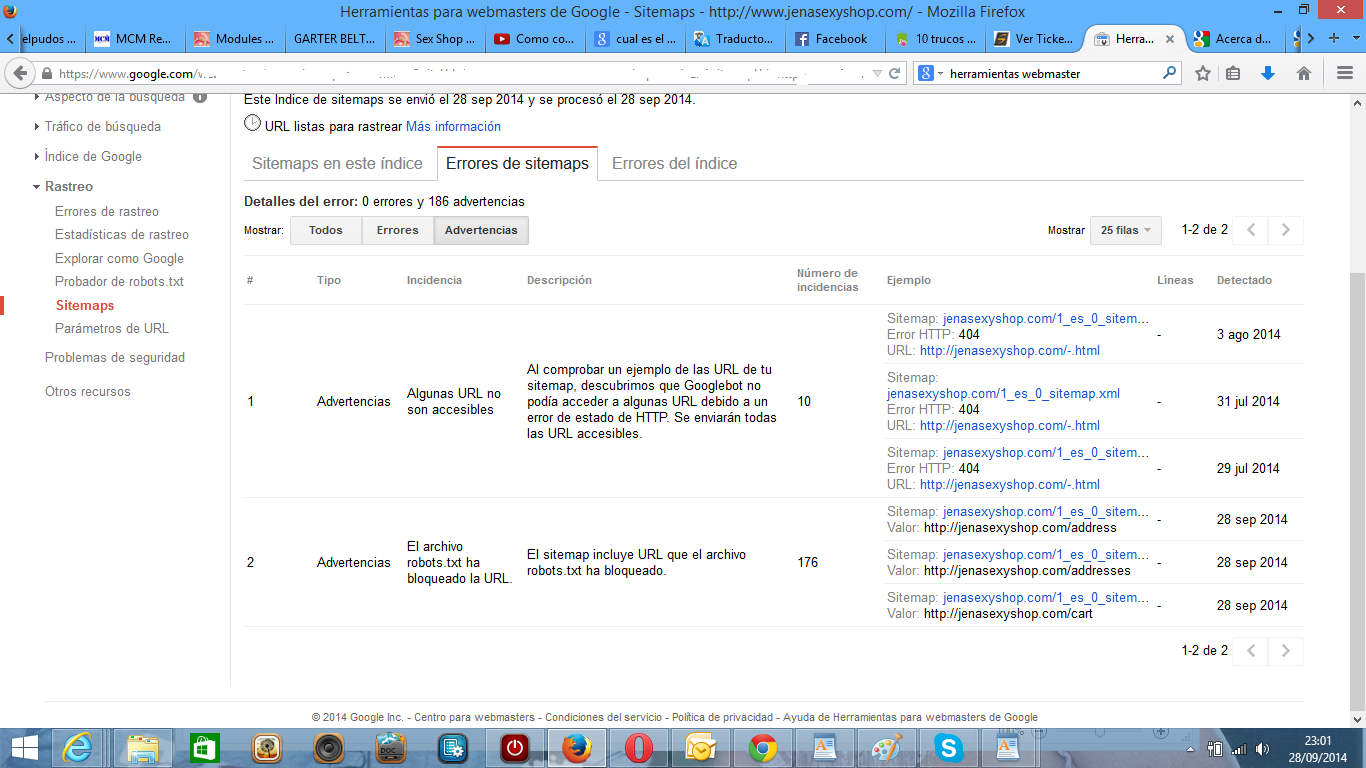

junnecito Posted September 29, 2014 Author Share Posted September 29, 2014 rafaelamargo, gracias por tu respuesta, última duda, te adjunto pantallazo de herramientas de webmaster con 2 errores, quizas puedas decirme como corregirlos. Otra vez gracias. Link to comment Share on other sites More sharing options...
