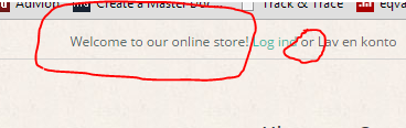

Dog er der stadigvæk et skide sted den ikke har oversat, og kan ikke finde det nogle steder
så tror det må værer hardcoded
Denne linje, og "eller"  Har ikke kigget ednu, men tror bestemt det må være
i en af .tpl filerne..

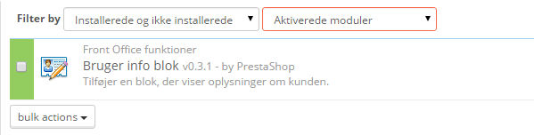

Nu kan vi jo ikke se koden bagved i et skærmdump, men prøv at kigge i modulet under blockuser, hvis det stadig hedder det i 1.6. Det ligger nok under dit theme og modules.
Ja du har ret, har testet lidt ved at deaktivere og reaktivere lidt..
det er den der på dansk hedder "Bruger info blok v0.3.1 - by PrestaShop"
Må lige ind og rode lidt i dens mappe og se om der er noget at ændre der i koden.

10/03/2014 2:38 pm    Hi,
About translate the text "Welcome to our online store!" and "or"
Now you open fiel "themes/pt_titanshop/modules/blockuserinfo/nav.tpl
Line 13 you will see:
{l s='Welcome to our online store! '}
You change to:
{l s='Welcome to our online store! ' mod='blockuserinfo'}
And line 17, {l s='or'}
You change to
{l s='or' mod='blockuserinfo'}
And then you can translate it in Back Office.
