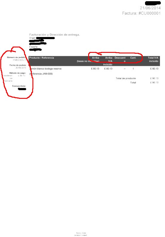

angeldoval Posted September 25, 2014 Share Posted September 25, 2014 Hola a todos, Tengo un problema con las facturas en PS 1.6, no se si a alguien mas le habrá pasado, los títulos de los diferentes campos salen desordenados y en algunos aparece la palabra arriba y los datos del pedido aparecen en el margen izquierdo. En el backoffice no he logrado encontrar la forma de arreglarlo. Pongo una foto con un ejemplo de factura. Gracias. Link to comment Share on other sites More sharing options...
sancarroch Posted September 25, 2014 Share Posted September 25, 2014 Hola a todos, Tengo un problema con las facturas en PS 1.6, no se si a alguien mas le habrá pasado, los títulos de los diferentes campos salen desordenados y en algunos aparece la palabra arriba y los datos del pedido aparecen en el margen izquierdo. En el backoffice no he logrado encontrar la forma de arreglarlo. Pongo una foto con un ejemplo de factura. Gracias. invoices-1.jpg Pueda que la dimensión del tamaño de tus imágenes!! Modifica el tamaño de las imágenes y haz prueba! Link to comment Share on other sites More sharing options...
angeldoval Posted September 25, 2014 Author Share Posted September 25, 2014 La he puesto de 160 x 44 px y sigue pasando lo mismo. Aun así no se por que pone "arriba" encima de IVA, Link to comment Share on other sites More sharing options...

rafaelamargo Posted September 25, 2014 Share Posted September 25, 2014 Hola a todos, Tengo un problema con las facturas en PS 1.6, no se si a alguien mas le habrá pasado, los títulos de los diferentes campos salen desordenados y en algunos aparece la palabra arriba y los datos del pedido aparecen en el margen izquierdo. En el backoffice no he logrado encontrar la forma de arreglarlo. Pongo una foto con un ejemplo de factura. Gracias. invoices-1.jpg ¿Has tocado algunos de los tpls del directorio: /pdf/ ? ¿Qué variante de la 1.6 estas usando? ¿Es decir cual de las 1.6.X? Link to comment Share on other sites More sharing options...
tuk66 Posted September 26, 2014 Share Posted September 26, 2014 Mira plantilla /pdf/invoice.tpl. Hay muchos <td> estilos, como <td style = "width: xy%">. Aquí puede cambiar el ancho de todas las columnas. Look at /pdf/invoice.tpl template. There are many <td> styles, like <td style="width: xy%">. Here you can change widths of all columns. Link to comment Share on other sites More sharing options...
angeldoval Posted September 26, 2014 Author Share Posted September 26, 2014 Gracias por las respuestas, la pagina esta en modo mantenimiento, la plantilla que estoy usando es la default-bootstrap y lo de la factura me ha pasado desde que la instale sin llegar a modificar nada, solo añadir productos y las fotos. Voy a probar a ver lo que me dice tuk66. Link to comment Share on other sites More sharing options...
juampaa15 Posted November 13, 2014 Share Posted November 13, 2014 A mi me pasaba lo mismo, lo arregle haciendo traducciones. Se puede en el backoffice->traducciones de PDF y te deberían salir las palabras como por ejemplo "arriba" y tu lo cambias.. cosas así, también se puede manualmente desde el ftp si buscas los archivos adecuados. Yo tengo un problema con los pdf también, podéis pasaros y mirarlo a ver si sabéis que pasa? http://www.prestashop.com/forums/topic/379926-signos-de-interrogacion-en-la-factura-ps-156/?hl=%2Bpdf Gracias! Link to comment Share on other sites More sharing options...
