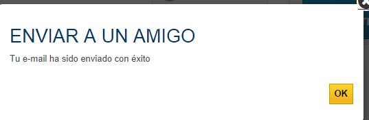

nadie Posted September 26, 2014 Share Posted September 26, 2014 Yo acabo de probarlo en una instalación limpia de la 1.6.0.9 con todo por defecto (módulos y plantilla) y en principio si me funciona y me aparece en la ventana un mensaje que se ha enviado correctamente como el que te muestro en la siguiente imagen: Cuando estas en esa parte, si desde chrome, pulsas en el boton derecho -> Inspeccionar elemento -> Console ¿Te salen errores de js o algo parecido? ¿Podemos ver la web donde tienes instalado dicha versión de Prestashop? ¿Es una instalación limpia o actualización? Link to comment Share on other sites More sharing options...
