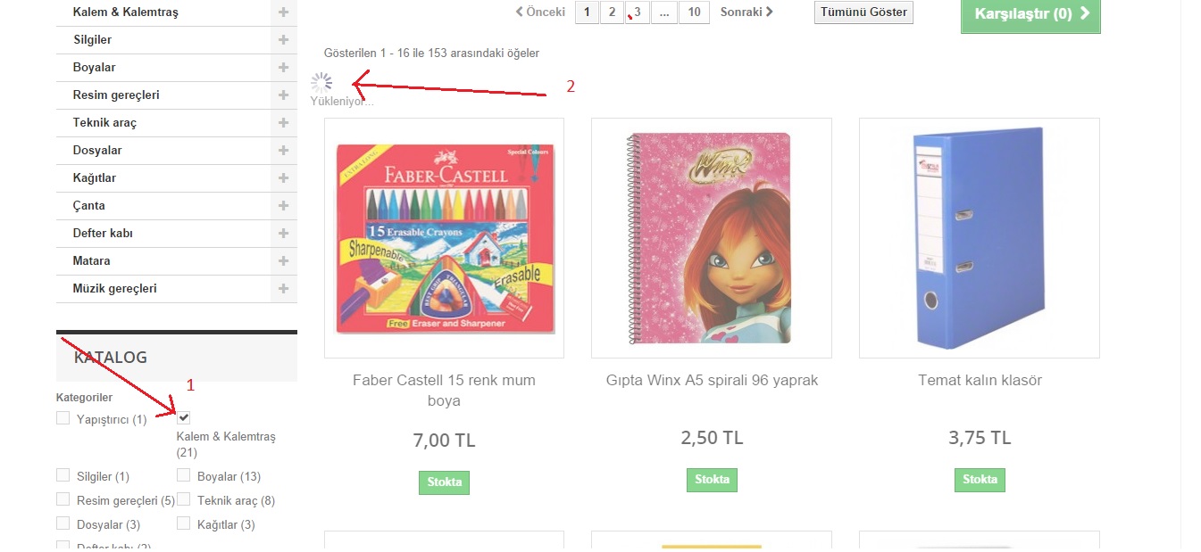

istemsiz Posted September 24, 2014 Share Posted September 24, 2014 Merhabalar ; Filtre menüsünde bir özellik seçince o özellikteki ürünleri listeleyeceğine yukarıda yükleniyor yazısı dönüp dönüp bekliyor hiçbir işlem olmuyor , 3 günce önce dikkat ettim sunucumu değiştirmişler acaba ondan dolayı bir sıkıntı olurmu yoksa başka bir sıkıntımı oldu acaba sevgili üstadlar. Hata gösterim modunu açıyorum fakat herhangi bir kod ekrana gelmiyor , yani gene sağ taraftaki filtre menüsünden bir özellik seçince yukarıda yüklüyor yazısı dönüp dönüp duruyor o özellikteki ürünleri listelemiyor. Yani çalışan şeye ne oldu anlamadım gitti eğer bu sunucumu değiştirdiklerinden dolayı olmuş ise bunlara yapacağımı bilirim ben , bu kadar sıkıntı yaşatıyorlar adama böyle şey olmaz olsun . Ama sorun başka ise yardımlarınızı bekliyorum , 200 adet ürün girdim inanın şuan tansiyonum çıktı ......kolay gelsin , iyi çalışmalar. Saygılarımla.... Link to comment Share on other sites More sharing options...

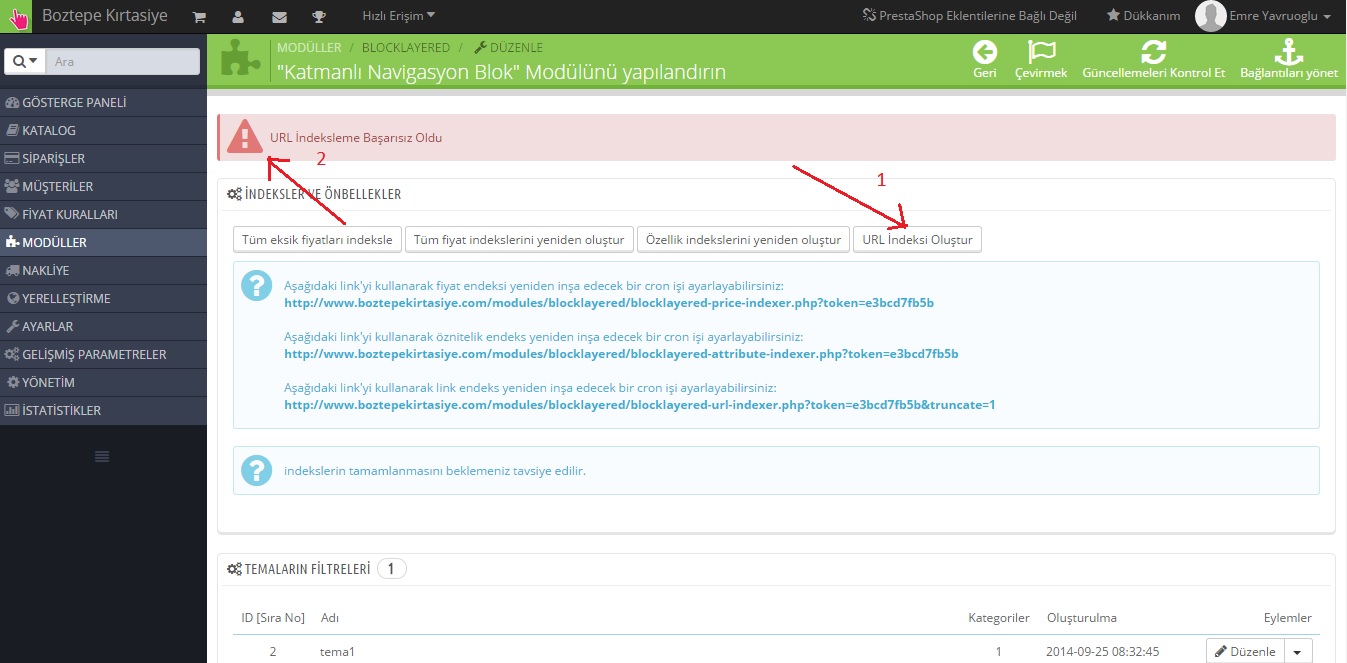

istemsiz Posted September 25, 2014 Author Share Posted September 25, 2014 (edited) Yukarıdaki soruma ek olarak sabah sabah gözlemlediğim bir kaç noktayı size aktarmak istiyorum ; Navigasyon modülünü kaldırdım tekrar kurdum "etkin değil , aktif" ayarlarından. Daha sonra varsayılan ayarları uygula dedim . Tekrar içine girip bir tema oluşturdum filtreleri seçtim , kategorileri seçim. Şuan baktığımda Şahin bey sevgili dostlar forum sakinleri navigasyon blogu artık hiç görüntülenmiyor , sol sütunda çıkmıyor artık. İşin üzücü tarafı çalışıyordu durup dururken gitti modül (en azından ben kurcalamadım hiçbir şeyi)... , sevgili dostlar aylarınızı veriyorsunuz bu tip bilgiyi mantığı aşan hatalar çıkınca üzülüyor insan , herkese prestashop'u tavsiye edecek durumdayken bir anda o kadar bunalıyorsunuz ki , ne söyleyeceğimi bilemiyorum. Yardımlarınızı bekliyorum..... Saygılarımla Son düzenleme : Navigasyon modülü ayarlarına girince aşağıdaki ekte eklediğim resimdeki gibi indekslemelere tıklayınca başarısız hatası alıyorum belki sorunun çözümüne yardımcı olur diye ekledim.... Edited September 25, 2014 by istemsiz (see edit history) Link to comment Share on other sites More sharing options...
Şahin YILDIZ Posted September 25, 2014 Share Posted September 25, 2014 Bu tip durumlar prestashop ile alakalı değildir....dediğim gibi eğer her-şey normal ise hosting firması ile görüşün, ayrıca Blocklayered modülünün yazma izinlerini kontrol edin yukarıdaki hata yazma izinlerinden kaynaklana bilir... Link to comment Share on other sites More sharing options...
