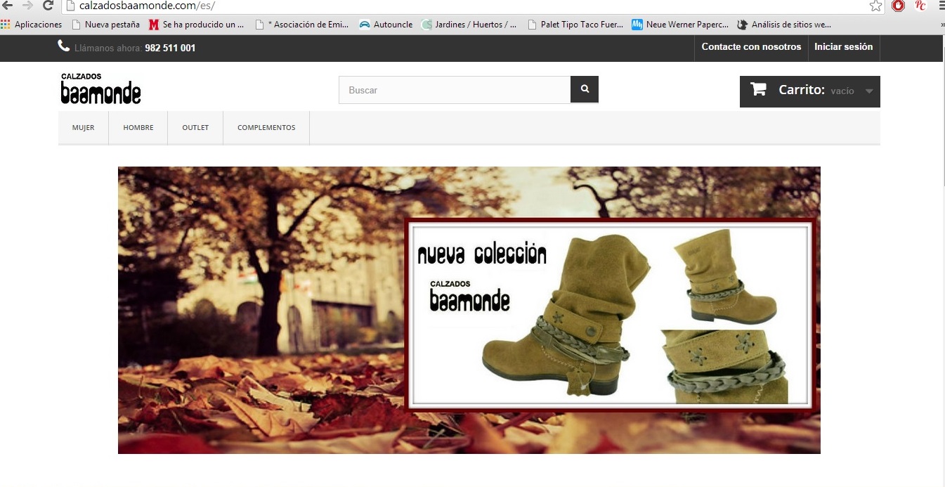

jaouto Posted September 22, 2014 Share Posted September 22, 2014 Buenas noches, estoy trabajando con prestashop 1.6, con la plantilla que viene por defecto. Supongo que será muy sencillo, pero me estoy liando para mover el modulo de busqueda y el carrito. Os envio una imagen de la pagina, ya que la tengo en modo mantenimiento, para que podais entender lo que quiero y ver si me podeis ayudar. Lo que quiero es situar el carrito en la barra superior donde está el inicio de sesión y el contacte con nosotros y el modulo de busqueda en la zona vacia derecha del menú horizontal de los productos. Un saludo y gracias por anticipado. Link to comment Share on other sites More sharing options...
galindogadea Posted September 22, 2014 Share Posted September 22, 2014 Referente al menú, lleva su propio buscador, lo comento por que si vas a la pestaña modulos -> modulos, y haces click en configurar en el módulo: Menú horizontal superior / blocktopmenu tienes una opción que dice: Barra de búsqueda -> Activar Referente al bloque superior donde esta el telefono es el hook: displayNav y el hook, donde se encuentra el modulo del carrito es el: displayTop Lo digo para que lo tengas en cuenta si lo quieres mover de hook, desde la pestaña modulos -> posiciones boton -> Insertar Hook, aunque es posible que antes tengas que modificar el blockcart.php del modulo para que tenga permiso para posicionarse en el ese hook (displaynav) Link to comment Share on other sites More sharing options...
jaouto Posted September 22, 2014 Author Share Posted September 22, 2014 Antes de nada gracias por tu pronta respuesta. Ahora me surge el problema de meter el carrito en el Display_Nav es que se desconfigura por completo. Lo meta en la posición que lo meta, aparece desplegado, diciendote que la cesta esta vacia y con las opciones de comprar o pagar, vamos que aparece todos desplegado y descolocado. Imagino que habrá que configurar la clase para que el modulo pueda trabajar en ese hook. Agradezco ayuda si sabeis como hacerlo. Un saludo. Link to comment Share on other sites More sharing options...
