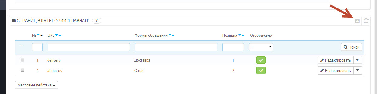

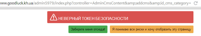

medvedevdenis12 Posted September 21, 2014 Share Posted September 21, 2014 При добавлении новой страницы вылетает НЕВЕРНЫЙ ТОКЕН БЕЗОПАСНОСТИ Чистил кеш, делал принудительную компиляцию, в общих настройках отключил Улучшить безопасность магазина Ребят, я сутки убил!!! Подскажите пожалуйста что можно сделать Link to comment Share on other sites More sharing options...
Valedella Posted September 24, 2014 Share Posted September 24, 2014 Аналогичная проблема, при попытке добавить страницу вылетает "Неверный токен безопасности". Получилось решить проблему? Я в растерянности! 1 Link to comment Share on other sites More sharing options...

kibiribi Posted September 27, 2014 Share Posted September 27, 2014 Эта проблема решается ручной модификацией 2 файлов для версии 1.6.9 в англ. версии форума уже где-то обсуждалось - поищите по словах CMS , token, PrestaShop 1.6.9 Я себе сделал - мне помогло сразу же :-) посмотрите что менять на гитхабе- https://github.com/PrestaShop/PrestaShop/commit/84eaa4f9cbb773dc481f3cf84f63db1a7d253827 controllers/admin/AdminCmsCategoriesController.php 83 строчка - $this->toolbar_btn['new']['href'] .= '&id_parent='.(int)Tools::getValue('id_cms_category'); удалить выше добавить ниже + $this->toolbar_btn['new']['href'] .= '&id_parent='.(int)Tools::getValue('id_cms_category'); controllers/admin/AdminCmsController.php 247 строчка - 'href' => self::$currentIndex.'&add'.$this->table.'&id_cms_category='.(int)$this->id_cms_category.'&token='.$this->token, удалить выше добавить что ниже + 'href' => self::$currentIndex.'&add'.$this->table.'&id_cms_category='.(int)$this->id_cms_category.'&token='.$this->token, 5 Link to comment Share on other sites More sharing options...
Valedella Posted September 27, 2014 Share Posted September 27, 2014 Отлично! Помогло! Огромное спасибо! 1 Link to comment Share on other sites More sharing options...
