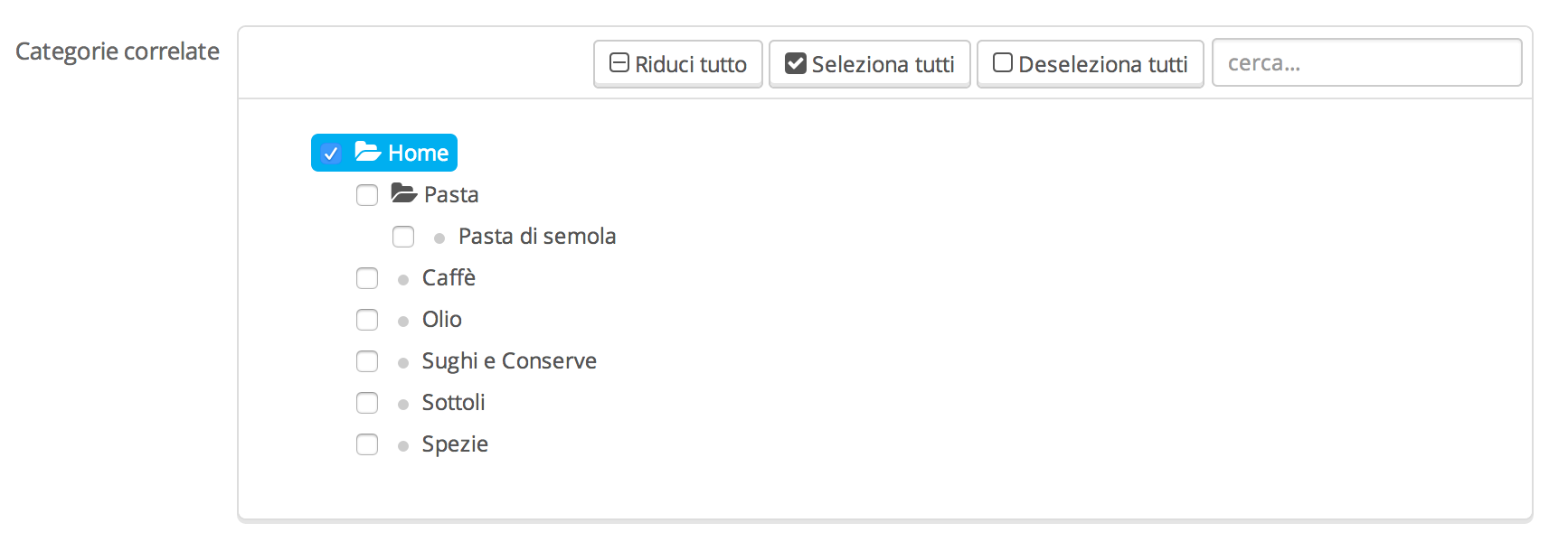

Tuco19 Posted September 19, 2014 Share Posted September 19, 2014 (edited) Ciao a tutti, ho un problema parecchio fastidioso. Ho creato una nuova categoria (BISCOTTI) nel mio PS 1.6.0.9 e fino a qui tutto ok. La categoria è figlia della categoria HOME, come lo sono tutte del resto Quando però vado ad associare nuovi (e vecchi) prodotti nell'apposita sezione ASSOCIAZIONE non mi compaiono nell'elenco. Quale problema potrebbe esserci? Grazie per l'attenzione. Claudio Edited October 10, 2014 by Tuco19 (see edit history) Link to comment Share on other sites More sharing options...
Tuco19 Posted October 10, 2014 Author Share Posted October 10, 2014 Nessuno? Ho provato a cancellare manualmente ogni tipo di file cache ma queste 2 categorie nuove che ho creato (che compaiono tranquillamente nell'elenco di categorie) non mi compaiono nel categories tree in PRODOTTO-->ASSOCIAZINE-->ESPANDI TUTTO Trovo solo HOME e le categorie precedentemente create.. Link to comment Share on other sites More sharing options...

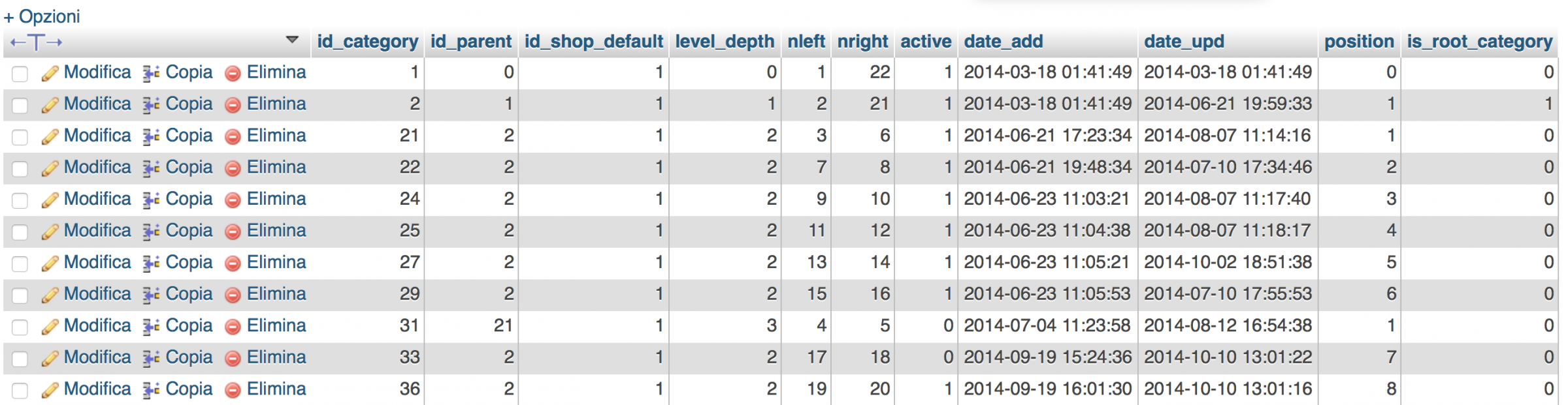

Daniel_WM Posted October 10, 2014 Share Posted October 10, 2014 Ciao, forse hai compromesso la tabella ps_category nel db ed hai sfalsato l'indice delle categorie. E' una nuova installazione o un migrazione/upgrade? Link to comment Share on other sites More sharing options...
Tuco19 Posted October 10, 2014 Author Share Posted October 10, 2014 (edited) Ho sicuramente messo mano al DB e probabilmente ho toccato quella tabella, come posso ritrovare l'ordine originale? Nuova installazione. Grazie per la risposta PS: ho allegato uno screen della tabella Edited October 10, 2014 by Tuco19 (see edit history) Link to comment Share on other sites More sharing options...
Daniel_WM Posted October 10, 2014 Share Posted October 10, 2014 Cè un modulo ps cleaner dove trovi Functional integrity constraints Attenzione a non cliccare nei tab precedenti che cancelli tutto. Se si risolve cosi , bene, altrimenti bisogna riaprire la tabella mysql e ricostruire a mano gli indici 1 Link to comment Share on other sites More sharing options...
Tuco19 Posted October 10, 2014 Author Share Posted October 10, 2014 Ho usato PSCLEANER e ho risolto seguendo il tuo consiglio. Sono 4 giorni che sbatto la testa, ti ringrazio Daniel.. Link to comment Share on other sites More sharing options...
